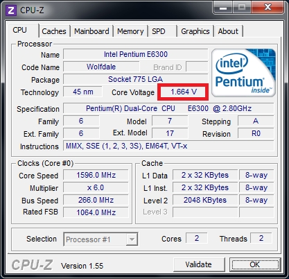

Teď jsem si otevřel program CPU-Z a docela mě šokovalo na jakém napětí beží ten procesor. Ukazuje mi to 1.664 V. Což mi přijde hrozně. Je vše v pořádku? Přijde mi to nějak moc, na extrahardware měli napětí při 4.2 GHz menší než já při 2.8 GHz.
Přitom procesor běží ještě v úsporném režimu jen na 1.6 GHz, při těch 2.8 GHz to má přes 1.7 V

Mám taky Wolfdale procesor a pracovní napětí je 1,136 V.S voltáží sem nehýbal,takže by to měly být defaultní hodnoty. Podle dostupných informací to má být dokonce v klidu pouhých 1,088V a maximální napětí doporučené Intelem údajně 1,25V. Viděl bych to na chybné hodnoty v programu.Zkus to zjistit jiným programem a nebo nejlépe v biosu.

Marfy: Měl jsi pravdu. V BIOSu to ukazovalo okolo 1.025 V. A teď jsem si stáhnul starší verzi CPU-Z, která ukazuje 0.988 V při 1.6 GHz a 1.163 V při 2.8 GHz. Takže v pořádku.
