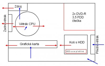

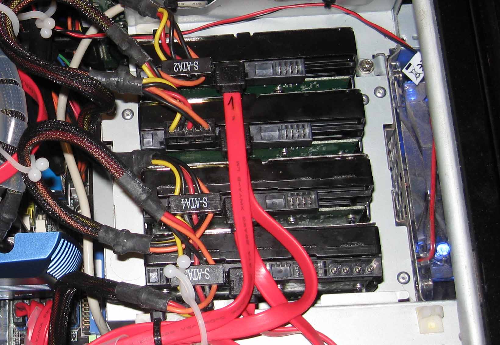

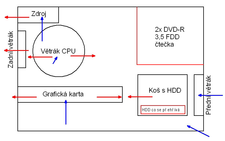

V počítači mám 4 HDD nad sebou. 3 HDD mají teplotu 35-37st, ale překvapivě spodní má teplotu 43st a když ho déle (cca půl hodiny) plně využívám, rozpálí se skoro až k 50st. Přendat ho nemám kam, vyndavat ho nechci. Přitom je přímo za ventilátorem. Čekal bych, že se bude přehřívat některý z prostředních, ale je to krajní. Koš na HDD sice proudění vzduchu trochu brání, ale rozhodně ne víc na kraji, než uprostřed.

50°C je pro disk moc. Zkus zlepšit i odsávání teplého vzduchu na zadní straně nahoře v PC. Tím by se mělo zlepšit i proudění vzduch kolem disků z předního ventilátoru. Pokud je u ventilátoru vzduchový filtr, tak jej vyčisti. Podívej se zda něco kolem disků nebrání v proudění vzduchu.

Filtr na vstupu jsem čislit právě včera. Mám za to, že podmínky chlazení zhoršil nový větrák na procesor, jenž fouká stejně jako box kolmo na základní desku a nová grafická karta, jenž 1/2 vzduchu žene zpátky do skříně, narozdíl od té původní, jenž měla výfuk horkého vzduchu pouze ven. Zadní osávání (vyjma zdroje) mám i jedním větrákem vzadu, ale díky novému chladiči na HDD nebude asi příliš účinný. Kabely proudění vzduchu rozhodně nebrání. Líp vyvázaný než teď jsem je v PC ještě neměl. Obávám se, že řešením bude nahrazení 3ks HDD jedním velkým, nebo pod ten spodní dát nějaký větrák, co by ho ofukoval zespodu.

Edit: Poté, co jsem vyndal HDD, o němž jsem byl přesvědčený, že se přehřívá, ukázalo se, že to není on. Zapoměl jsem, že jsem dočasně zapojil ještě jeden stejný HDD a ten je nad košem s HDD pod DVD-R, kam jsem žádný HDD dávat nechtěl právě z důvodu přehřívání.
