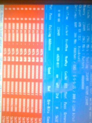

Zdravím prosím nepomohl by mi někdo mám problém s notebokem pod textem by měl být screen co s tím je zatím je ještě černý pruh a pak ještě opakuje kousek plochy na obrazovce

Předpokládám, že to nahoře je Memtest => máš vadnou RAMku. Jestli máš víc modulů, tak otestuj každý zvlášť

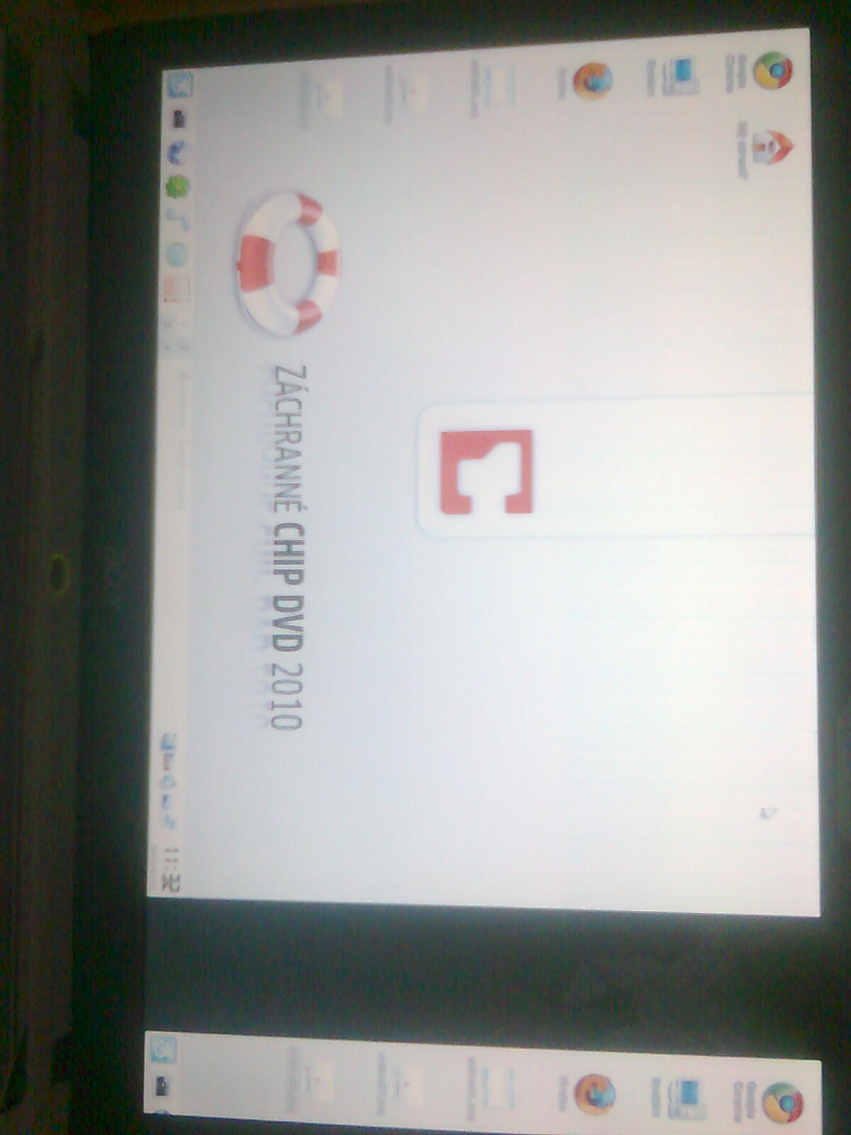

no já vím já zkoušel nejdřív test že jsem zapnul ten memtest a tam nabíhal celý a bylo to v pořádku, a pak jsem zvolil klávesu c a dal položku 3 a pak 2 a po nějaké době se mi zobrazilo to co je nahoře a pak už notebook mi nereagoval , tak sem to pak restartoval, nejlepší je to v tom že se mi někdy spustí notebook normálně a potom to nereaguje na žádný příkazy a někdy to co je na 2 snímku (pomocí zachraného disku z linuxu), jinak modrá obrazovka potom a následny restart

Častý projev vadných pamětí je právě BSOD a špatný běh OS. RAM neopravíš

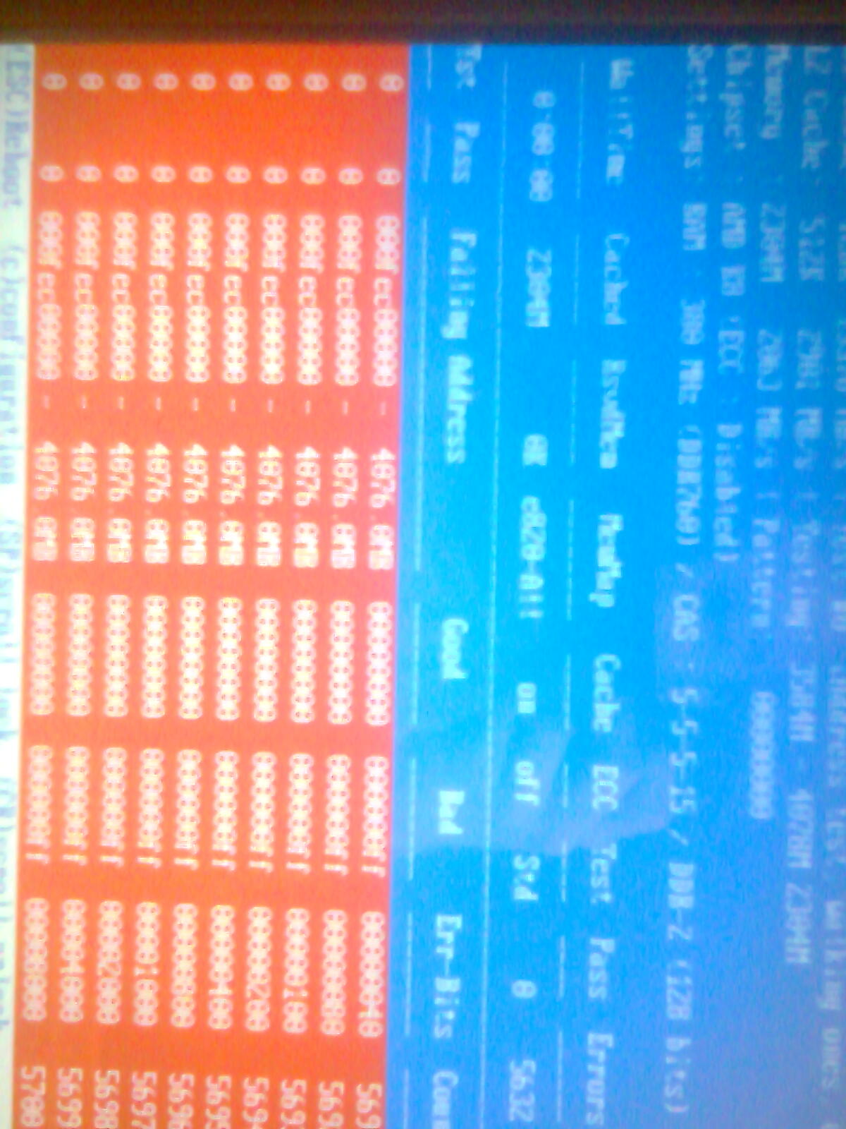

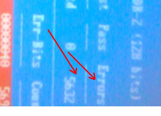

Ne tom screenu je vidět že RAM vykazuje 5632 chyb. Pokud ji nevyměníš je zbytečné zabývat se nějakými ovladači. Ale to už ti psal tuším owner.
