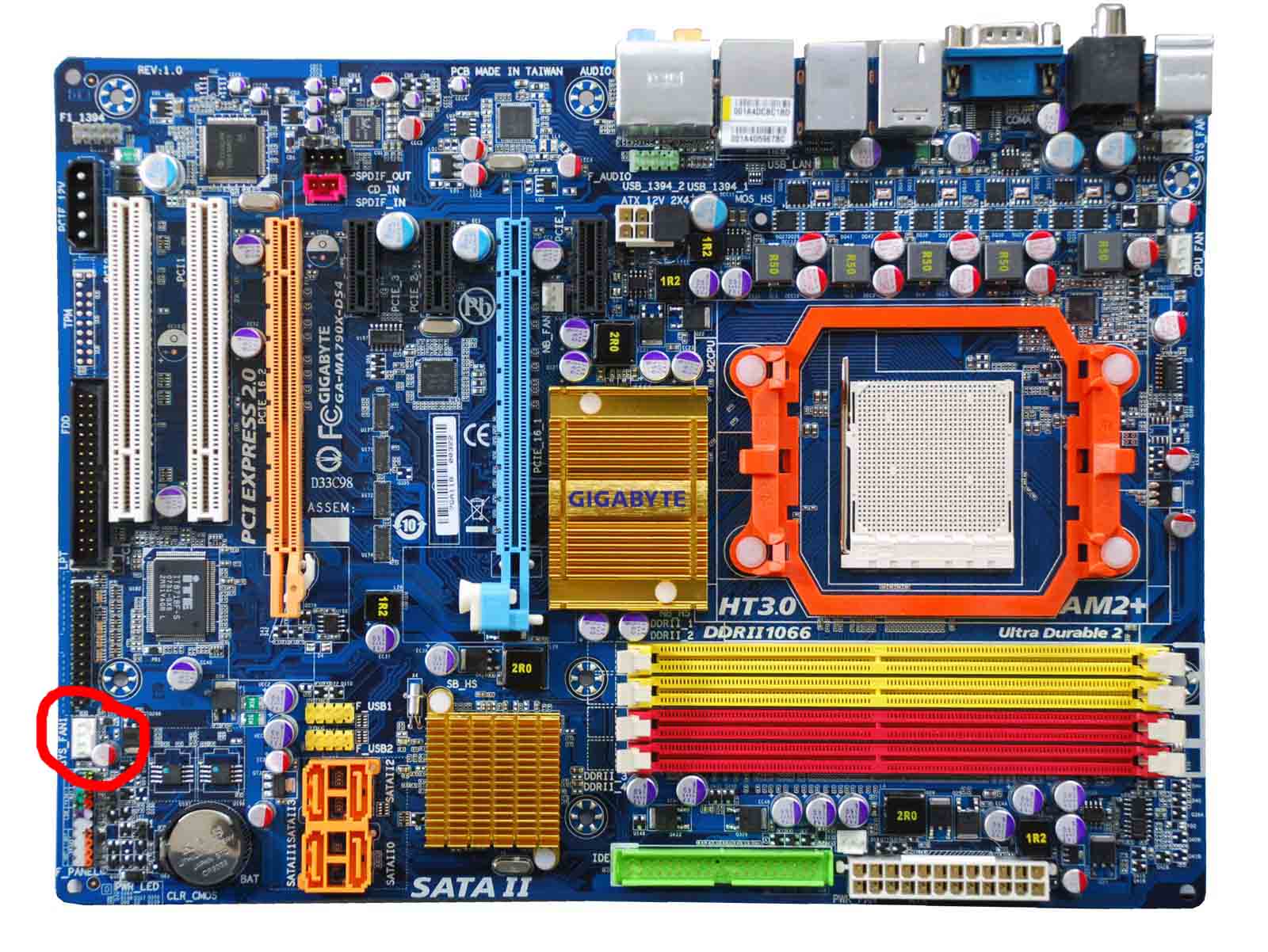

Pic : mam jen jeden na odhánění teplého vzduch ale není zapojený neboť sem nevěděl kam ho zapojit na desku

Napíš akú máš dosku.

Viď. príloha

A potom ještě vpravo nahoře je druhý SYS_FAN a CPU_FAN. Se potom nemůžeš divit že se to přehřívá, když tam ten vzduch stojí

uznávám za je to blbost ale já to fakt nevěděl. ale bohužel to nic nemění teplota sice tak moc nenarůstá ale stejně roste pomalu ale jistě.
