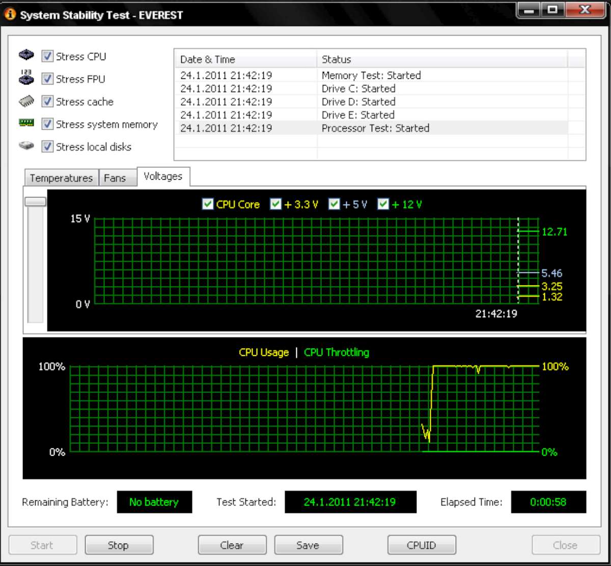

Ahoj, tohle mi ukazuje everest, neni to napeti vysoké? 12,7 3,3 5,46 Je mozne ze odchazi zdroj? Mam ho jeste mesic v zaruce, tak zee bych ho zavcas vymenil, dekuji

Zkus to změřit v HW monitoru, Everest si občas vymýšlí

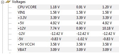

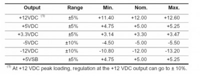

Zde přikládám screen jak by měly vypada min, max a odchylky. Zda je tento údaj správný nevím. A taky ten svůj.
Žbeky: I hw monitor umí ukazovat kraviny. Ten můj mě často informuje o netočících se ventilátorech a přitom běží. Věřit se tomu prostě nedá. A když koukám na tyto dvě tabulky tak to dokazuje mnohé :lol: Tímto bych se prostě neřídil. Pokud nemáš s PC (chybí údaj o jaké se jedná) problémy, neřešil bych to, tedy pokud nemáš zkušenosti a znalosti o kterých se mmmartin zmiňuje.

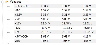

O tom, že hw monitor může a ukazuje nepřesně a to až děsivě hodně dokazuje tento screen ze strýcového PC. Seasonic 500W, i5 750, ATI 5670
Navíc jsem zjistil, že po restartu PC se hodnoty mění a kolikrát se -5V a nebo dokonce +12V vůbec neobjeví. A jak můj tak jeho PC nejeví žádné známky poruchy, což by především u toho mého neustále v dost silném zatížení, často až moc bylo znát. Ten jeho (důchodce) beží navíc každý den od rána do večera.
