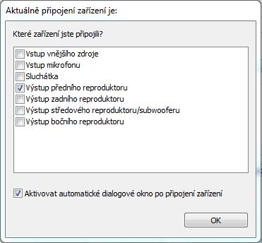

u nejakejch ovladacu (treba u tech co mam ja) je ze kdyz pripojis kabel tak se te to zepta, co to je. takze muzes mit subwoofer v jakykoliv dire

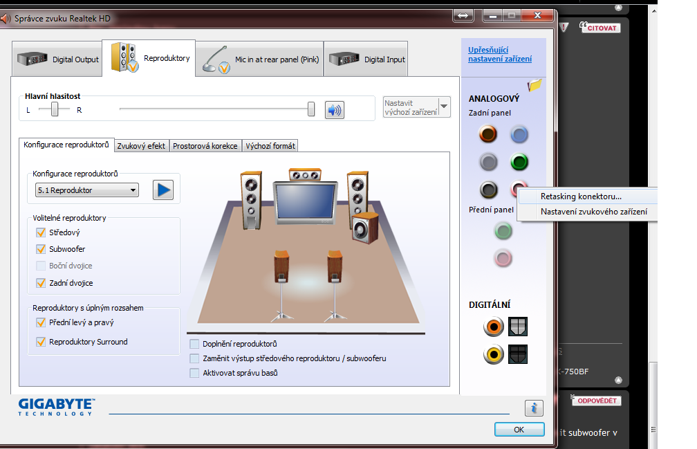

Já to mám zas prozměnu, tak že vidím konektory, když nějakej přípojíš, tak se to zeptá. Ale pokud už je mám zapojený, tak jenom danej kliknu čudlíkem a vyberu retasking konektoru viz příloha
