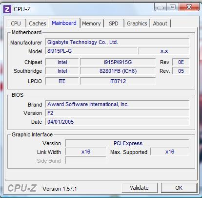

potřebovala bych pomoct najít ovladače k zákl. desce. Dnes jsem přeinstalovala celý operační systém (měla jsem xp). Zkusila jsem win vista home premium 32x - ale nemohu najít ovladače.
Mám desku Gigabyte technology model 81915PL-G, více informací o ni na obrázku.
Dívala jsem se na stránkách gigabyte.com ale nemohu se v tom zorientovat a nevím kde tam hledat.
Také nevím jestli jsem sem napsala všechny informace které jsou k vyhledání potřeba. Děkuji za každou pomoc.

Pokud hledáš na jejich stánkách 81915PL-G, tak to nic nemohlo najít. Deska je 8i915PL-G. To když zadáš do pole Search, tak Ti rovnou vyhodí 2 tyto desky s revizemi 1 a 2 (je jedno kterou zvolíš) a na stránce té desky máš přímo tlačítko Downloads, kde si podle OS vybereš driver. Jsou tam i pro Vista 32bit.
//musíš to najít sama, protože neumí linky na konkrétní produkt :eh: Můžeš použít link kolegy - nahoře na stránkách najdeš pole pro hledání, a je to. :bigups:
A napíšu i postup pro hledání přes menu:)
menu Products > Motherboard> vlevo vybereš socket 775 > v tabulce vybereš (Intel) 915PL > a dole pod tabulkou ti vyskočí odkaz na 8I915PL-G, zkus revizi 2. Přiznávám, ukryli ten odkaz na desku šikovně - nevědět o tom, tam se u 915PL uklikám a nic by se nedělo :lookround:

Moc děkuji, to jsem si vůbec nevšimla že bych se přehlédla v čísle místo v písmenku.
