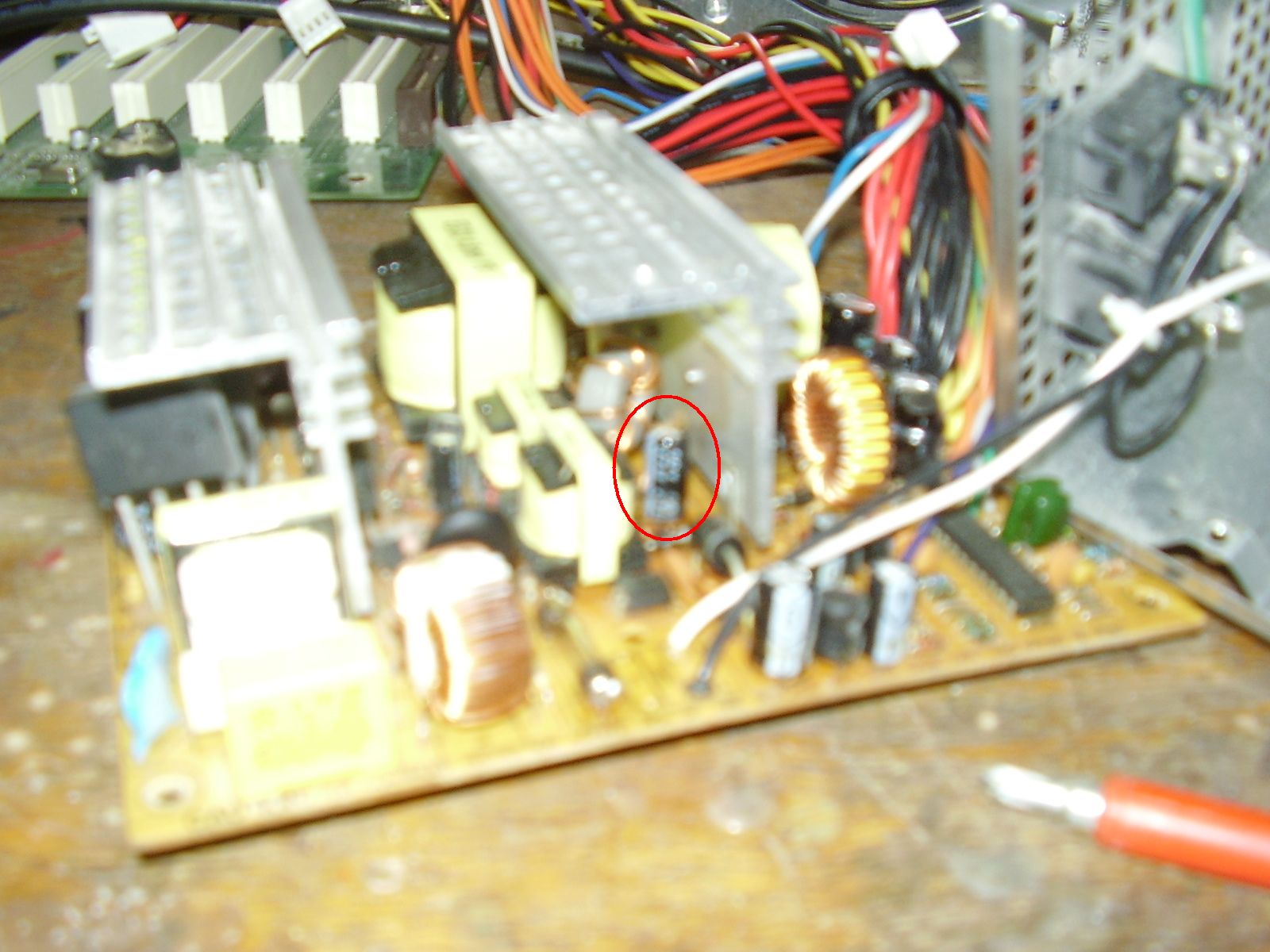

Včera sem stavěl novej PC jen pro zábavu. Chyběl mi kabel na propojení desky a síťový karty - WOL - Wake on Lan, jelikož většinou když mi nějákej kabel, prodlužovák chybí a potřebuji ho, tak si ho jednoduše vyrobím, ale včera sem si při testovaní nedal bacha a spojily se mi dva kablíky . Ozval se menší výbuch :D ze zdroje a trošku bílého dýmu. Ihned sem otestoval desku na jiným zdroji a funguje v poho. Dnes ráno sem poškozený zdroj rozebral ( RedStar 350W) , u pojistky sem si nebyl 100% jistej jestli není vykouřená, tak sem jí odpájel a připájel jinou, bohužel ani po této operaci zdroj nenaběhl. Po připojení napájecího kabelu jde slyšet, že proud do zdroje jde (bylo slyšet i předtím). I když zdrojů mam dost, tento patří mezi moje oblíbený (testovací), protože na jeho tuningu sem strávil nějákou dobu. Vím , že je těžký určit takhle co by to asi mohlo být, jde mi spíš o nějáký nápad kde nebo co by to mohlo být. Když sem desku prohlížel zespoda tak sem na nic neobvyklého nenarazil. Díky :)

Tak už jsem přišel na to, kde je problém.. Vypadá to , že to ten kondík nepřežil, zítra ho zkusím odpájet a nahradit ho jiným (pokud nějákej najdu) 50V, 47uF.

Pokud si můžu zkusit zavěštit: zkrat mezi dvěma dráty velmi pravděpodobně nebude přímou příčinou nepřežití kondíku. Domnívám se, že odchod kondíku je až druhotný projev rozsáhlejší závady v elektronice, způsobené zkratem.

Ano, máš pravdu, kondík sem odpájel, hodil sem tam novej a nic. :-(
