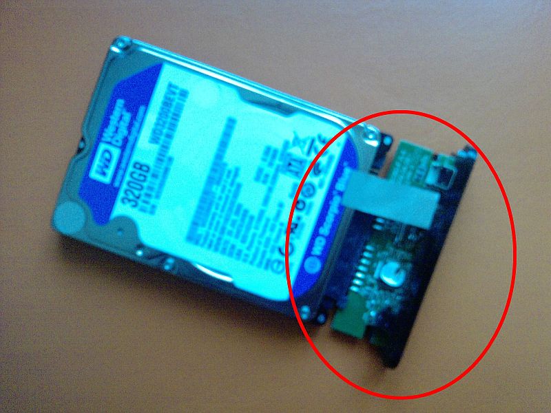

zdravím,mám velký problém s externím diskem,začnu tak...nechtěně sem ho odvařil když sem do něj napumpoval 12v místo 5v :/ ale myslím že by se dal ještě opravit,protože když ho připojím tak se mi nenačte nic,ani kontrolka nesvítí ale když je připojený tak se točí tak by měl šanci na to aby zase fungoval...tady je foto http://www.pictureup.cz/verejne/434558-p142130-05-11 tak jak sem označil ten vstupni panel nebo jak bych to nazval tak to je spalene smrdí to,je tam vlastně vstup usb,konektor dc a tlačítko smart copy,no a mě jde jen o to usb a tak by mě zajímalo jestli by se to dalo nějak vyměnit jako jestli je to možné někde koupit a nebo ještě mě napadla ta možnost,že jestli bych z něho mohl udělat interní hdd,tak že ten panel dám pryč a zapojím jako klasický disk do bedny...prosím pište co si myslíte,díky

Docela by mne zajímalo, jak jsi místo 5 V, mohl připojit 12 V. Oprava záleží v tom, co se tím napětím podařilo odpálit. Nejlépe to svěřit někomu, kdo tomu rozumí.

Pravděpodobně si odpálil datovou část, opravitelné by to být mohlo, ale ač jsem se tím nějaký čas živil pak bych do toho nešel.
Edit: Elektronika sestává z desky s plošnými spoji, kde se nacházejí: řadič (mikroprocesor), paměti
RAM (registry, cache), ROM, obvody rozhraní, konektory, konfigurační přepínače.

přes přílohu mi to nešlo...a ke 12v sem se dostal tak že při vymenování zakladní desky sem omylem zapojil přední panel bedny(usb) do jineho portu ieee či jak to tam je....takže ta oprava asi nebude snadná a doma bych to asi taky neměl zkoušet....myslíte že kdybych to dal reklamovat tam kde sem to koupil že by ty data tam nechali?

V servisu by to opravit měli - vymění celý ten modul s elektronikou, ale bude to asi dražší než nový disk. Možná skoro dva.

Určitě je výhodnější koupit nový, ale pokud bych tam měl data, tak bych zkusil koupit nějaký takový na Aukru a ten celý modul zkusil přehodit - pokud za to ta data tedy stojí.

Nebo si koupit rámeček a dát do něho ten disk

Měl jsem spíše na mysli něco takového a takového

ahaa už to vidím takže když si kupim toto http://aukro.cz/externi-box-mini-usb-2- ... 15715.html pak to jen přehodím...tak to rozhodně stojí za to,moc díky za radu
