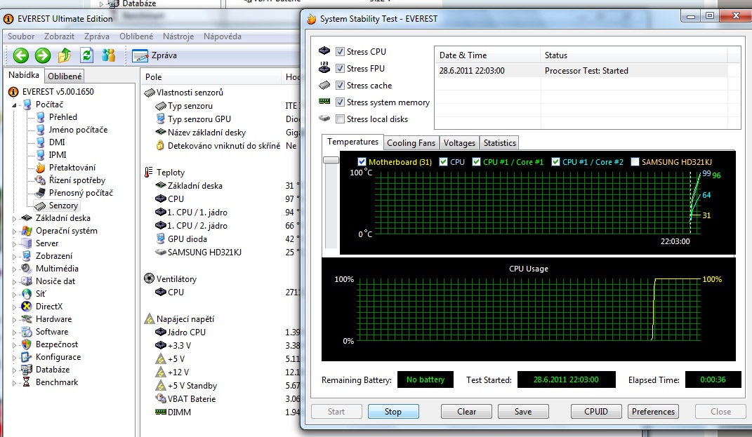

Zdrávím
Mám problém s velmi vysokou teplotou procesoru při zátěži. Kddyž na počítači dělám klasické kancelářské věci teplota CPU se drzi okolo 28°C ,ale jakmile dam treba test v everestu teplota se mi behem par vterin (30-45s) vysplha az k 95°C i více max.116°C. Nechci samozřejmě CPU zničit tak to vypnu, ale při hraní her to nijak neuhlídám a stane se mi že se sám vypne. Tyhle teploty mě děsí, na CPU byl i dán nový chladič ( Zalman ZF9225ATH) pasta byla taky použita a ve skrini pekně proudi vzduch dovnitr i ven. Už si s tím nevím rady :((
V biosu je vše nastaveno defaultně
AMD Athlon Dual-Core 64bit 5000+ soc. AM2+
MB:Gigabyte GA-MA78GM-32H
RAM:2GB
GK:NVIDIA GeForce 9600GT
Aktualne udelany test :((
Naposledy upravil(a) cxxz dne 28 čer 2011 22:09, celkem upraveno 1 x.

Re: Vysoká teplota CPU->samovolné vypnutí
Příspěvekod Rewqa » 28 čer 2011 22:03
A teploty v biosu jsou jaký?
Příspěvekod cxxz » 28 čer 2011 22:08
teploty v biosu by odpovidaly teplovat v klidu v everestu.
Příspěvekod ddann » 28 čer 2011 22:16
kamarád to měl taky a vyřešilo se to tak že to dal do servisu a zjistilo se že to bylo zjednodušeně řečeno zaprášený.
neboli skuste zkontrolovat jestli tam neni prach distak vycistit.

cxxz
Příspěvky: 6
Registrován: červen 11
Pohlaví: Žena
Příspěvekod cxxz » 28 čer 2011 22:22
Deska i veskere chladice jsou vyfoukane. A dany novy pasty. Takze tim to nejspis nebude
Příspěvekod ddann » 28 čer 2011 22:25
v tom pripade asi ten novy chladic.
Příspěvekod Peťa » 28 čer 2011 22:28
Já se tady připojuji k tomu zaprášení... Taky jsem měl vysoké teploty (90) tímto jsem to profoukl http://www.gme.cz/cz/dust-off-67-200-ml-p749-046.html a vše ok:)
Příspěvekod tux » 28 čer 2011 22:37
190Kč za prázdnou plechovku? Kdyť v ní je jen vzduch :D
Dosedá ti chladič na CPU? Zkus na něj zatlačit rukou a nějak zatížit (softwarově, ne knížkama :D) a přitom kontrolovat teploty pokud pořád stoupaj nebo se držej níž.
A nevim jetli ti to deska podporuje ale v BIOSu bych si nastavil aby třeba na 100°C PC vypnul.
Příspěvekod cxxz » 29 čer 2011 07:33
Počítač je kompletně kompresorem vyfoukany,chladic je dany "novy",zkusim jestli mi vse dolehava tak jak by melo. Uvidime... :-))
Příspěvekod Orcus » 29 čer 2011 07:38
Ještě zkus Clear CMOS, tohle mi přijde jako kdyby byl CPU nataktovanej. Mimochodem kolik si dal pasty mezi chladič a CPU ?:)
Příspěvekod mar00m » 29 čer 2011 09:43
Podívej se jestli chladič není ze spoda poškrábaný, to snižuje jeho schopnost chladit.
Jinak teda jak říkal orcus, proveď Clear CMOS (PC NESMÍ BÝT POD EL. PROUDEM!)
--- Doplnění předchozího příspěvku (29 Čer 2011 09:43) ---
A nemusíš se bát, že by tvoje nepozornost spálila procesor. BIOS si ji pečlivě hlída. Při velkých hodnotách PC vypnou. Takže celkem v klidu.
