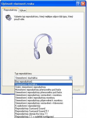

caute kluci, mam takový malinky problem. nainstaloval jsem ovladace ke zvuku a vsechno mi jde bez problemu ale po tydnu jsem si dnes vsiml ze u vsech her krome Pro Evo11 mi jde jen hudba ve hre a mluvene dialogy ne. Vyzkousel jsem tedy stahnout ovladace z realtek.com.tw i kdyz mam soundmax integrated hd audio. Instalace probehla v poradku ale stale mi nemluveji postavicky ve hrach jako assasin, AVP, dark sector, Mafia 2 atd... vyzkousel jsem i nove directy ktere maji v instalaci i samotne hry! k tomu jsem i stahl nove kodeky pac sem zadny nemel a nesli mi ani filmy a ono kulovy. Nevite nekdo co mam delat? diky za pomoc

V nouzovém režimu odinstaluj všechny zvukové ovladače a po restartování instaluj pouze ovladač od výrobce. Dále mi od tebe chybí popis tvé soustavy, tedy reproduktorů ...

Nemáš náhodou nastaven zvuk na 5.1?

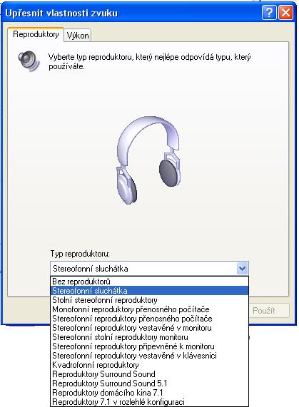

Podívej se do nastavení zvukové karty, zda tam máš nastavený, že používáš sluchátka.

j to vse mam, dokonce jsem vytahl i bedynky a zapojil a dela to stejne. ted akorat stahuji novou verzi ovladacu na tuto desku tak uvidime co to udela. prez nouzovy rezim jsem vse odinstaloval a uvidime
