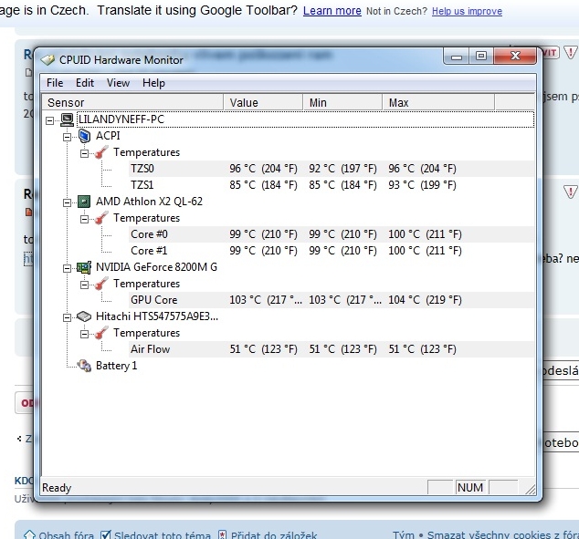

Rapidně vzrostla teplota je široký a subjektivní pojem. Nabíječka je snad mimo nb? Jaké jsou teploty komponent? Použij HW monitor - mám ho v podpisu.

neumím sem vložit obrázek: http://leteckaposta.cz/226540562
taky mě zarazila teplota procesoru 100 stupnu
taktovane nic neni, pouzivam jako bezny uzivatel (filmy, hudba) a pro beznou praci (text, grafika) nemam tedy potrebu taktovat
co teda s tím dál...?

Ty teploty jsou naprosto šílené - vypni to a běž s tím do servisu dřív než to upečeš. Víc takto na dálku poradit neumím!
Edit: ještě koukni na ten chladič - zřejmě nesedí anebo je mnoho pasty!

Pasta nová - to sis tam dával sám? Asi jsi blbě usadil chladič
Re: přehřívání notebooku vlivem poškození ram
Pastu jsem dával ale až po tom zvýšení teploty...myslel jsem, že je jen ucpanej chladič...rozebral jsem ho, vyčistil chladič, a při tom dal pastu...
Takže to zopakuj, pasty minimálně, jenom aby zatřela póry. Ten chladič zřejmě nesedí.

Někde je bota a nedochází k výměně tepla nebo to je všechno vytížené na pozadí. Jak moc je aktuálně vytížený procesor?
pasty je tam kopec no, tu můžu setřít, to neni problém...
mrkl jsem na to vytížení...a je to pořád na 100% neklesá to
A na co tedy čekáš? Až to zaplápolá? To nemusí dlouho trvat.
Ta pasta je tam proto, aby zarovnala nerovnosti CPU a chladiče a docházelo k dokonalejšímu přenosu tepla. Milimetrová vrstva udělá pravý opak, k žádnému odvodu tepla nedojde - viz tvůj případ!
