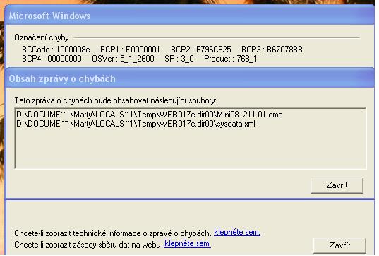

Ahoj, čas od času se mi komp najednou zhroutí, většinou při prohlížení netu. Problikne modrý okno(něco s RAM) a spadne to. Hledal sem tý chybě něco an netu, ale nikde nic. Tak moc prosím o radu. Přikládám screenshot v odkazu http://www.zshare.net/image/94162692f8becebb/. Předem díky. Marty :?

No tak RAM hlásí 2 chyby, díky za rady mr. Overlord!Přikládám ještě ten screen. Dík

Nemáš zač, ten test můžeš nechat i přes 100% ideálně je 200-300% vrací se a testuje těch 100 % důkladněji a pořád opakuje, takže ty chyby by měly narůstat. A indikuje to, že je opravdu ram špatná. Takže kup nové nebo si pujč od kamaráda funkční. Snad ti to pomůže a už se ti to nebude stávat.
