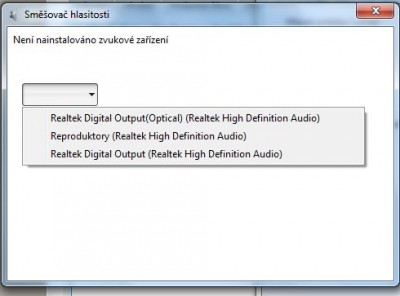

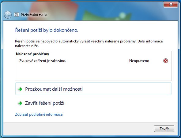

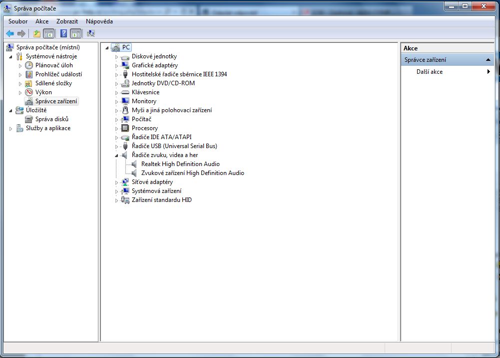

mám na PC nainstalovány WIN7 home 64 a nefungujemi žádná zvukovka (ani externí). U ovládače hlasitosti pořád svítí červený křížek a pokud na něj kliknu objeví se okno se zjíšťováním problému a nakonec napíše zvukové zařízení zakázáno. Ve správci zařízení je vše povoleno, ve zvukových zařízeních také. Nevíte prosím kde je možno ještě zvukovku zakázat/povolit. Díky

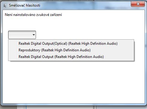

dxdiag píše "Chyba: Nelze získat dodatečné informace o zvuku" ale v kartě zvuk je vše v pořádku. Před poruchou samozřejmě zvukovka jela bez problému. Obnova systému nepomohla a přeinstalovat Win beru až jako poslední možnost :cry: . Ovládací panely-zvuk-směšovač hlasitosti nejde vybrat žádné zařízení. Ovládač od zvukovky (Realtek nebo SB Live) ale bez problému detekuje připojené zařízení.

Zařízení je zakázáno, tak není divu, že nefunguje. Kde ho povolit jsem psal ...

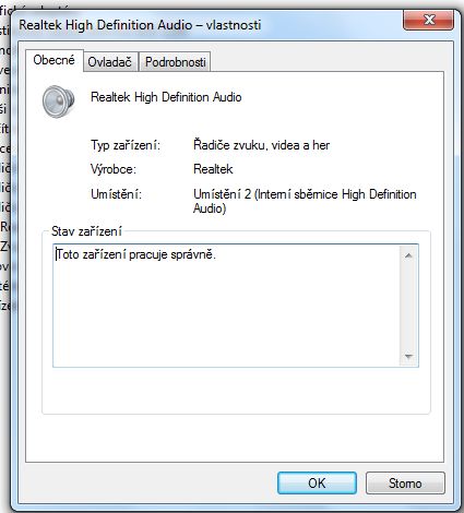

Příspěvekod q.man » 11 zář 2011 22:00
Všude mám vše povoleno (viz přílohy). Když zařízení zakážu ve správci zařízení, Win se zeptá, jestli je může povolit a sám je povolí. Ale přímo v jádru Win je zvuk pořád zakázán (obrázek chyba2 v předchozím příspěvku).
