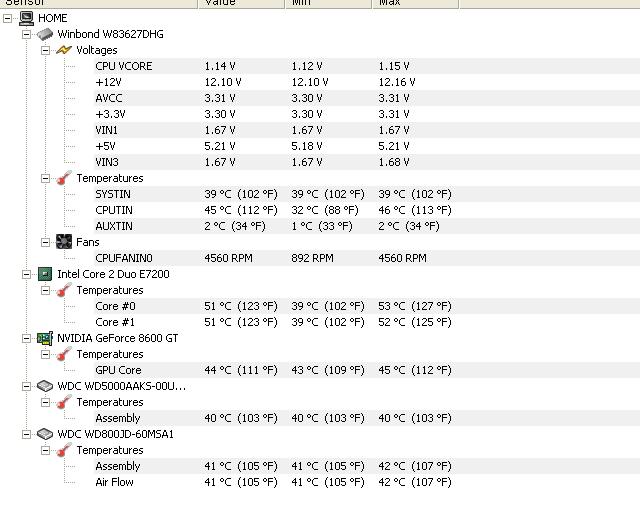

Pokud dáš větrák do bočnice tak ten disk moc mezchladíš, musíš dát větrák před ten disk. To označení mi sedí spíš na zdroj než na HDD :D , ale to by zas sistém nepoznal jestli se přehřívá :lol: , popřípadě sem skuz hodit obrázek z HWmonitoringu (nech ho chvilku zaplý a pak pusť něco aby se to začalo sekat a pak to sem hoď)

Zkus HD Tune, teploty disku, chipsetu? Zkus HWiNFO32

Zkoušel jsem to včera v noci a všechno OK.Video šlo v pohodě natáhnout do PC.Hra nešla a přetahování 4 gigového souboru z disku na Flash trvalo 1 hodinu.Myslím,že je to horší když je venku vedro.Je to možný?

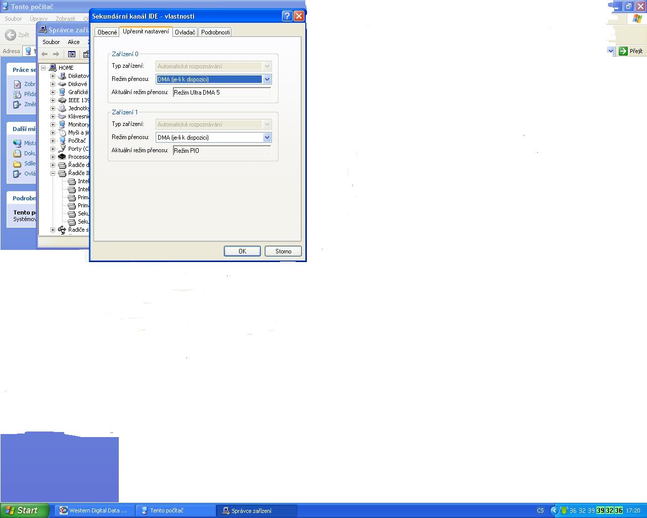

Asi vyřešeno.Problem je s Hard diskem a jeho nastavením na PIO.
