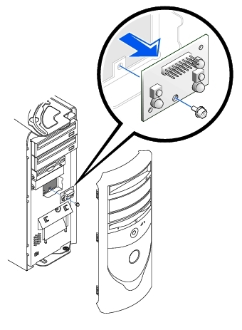

Zdravím, mám nějaké mrtvé tlačítko na počítači DELL Optiplex GX280
zde jsou fotky zapojení
Obrázek
Obrázek
Obrázek
Obrázek
Jednotlivé komentáře
pic1- hodní a dolní kabel připojený na nějakým spoji vepředu skříně
pic2- dolní vede a mizí kdesi mezi spojem a plechem u tlačítka
pic3- zakončení horního je na desce
pic4- tlačítko po odejmutí krytu vepředu
kontrolka na desce svítí
ale po stisknutí tlačítka zapnout se nic neděje, neví prosím někdo co s tím?
Předem Díky

A mohl bys mi prosím popsat, jak to přes tu baterku vyzkoušet, nějak nevím ani jak se u toho DELLa dostat přesně k těm pinům, které mají co společného právě s daným tlačítkem.
Re: Mrtvé Power tlačítko Optiplex GX280
Příspěvekod guest » 05 pro 2011 19:35
Však máš nějaké obrázky, na těch miniaturách vidím, že to máš rozdělané.
Scarabeus
Příspěvky: 155
Registrován: leden 09
Příspěvekod Scarabeus » 05 pro 2011 20:02
Ano rozdělané to mám, ale ten konektor, který vede zepředu od tlačítka vypadá jako PATA a ne klasický káblík od tlačítka.

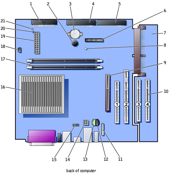

Stáhni si schéma zapojení - http://www.google.cz/search?hl=cs&sourc ... =&gs_rfai=
Je to tam nějak podobně - toto je 260:
Ono to vůbec nebude jednoduché, je tam plochý kabel:

Příspěvekod Scarabeus » 05 pro 2011 20:44
Schéma mám, vypadá to jako ne něm, jenomže ten kabel co je značen jako I/O cable connector jenomže tam je bohužel těch pinů jaksi mnoho.
EDIT: tady ten kabel č. 3

Já to nevidím a tak nevím zda se k tomu mikrospinači dostaneš abys to proměřil. Pokud máš schéma, měl bys najít ty dva piny kterými se to zapíná a spojit je třeba šroubovákem. Může být vadný ten mikrospinač, ale také zdroj anebo i deska.

To je právě docela kámen úrazu, protože absolutně nevím, jak se k tomu dostat, protože z obou stran je to zaplechované :-( a nevím jak s tím hnout a plechy který bych potřeboval uhnout jsou přinýtované takže s nimi nehnu.
