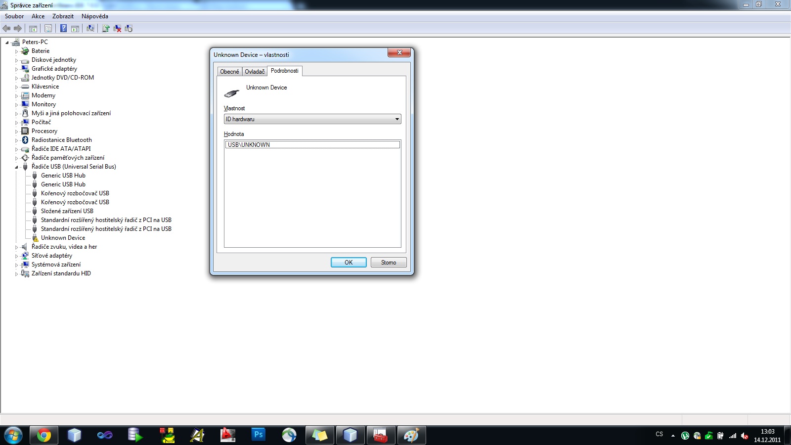

--- Doplnění předchozího příspěvku (14 Pro 2011 13:05) ---
Tak jsem to vyscreenoval... Jediný otazník je u USB zařízení... Mám připojenou myš, tak to bude asi ono... Ale to by nemělo mít nic společnýho s webkamerou... Kde bych to tam jinak měl najít?

Vyzkoušej webovou aplikaci, ověř zda kamera funguje http://www.cameroid.com
Webkameru máš interní, proto spojitost s nekorektním ovladačem USB nevidím.

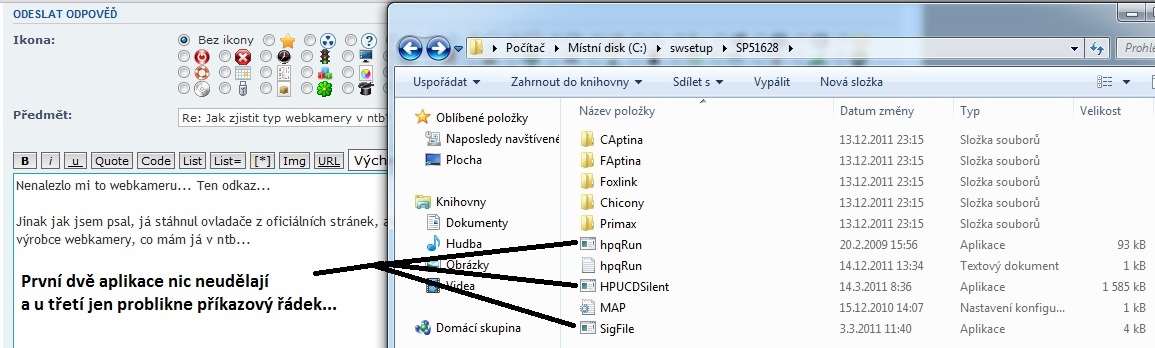

Nenalezlo mi to webkameru... Ten odkaz...
Jinak jak jsem psal, já stáhnul ovladače z oficiálních stránek, ale tam je několik výrobců. Jenže netuším, jak zjistit výrobce webkamery, co mám já v ntb...

Tenhleten univerzální ovladač jsi zkoušel?

Rewqa píše:Tenhleten univerzální ovladač jsi zkoušel?
Zkoušel, však to je on... To je ten obrázek, co jsem sem dával... To když rozbalím, tak mám na výběr různé výrobce webkamer pro tenhle model... Ale já právě nevim toho výrobce... A nechce se mi instalovat všechny a zkoušet to... To přece nějak musí jít :?
Jinak já ve Správci zařízení nic takovýho nemám... Cokoli se zpracováním obrázků...
