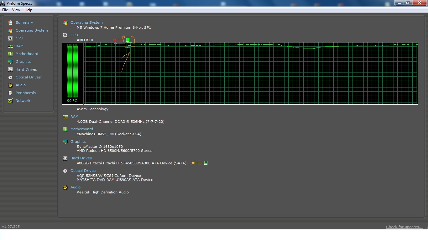

Dobrý den, koupil jsem si notebook Emachines a při hraní CoD 6 nebo Mafie II má procesor 100 - 130 stupňů - vim, že ntb mají klidně kolem 80 stupňů, ale todle je moc, ani ruka se na tom udržet nedá. Je to důvod k reklamaci? PC spec: AMD Athlon x2 P340 2,2Ghz, ATI Mobility Radeon HD 5650, HDD 500gb, RAM: 4 gb DDR3. Štěstí mi v compech moc nepřeje.

Já to vždy měřil, přes program Speccy. Stačí vám fotka Speccy? Nebo mám stáhnout SpeedFan?

Takže věc se má takhle: Když to zkoušim, přes SpeedFan, tak se asi něák víc roztočí ventilátor a dosáhnu maximálně 86 stupňů, jakmile ho zavřu, tak to má kolem 115 stupňů, takže? Jo ještě sem dám to foto.
--- Doplnění předchozího příspěvku (17 Pro 2011 13:57) ---
Úmyslně jsem zakroužkoval na grafu kdy měl procesor kolem 103 stupňů, ale 115 jsem dnes docílil jednou ráno, ale to jsem hrál hodinu a půl Mafii II. Jinak tento obrázek stačí na reklamaci?

SpeedFan patří mezi nejrozšířenější utility pro monitoring a měření teplot, podle mnohých také mezi nejlepší. Na Speccy raději zapomeň, a věř ověřeným programům, které ukazují přesnou teplotu.
Jakmile teplota v programu SpeedFan dosáhne vyšších teplot, udělej screen a běž NB reklamovat. Víc ti poradit nedokážu.
