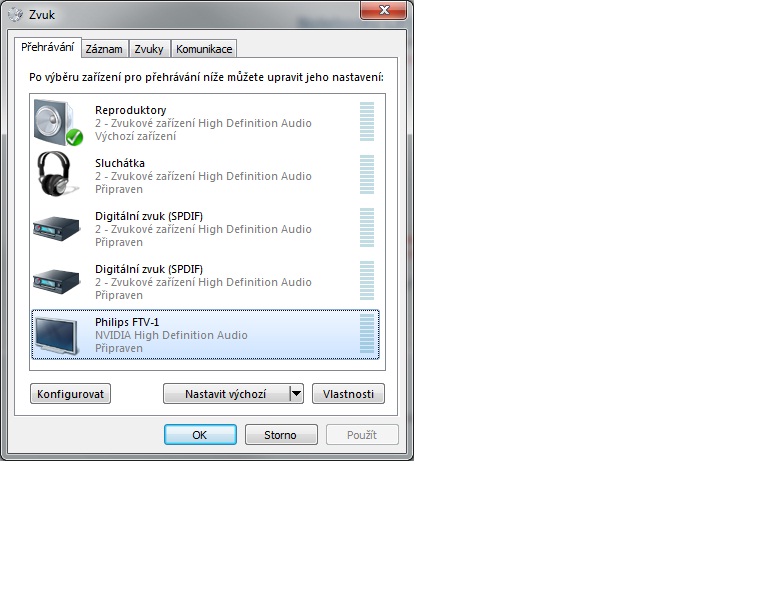

Zdravím lidi,
prosím opomoc při propojení nb a tv.Jde o to že přes hdmi kabel jsem propojil tv Philips 32PFL5606H notebook Compaq Presario CQ60.podařilo se rozjet obraz ale zvuk stále nic.vyzkoušel jsem všechny zdířky hdmi ale stejný efekt.
prosím o radu
děkuji

Musíš to přenastavit ve zprávci zvuků.

a jak??u zvukovky mám nastaveno hdmi output jako výchozí ale zvuk nejde........

Otevřeš si zvuk a zvolíš. (popřípadě přepneš jako výchozí). Zvuk otevřeš pravoklikem na repráček a z nabídky vybereš Zařízení pro přehrávání.

přesně to jsem udělal ale pořád nic.dokonce v pravo běhají i ty zelené proužky jako kdyby to jelo ale nejde ten zvuk pořád

A není problém spíš v televizi?

v ovládacím panelu nvidia je normálně detekován Tv a taky obraz jde naprosto perfektně
