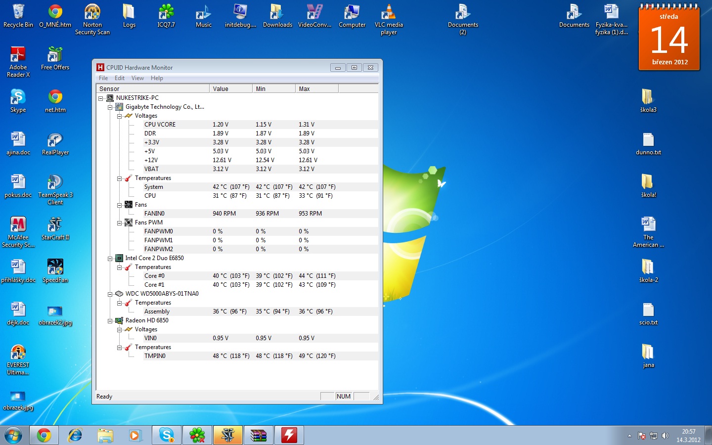

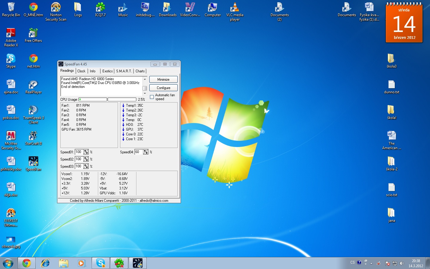

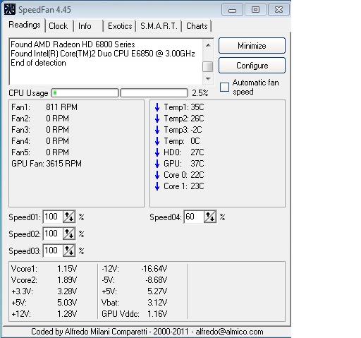

Dobrý den, poslední dobou se mi PC začal v naprosto náhodných intervalech resetovat, nějakou dobu jsem se pokoušel pc opravit, zkoušel sem nejrůznější programy na měření teplot a všechny říkaly, že je teplota v pořádku, ale celkem mě zarazilo ve speedfanu u mého PSU hodnota +12V, ovšem v biosu jsou všechny hodnoty v pořádku (i ten hw monitor říká že je to OK), takže mým zdrojem to asi nebude? nově jsem kupoval case, protože mi rádoby odborník po testování řekl, že se nejspíš jedná o bednu, že mám zastaralý typ a určitě mi to vyřeší problém, čemuž sem vůbec nevěřil a taky to problém nevyřešilo...o přehřívání by se tedy nemělo jednat, ikdyž občas PC po vypnutí a následném resetu chvíli trvá než se rozjede, což je ale co vím náznak přehřívání ? Prosím o jakoukoliv pomoc, jediné co mě napadá je vadný zdroj, nebo možná poškozená základní deska, ale problém je v tom, že nikdy nedostanu blue screen, prostě se pc vypne jako kdybych ho vytrhnul ze zásuvky, děkuji za jakoukoliv odpověď.

Vlož sem teploty změřené HWMonitorem v zátěži.

S tím napětím je to v pořádku, SF tam jenom neumí zobrazit tu jedničku, takže napětí je 11,28V.
Jaké je složení počítače včetně zdroje? Výrobce a výkon?

To jsou teploty v zátěží? Já že min a max se od sebe nelíší a to je divný.
