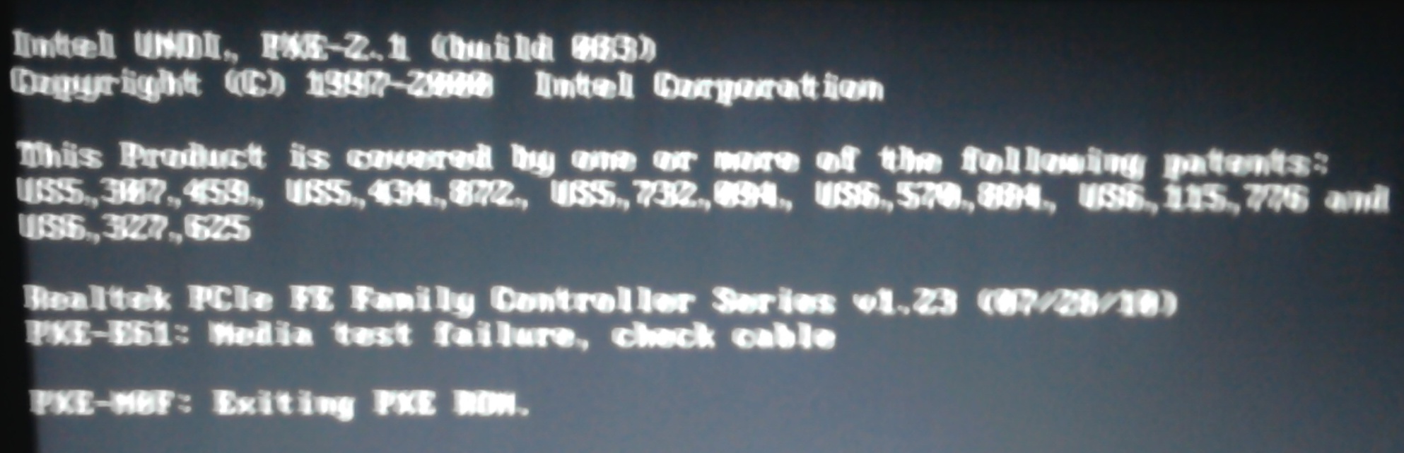

Zubin332
Příspěvky: 101
Registrován: prosinec 10
Re: Problém v SSD nebo NB
Příspěvekod Zubin332 » 30 črc 2012 13:23
Tohle to napíše po neůspěšném bootování
omlovám se za kvalitu ,ale už nebyla příležitost to vyfotit znovu.
Příspěvekod guest » 30 črc 2012 13:31
Obrázky se vkládají sem, jako příloha!
Píše to o kontrole kabelů. Zkontroluj jestli disk pořádně sedí.
