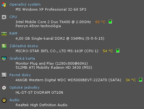

Re: Soubor minidump (chyba způsobena hall.dll)
Když dám ve Verifier "dokončit", mám poté dát úsporný režim? Nebo ještě předtím ten restart?
Info je v příloze.
Nějaký doporučení jak updatovat ty ovladače? Software, stránky?
Info je v příloze.
Nastavit Verifier (dokončit), restartovat PC a pak ten úsporný režim.
Na ty ovladače ještě mrknu.
