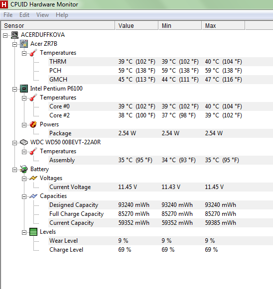

Zkus se pomocí programu HW Monitor kouknout na teploty při běžném provozu. Vypadá to, jako by se přehříval.

Teploty vypadají normálně, na ntb bych řekl skoro hodně pěkně nízké.
