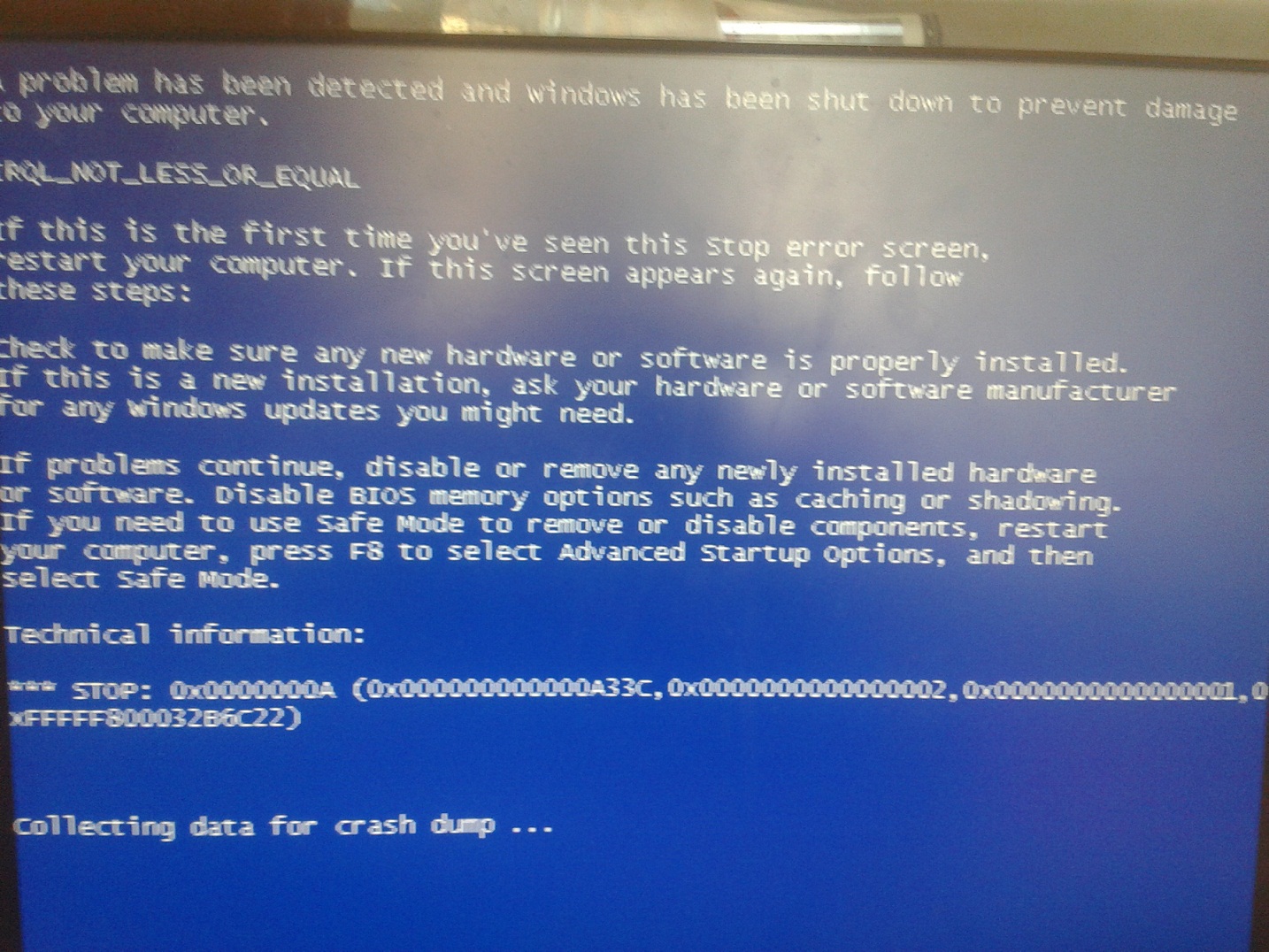

Zdravím, mám počítač s novou deskou, procesorem a ramkama. Po sestavení jsem trochu přetaktoval procesor a počítač běžel asi týden bez problému. Dnes mi při hraní minecraftu spadnul a už nejde zapnout - po zobrazení plochy se buď zasekne nebo BSOD. Přetaktování jsem samozřejmě zrušil.
Počítač nemá mechaniku, tak bych potřeboval nějaký program který dokáže otestovat RAM z flashky a případně poradit jak z toho dostat minidump.
Grafika Radeon HD6790, deska Gigabyte A75M-UD2H, procesor AMD Athlon II x4 651K, zdroj Seasonic 500W, ram 4GB.
BSOD - počítač nejde zapnout

Jinak teď je složka minidump prázdná - na té bsod zůslalo "Collecting data for crash dump ..." a nic to nedělalo.

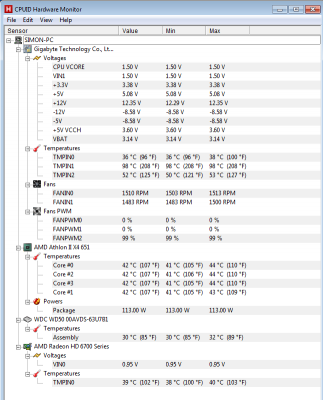

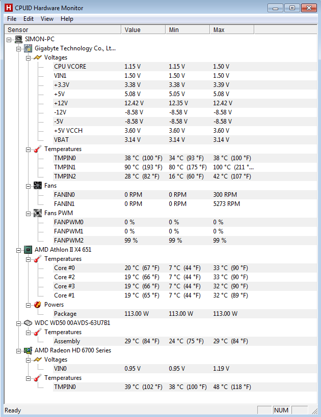

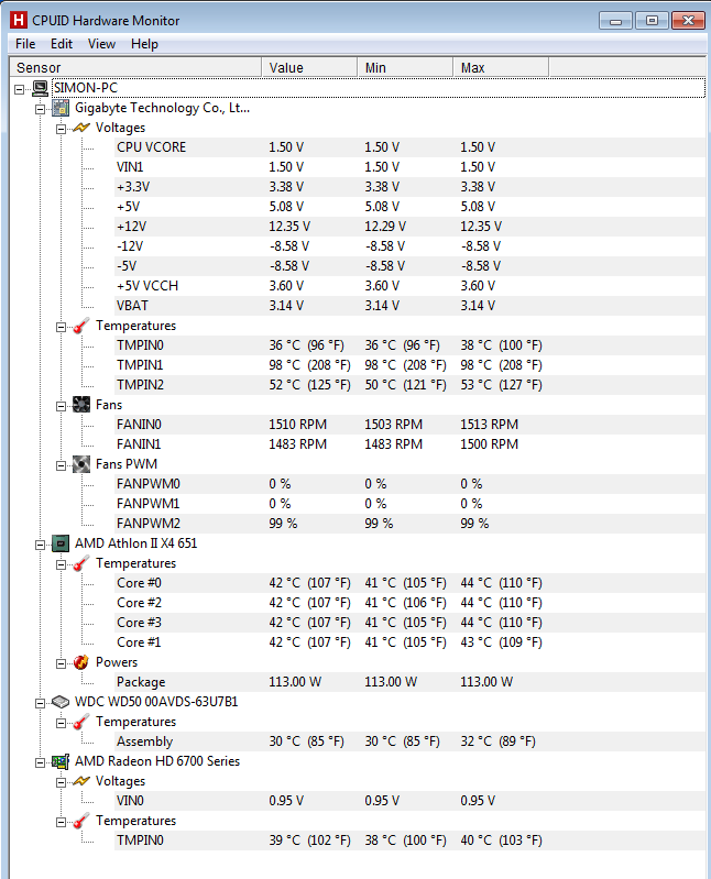

Spusť HeavyLoad a Hardware Monitor. V HeavyLoad spusť zátěžový test, po 10 min udělej screen Hardware Monitoru a hoď ho sem.

Re: BSOD - počítač nejde zapnout
Podobné teploty ukazuje i EasyTune6 (byl přímo k desce), a v něm jsou jen 2 senzory: System a CPU a stejné teploty ukazuje i HWiNFO.
Na procesoru je Gelid tranquillo a dával jsem ho tam cca před týdnem, pastu jsem tam dal tu, co byla přibalená. Teplota CPU ve hrách nepřekročí 50C.
Ale aby počítač nastartoval, tak musím zvednout napětí CPU - a i přesto že jsem v biosu nastavil jen 1.45V, tak je v zátěži 1.50V...
A procesor běží opravdu jen na 3GHz
