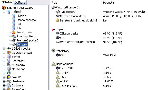

Tak tady je vypis z EVERESTU vzhledem ktomu ze je velkej dal jsem ho na uložto :-) http://ulozto.cz/xadqUEg/everest-ultimate-edition-pdf

A to si myslíš že kvůli pár informacím si to bude někdo stahovat? Jinak jestli máš legální OS, tak to rychle stáhni, protože součástí toho výpisu je i product key.
Dej sem screen těch teplot.

Re: PC po 10 min. od zmáčknutí power přestane fungovat
Příspěvekod satam » 06 zář 2012 22:37
Takhle to úplně stačí!! Pro ostatní - to je můj screen, ne ex007
