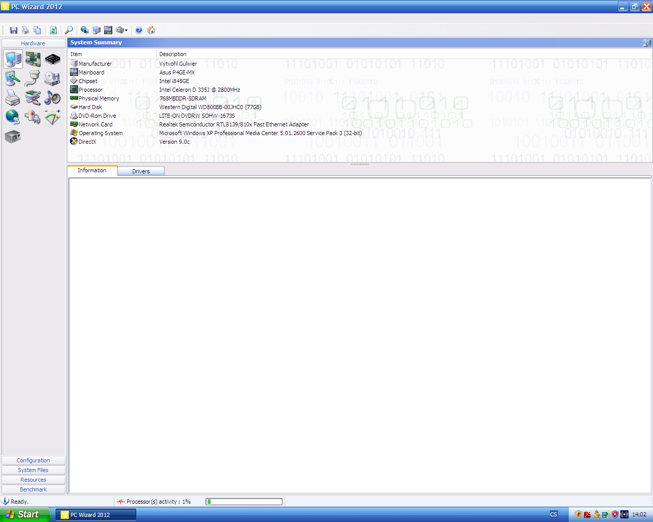

Prosím, popiš trochu podrobněji to "starší" PC.

Snad to stačí takhle.

Jednak je to špatně čitelné, takže nevím přesně, co máš za MB, a jednak tam chybí OS (systém).

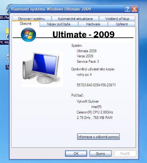

MB je Asus P4GE-MX nevím co to je.. a OS mám Windows Ultimate 2009, může být problém v tom?

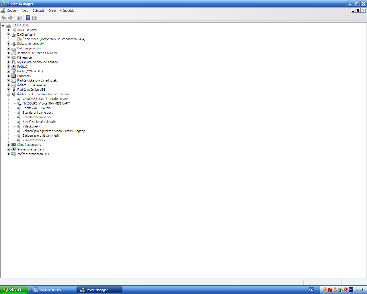

Ve Správci zařízení nemám vůbec řádek Grafické adaptéry, mám tam akorát ten Řadič videa.

Na screenu máš XP, to je Ultimate?

XP MCE.Jen tam má něakou úpravu ;-)

Ten OS neznám. Znám Win XP, Win Vista, W7, popř některé starší. Ultimate je pak některá z verzí příslušného OS (vista nebo W7). Najdi správný OS, v odkazu, který jsem Ti poslal, najdi příslušný ovladač, stáhni ho, popř. rozbal do nějaké složky, kterou si zapamatuj! a pak ve Správci zařízení najdi Vlastnosti toho řadiče videa a dej aktualizovat ovladač.
PS. Ondoubku, co to je XP MCE? Jak jsem starej, tak jsem blbej, nechám se poučit. :wink:

No ve Wizardu je XP a tady je Ultimate. Já sám nevím.

Teď jsi mě dostal! Ale opravdu to vypadá na Win XP SP3, asi nějaká super verze. Neznám.
