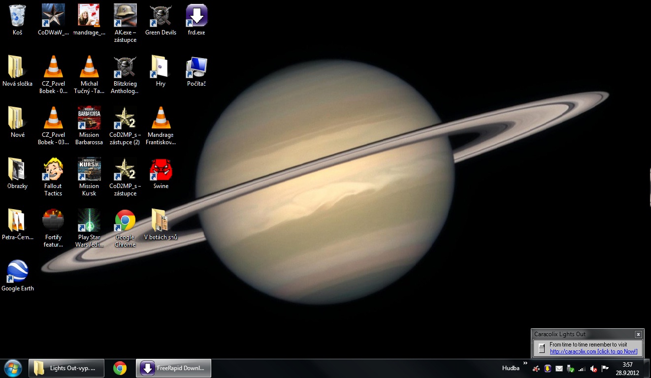

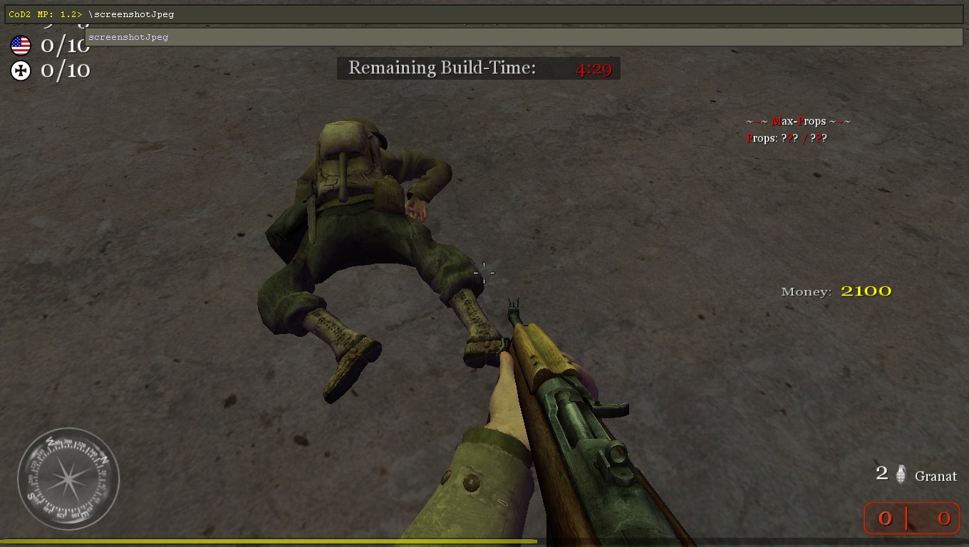

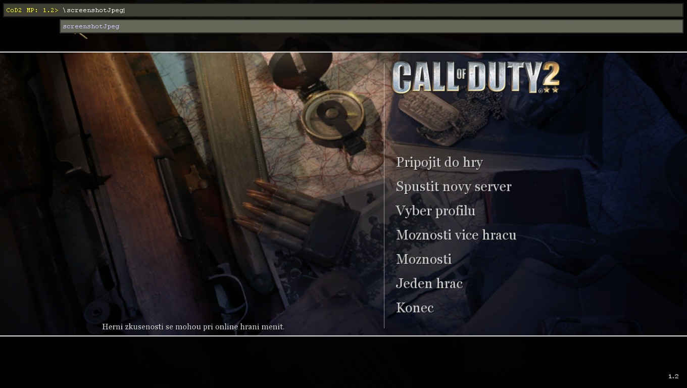

nevím jestli to pomuze abyste si udělali obrázek ale udělal jsem nějake screeny
CoD2 na te modre na pravo je to dobře vydět
u mě je ten voják na zemi fakt divně zelený aj ta ruka :-)
