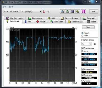

Mám tuhle sestavu: http://www.alfacomp.cz/php/basket.php?i ... 53011KB101 akorát místo SSD Vertex, mám Agility 4 128GB a v benchmarku mám čtení maximálně 176.3 MB/s a to se mi zdá málo, když má čtení: až 400 MB/s – čekal bych tedy v realu až 350 MB/s.

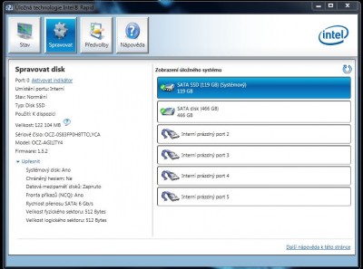

AHCI jsem před instalaci OS v UEFI zapnul, 6GB SATA kabel mám a píchnutý v portu 0 (6GB přenos), použil jsem i SSD Tweaker a bez změn. OS mám Windows 7 Home 64bit. Využité místo na disku mám cca 50%.

HD Tune už je zastaralá a neaktualizovaná aplikace takže je možné že výsledky u ssd zkresluje...

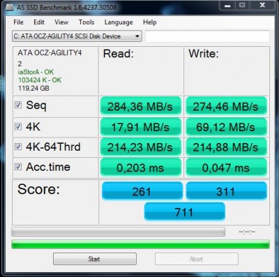

Ještě než jsem si to od Vás přečetl, tak mne to taky napadlo a vyzkoušel včera „AS SSD Benchmark“ která je pro SSD a hurá – výsledek je uspokojivý
