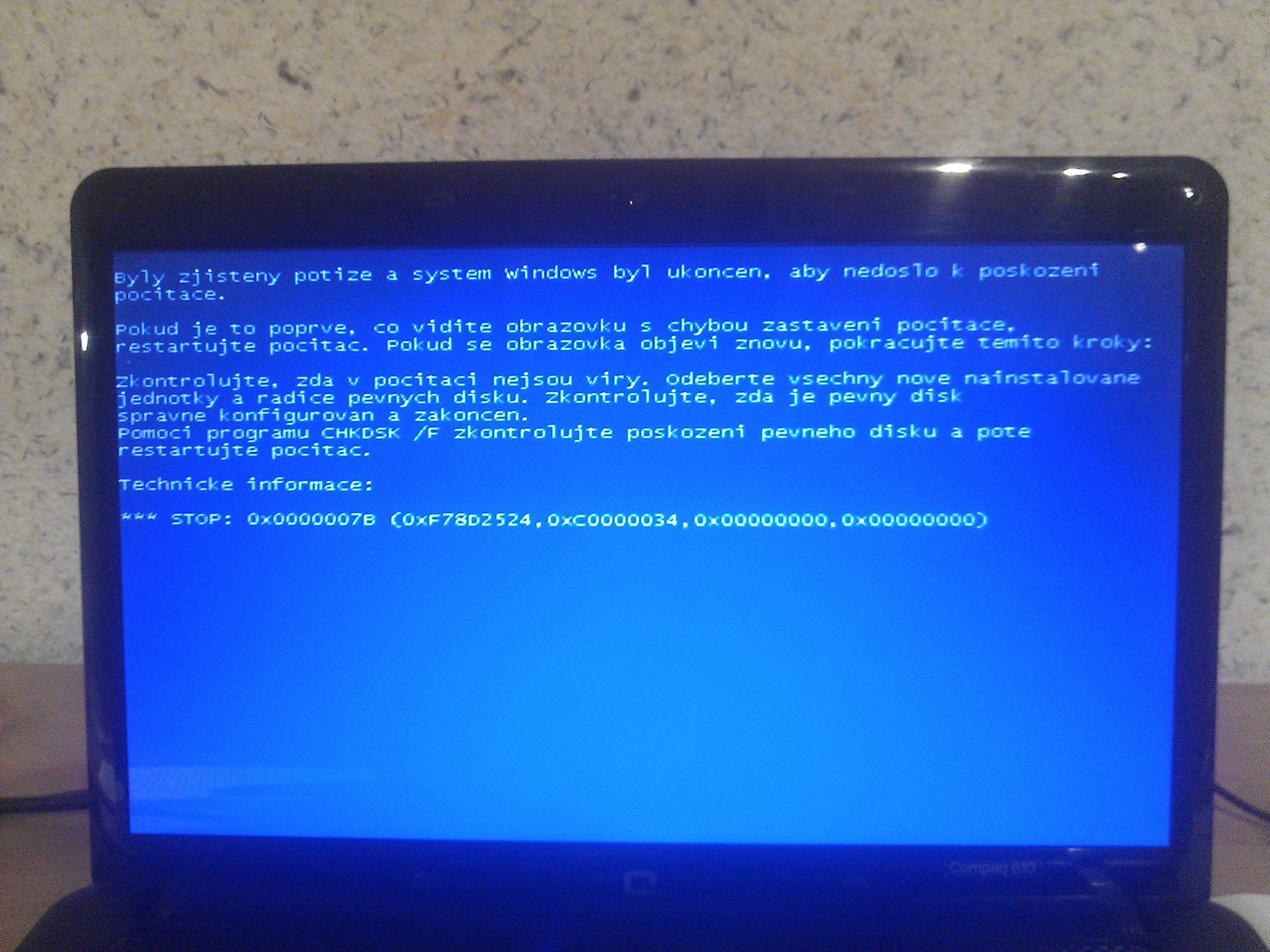

Jednou večer jsem si přetahoval něco z flashky do NTB (flashku jsem strašně dlouho nepoužíval a je dost možné, že v ní byl nějaký vir z "školních" počítačů..)
Nějak jsem ji zapomněl vytáhnout a vypnul jsem NTB (HP COMPAQ 610) a na druhý den jsem ho normálně sputil, zobrazilo se mi normálnš startovací bios menu a ptoom mi zčernala obrazovka a nechtěl se načíst windows... Zkoušel jsem tam dát Instalační CD windowsu, začalo se mi tam dole něco načítat a potom mi to vyhodilo tohle:https://skydrive.live.com/redir?resid=58BB7F203543F1AF!159 (Byly zjištěny potíže...), takže jsem restartoval počítač, zobrazilo se: https://skydrive.live.com/redir?resid=58BB7F203543F1AF!160 (spustit systém běžným způsobem..) a vždycky když dám spustit, tak se mi dokonce zobrazí načítání windowsu, ale asi po sekundě se NTB sám zrestartuje...
Potom jsem to zkusil znovu s tím instalačním CDčkem a objevilo se mi tohle:
https://skydrive.live.com/redir?resid=58BB7F203543F1AF!161 (pcmcia.sys je poškozen...)

Obrázky se dávají sem, jako příloha. Co máš za systém. Vybízí tě to ke kontrole disku, tak ho zkontroluj. Vlož tam instalační CD se systémem, vyber R a do příkazového řádku napiš chkdsk /f. Po restartu proběhne kontrola.

To CD tam dej, pak restartuj pc, při startu opakovaně - hned od začátku - mačkej Del až Ti PC najede do Biosu.Tam najdi pořadí bootování a dej jako první CD mechaniku. Potvrď změny, PC se restartuje a brzy Ti naběhne hláška "Libovolným tlačítkem spusťte instalaci z cd". Máš asi 3 sekundy na zmáčknutí jakéhokoli tlačítka a pc začne bootovat z cd. Pak už jen čekej, až se Ti po několika minutách, kdy počítač nahrává základní soubory a ovladače, objeví obrazovka, na níž je mj. Oprava systému pomocí opravné konzole - tlačítko R a jsi tam, kde už Ti řekl Blue Spirit.

Postupovat jsem přesně podle vašeho návodu, ale po několika minutách, kdy počítač nahrává základní soubory a ovladače se objeví obrazovka s:

Tak to je špatné a k té informaci z BSOD se musí vyjádřit jiný odborník, to já neumím. Vydrž, snad si toho někdo všimne. Ale nevěš hlavu, nějak Tě z toho dostaneme.

Já se na to už právě díval, ale jako naprostý amatér nejsem schopný něco takového bohužel provést... Já sem také našel http://www.cybertechhelp.com/forums/showthread.php?t=156593 ale já mám v Device config. pouze na výběr mezi
SATA Native Mode: Enable/Disable

Tak už jsem se dostal do té konsole, ale chtělo to po mně heslo uživatele administrator, zadal jsem tam heslo mého účtu (máme 2 účty oba dva jsme správci..) ale prostě mi ho to nepříjmalo, a 3x sem ho zadal špatně
--- Doplnění předchozího příspěvku (15 Lis 2012 21:37) ---
Ok, už jsem to "spravil"... akorát jsem v menu v BSODu nastavil to na SATA Native Mode: Disable a vše už funguje, jak má. Děkuji mnohokrát za ochotu a snahu mi pomoci, velmi si toho vážím :wink: Přeji hezký večer
