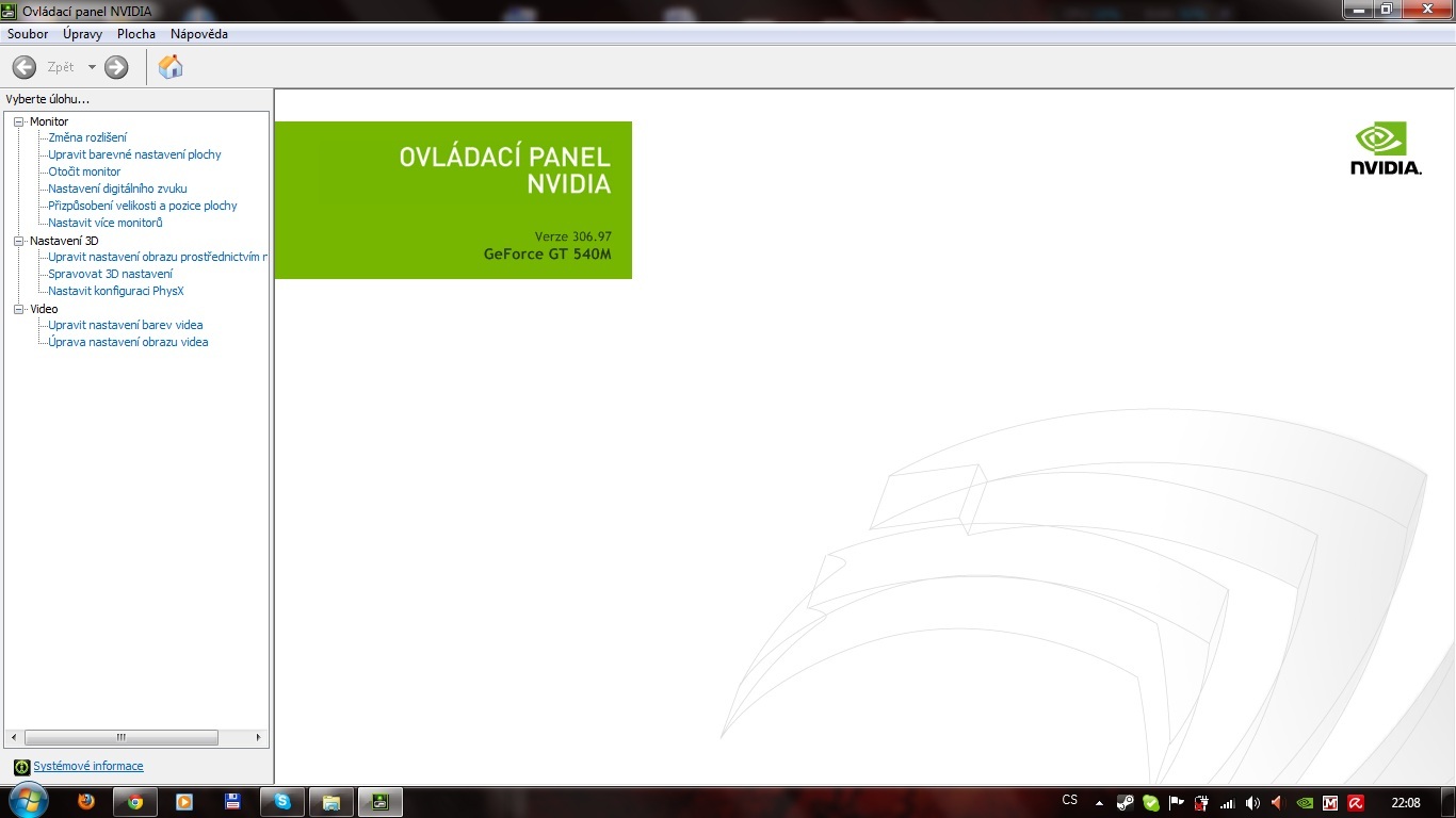

Příspěvekod Deny18 » 16 lis 2012 22:11
Takhle to vypada,když otevřu Ovládacá panel Nvidia. Co mám teď vybrat? :)

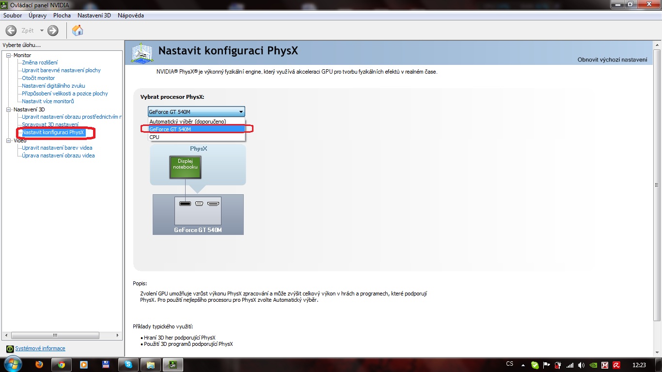

Příspěvekod Deny18 » 17 lis 2012 12:28
Tak včera jsem otevřel ten Ovládací panel Nvidia. Našel jsem tam položku: Nastavení 3D - Nastavit konfiguraci PhysX (kde jsem měl původně nastavený Automatický výběr,doporučeno) viz.obrázek. Zkusil jsem tedy zvolit GeForce GT540M a teď jenom zkoušet,jestli se změny dostaví. Pokud to není to,co jste měli na mysli,napište. :)
