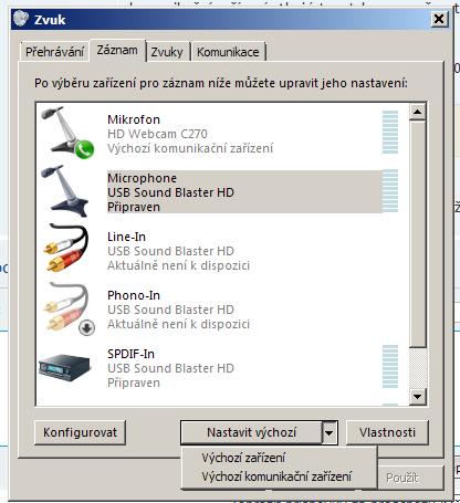

mpv_plate
Příspěvky: 6
Registrován: prosinec 12
Re: Mikrofon je příliš potichu
Příspěvekod mpv_plate » 21 pro 2012 18:43
Zakázal jsem všechny efekty a podle všeho je to výchozí zařízení. Ale problém trvá dál. Tady jsou nastavení mikrofonu:
Obrázek
Obrázek
mmmartin
Příspěvky: 9669
Registrován: srpen 04
Příspěvekod mmmartin » 21 pro 2012 18:49
Tak znova:
mmmartin píše:Je tak pro jistotu: mikrofon máš nastavený jako výchozí komunikační zařízení?
Podle tvého screenu to vypadá, že nemáš.

mpv_plate
Příspěvky: 6
Příspěvekod mpv_plate » 21 pro 2012 20:07
mmmartin píše:Tak znova:
Co mám udělat, aby to bylo výchozí komunikační zařízení? Podle návodu na webu mám v nastavení mikrofonu zvolit, ať je to výchozí komunikační zařízení. Ale já tam takovou možnost vůbec nemám. Ani nemůžu žádnou volbu změnit - ta nabídka je šedá a neaktivní. Hlásí to jen, že je to výchozí zařízení.

mmmartin
Příspěvky: 9669
Příspěvekod mmmartin » 21 pro 2012 21:36
Tobě se po kliknutí na volbu výchozího zařízení neotevře submenu?
mpv_plate
Příspěvky: 6
Příspěvekod mpv_plate » 21 pro 2012 22:42
Neotevře se mi žádné submenu. Zkoušel jsem to teď znovu a ta volba výchozího zařízení je neaktivní. Klikal jsem na ten nápis i na tu šipečku a nereaguje to. I na mém screenu výše je vidět, že je to šedé.
