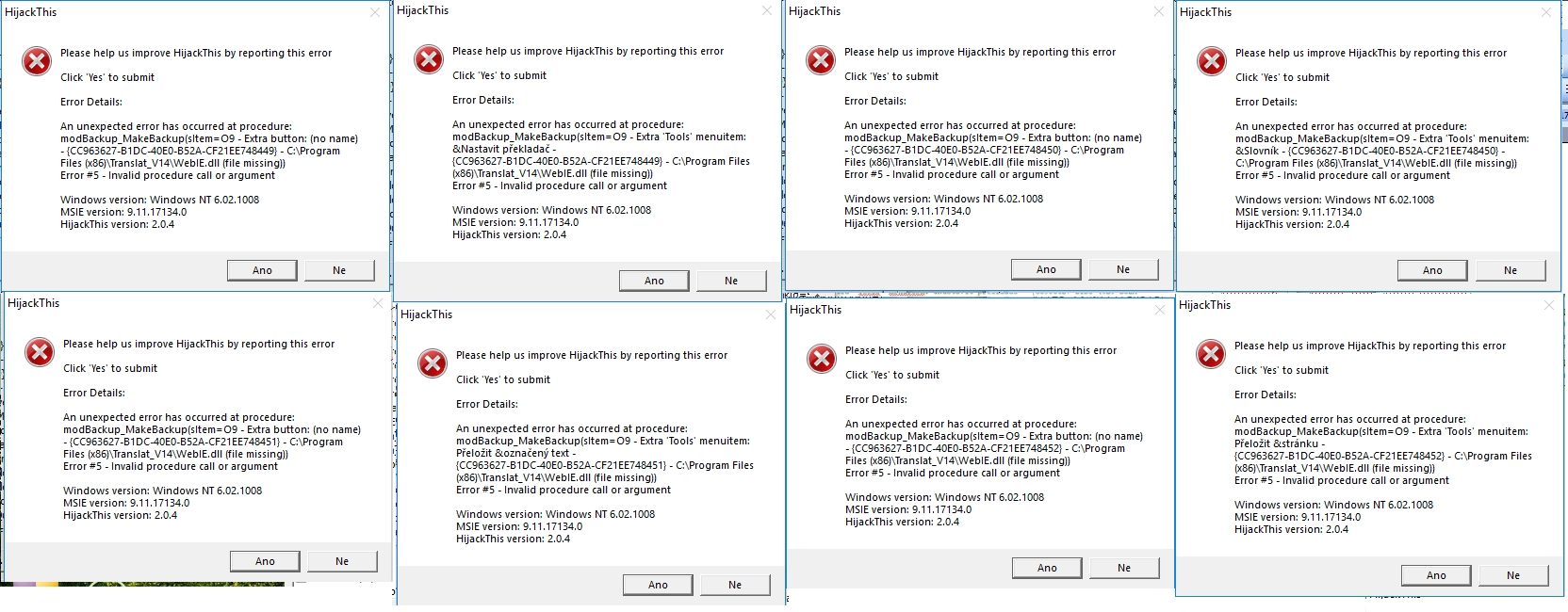

Příspěvekod jpanther » 04 srp 2019 12:53
HJT na mě vyplivl následující chybová hlášení:

nevím co má HJT společného s translátorem..
Máš hijackthis.exe na ploše? Spouštíš ho jako správce?
