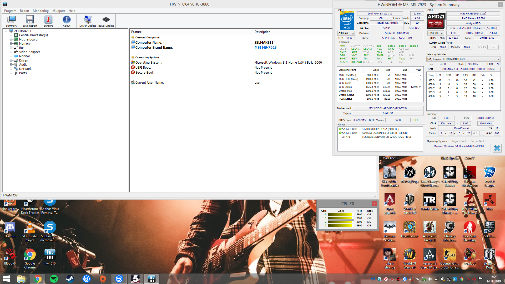

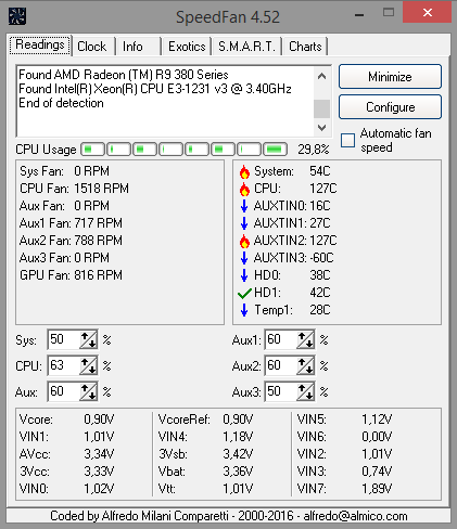

Stáhl jsem to HWInfo a Speedfan, zapnul jsem FarCry 5 (normální detaily) asi na 40 minut, odehrál jsem nějakou misi, aby to více zatížilo PC. Výsledky jsou takové (snad jsem u HWInfa nascreenouval vše, co je potřeba, mělo to více kategorií vlevo, ale screenul jsem jen tu první):
- jaro3
- člen Security týmu
- Příspěvky: 43302
- Registrován: červen 07
- Bydliště: Jižní Čechy
Re: Hacknutí počítače?
Procesor hoří.. asi špatně nastavený chladič?

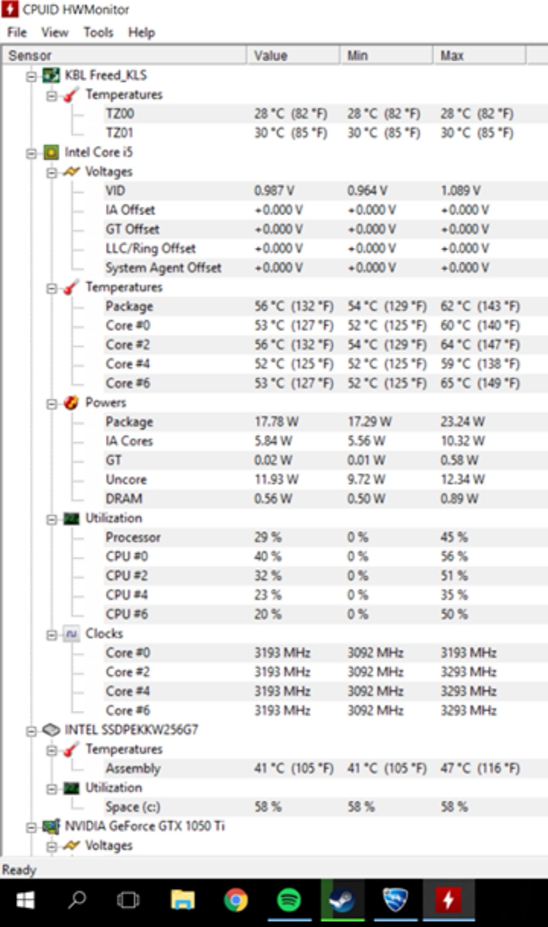

HWmonitor používám dlouhou dobu, kontroloval jsem teploty dost krát v různých situacích, nikdy tam procesor takových teplot nedosahoval. Když jsem u HWInfa viděl u procesoru 127 °C, tak jsem si myslel že to je nějaká chyba. U HWmonitoru dosahoval vždy CPU, co si tak vybavuji, okolo 50 °C. Viz starší screen, co jsem našel v telefonu.
Chladič tam je GELID Solution GX-7, což by měl být dost dobrý chladič. Sice to není vodník, ale chladit by měl dobře, takže se mi ten výsledek HWInfa nezdá.. PC skládalo CZC, od té doby kromě nějakého profouknutí do něj nebylo zasahováno.

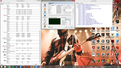

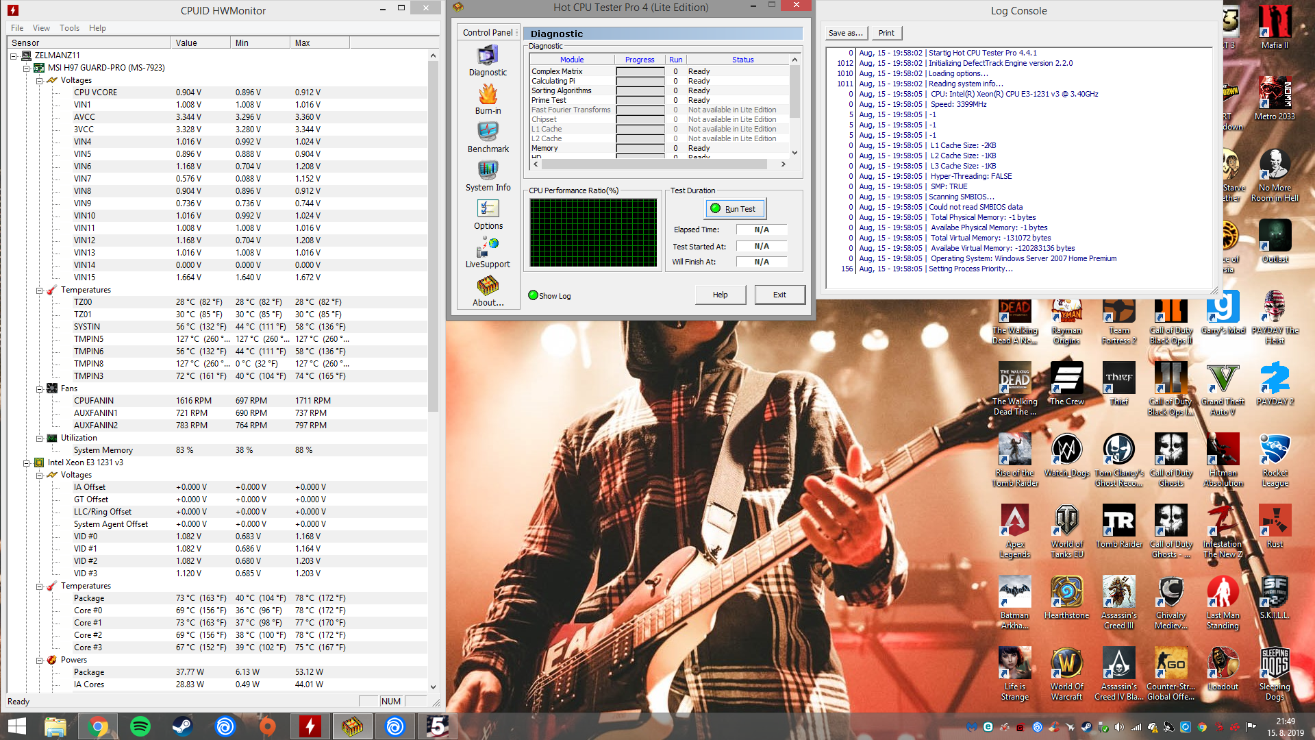

Psal jsi, ať vytáhnu z počítače maximální výkon aspoň na 15 minut, jak ho donutit ale k úplně maximálnímu výkonu nevím. Chtěl jsem stáhnout 3DMark, ale ten stojí na Steamu 25€, tak jsem z toho sešel. Zapnul jsem tedy aspoň FarCry 5 na ultra (klasicky mám normální detaily) a jelo to okolo 50 FPS. Nechal jsem to jet asi hodinu a půl a výsledky jsou takové:
Stál jsem i ten Hot CPU Tester Pro 4.4, ale moc se v něm nevyznám a když jsem chtěl spustit "Run Test", tak by to běželo 5 hodin, takže jsem ten test nespouštěl. Nascreenoval jsem z něj ale aspoň něco, i když nevím, jestli to vůbec k něčemu bude.
