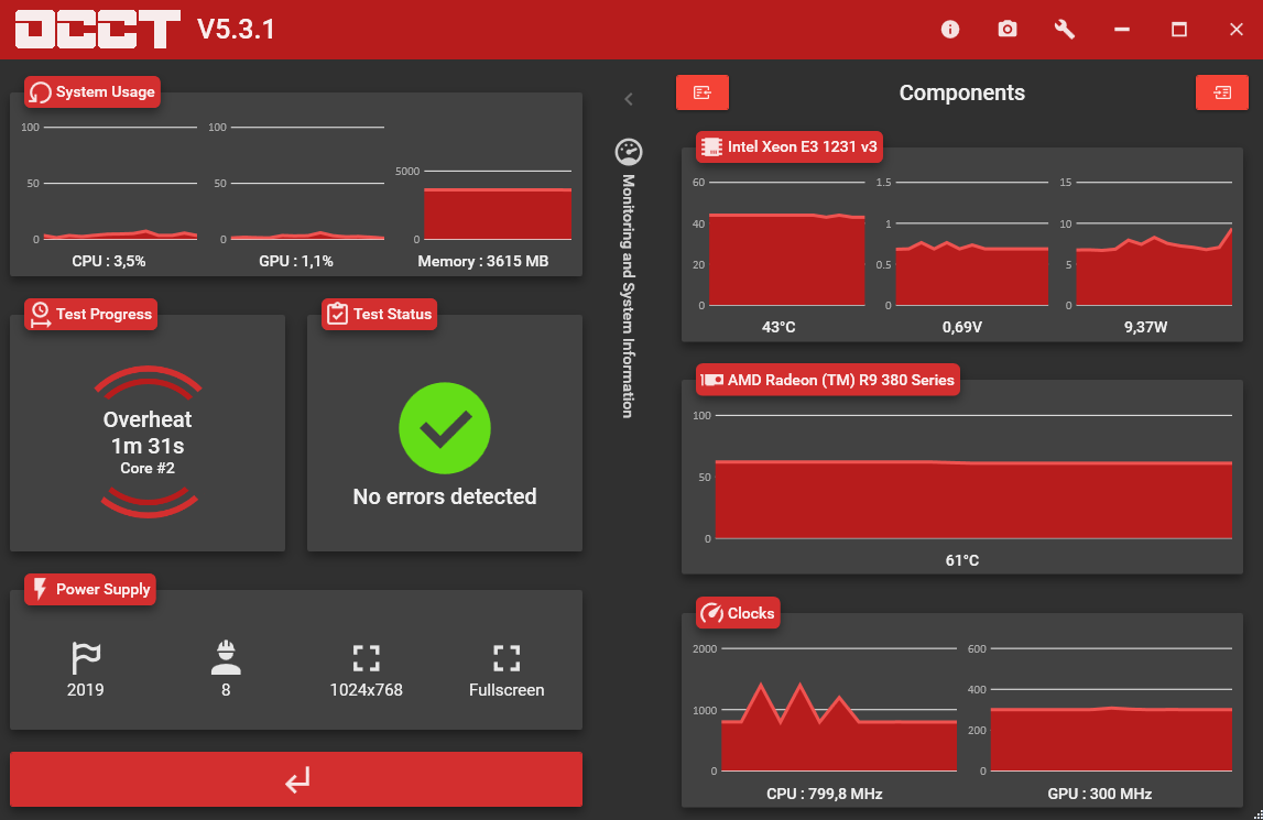

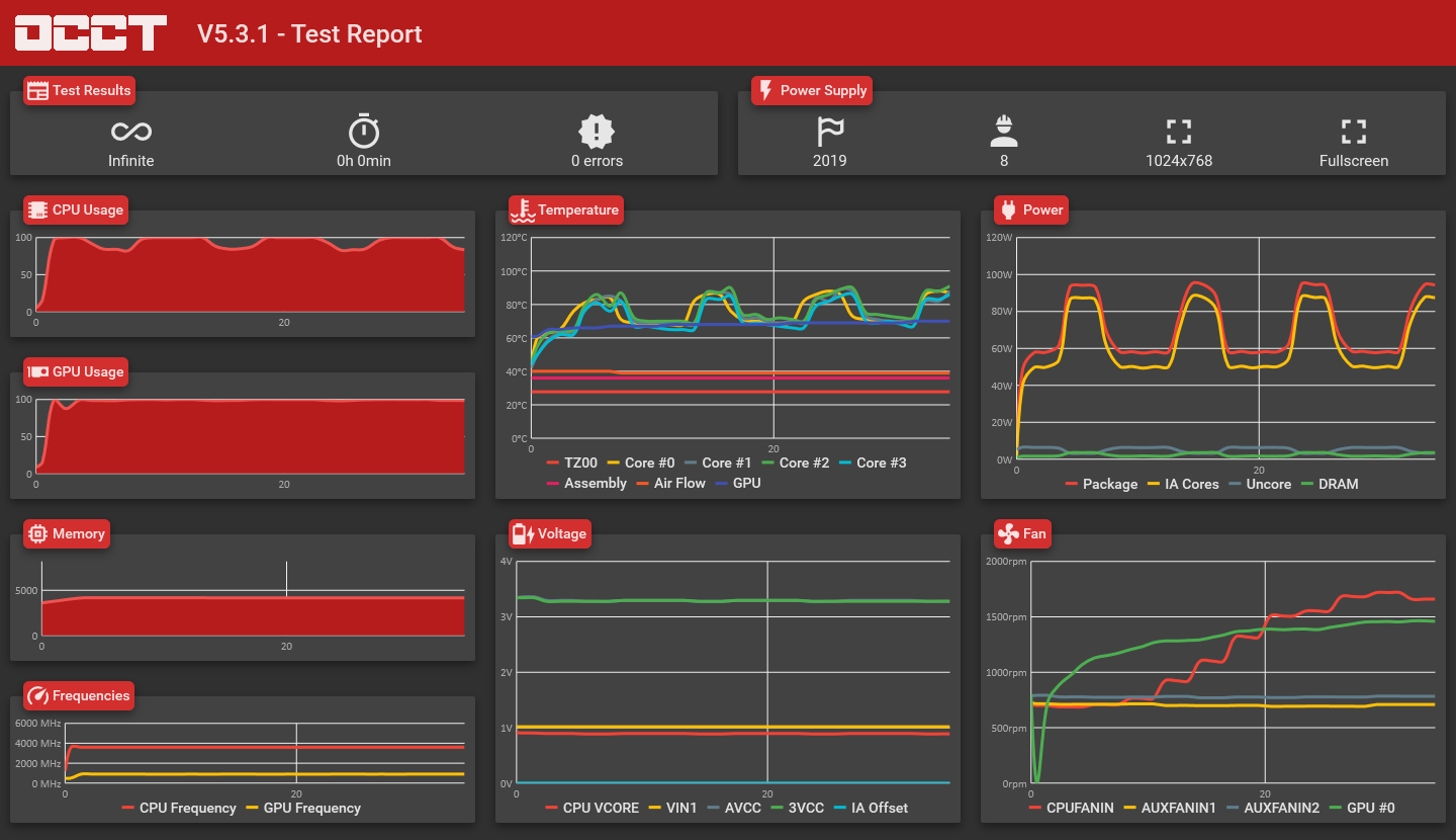

Výsledek z GPU:3D:
Test Power Supply úplně nedopadl, protože došlo k overheatu. Poprvé jsem zkusil spustit ten test, tak to vydrželo asi 2 minuty, vyhodilo to po konci i PNG, který přikládám. Po 10 minutách jsem to zkusil znova, ale zase overheat, nevyhodilo to ani PNG, tak jsem screenul aspoň ten konec, také přikládám.

Všechny 4 jádra CPU se přehřívají až na 90°..
GPU OK. Procesor může být vadný , nebo spíš je něco s chladičem , řízením otáček ventilátorů ap.
Napětí VCore je v pořádku.
Ten zdroj nevím ,může mít zvlněné napětí ( špatná filtrace) to na těch grafech není. Zkontroluj si větráky na jádrech a hlavně na tom zdroji , jestli se reagují na zátěž.
