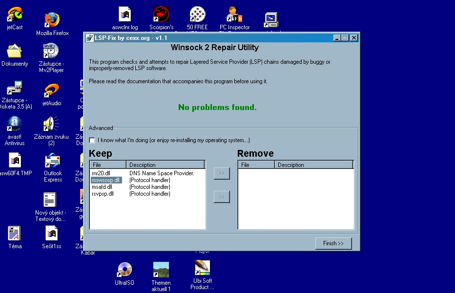

Příspěvekod me2d » 21 bře 2007 20:02
ten LSb fix mi vyhodil toto
screen
