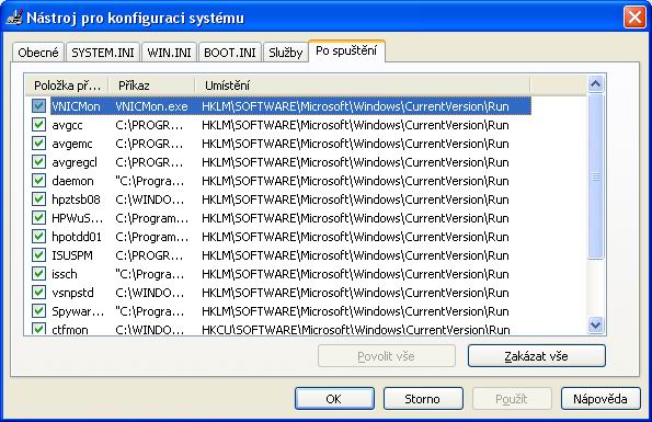

Napadá mě už jen spustit msconfig a zkontrolovat na configuraci zda je vše spuštěné.
Záložka OBECNÉ: zaškrtnuto Normální+čtyry čtverečky a kroužek "použít původní soubor boot.ini".
Záložka SYSTEM.INI: vše zaškrtnuté
Záložka WIN.INI: vše zaškrtnuté
Záložka BOT.INI: tam není zaškrtlý žádný čtvereček, jen v obdelníku jsou zapsány parametry spouštění PC
Záložka SLUŽBY: Vše zaškrtnuté.
Záložka PO SPUŠTĚNÍ: tam je jen pár věcí co se ti mají spouštět (co máš sám nastaveno). Neměl by tam být nějaký neznámý příkaz.

Issch.exe, isusmp.exe jsou Spywareho naplánované úlohy a autoupdate.
vsnpstd.exe je nějaký soubor k webkameře od LG-pokud jí nemáš, asi nebude důležitý pokud ji nemáš.
ctfmon.exe má něco s vkládáním textu v Office a nějakým převodem či co. Nemusí být

Ještě k těm aktualizacím. V složce system32 by si měl mít 12 souborů s názvem "wua(něco)". Přípony by měly být: 2x exe, 1x cpl, 8x dll, 1x manifest. Máš je tam takhle?(já tam mám 2xwuaaclt.exe)
vsnpstd je ovladač od webcamery genius, tu mám...
ale na jeden soubor sem samozřejmně zapomněl...WNICMon.exe...co se se na google dočetl se svou chabou angličtinou, tak podle týhle stránky http://www.greatis.com/appdata/a/v/vnicmon.exe.htm je to ovladač k síťovce, ale podle týhle stránky http://spywarefiles.prevx.com/RRGIDH132 ... N.EXE.html je to malware....
umístění je tady:
umístění je tady:

Pošlu ti je na mail a taky soubory co mám já k mmc. Ten VNICMon.exe skontroluj když tak taky na virustotalu. a napiš jestli no found nebo co by asi tak obsahoval

Ten VNICMon.exe ve tvém případě by měl patřit k části ovladače k síťové kartě. Důležité bývá u těch souborů jejich umístnění. U tebe se nachází v system32 ve Win. Měl by být v pořádku ale můžeš si ho v klidu otestovat na VirusTotall odkaz už tu byl dán.
ctfmon.exe ->
-> nepatří k Spywarovi ale k InstallShield Update Service.Issch.exe, isusmp.exe jsou Spywareho naplánované úlohy a autoupdate.
ctfmon.exe ->
Aktivuje procesor pro zadávání textu (TIP) pomocí alternativního vstupu uživatele a panel jazyků sady Microsoft Office
K čemu slouží program Ctfmon.exe?
Program Ctfmon.exe sleduje aktivní okna a poskytuje podporu služeb vstupu textu pro rozpoznávání hlasu, rozpoznávání rukopisu, klávesnici, překlad a další technologie alternativního vstupu uživatele.
