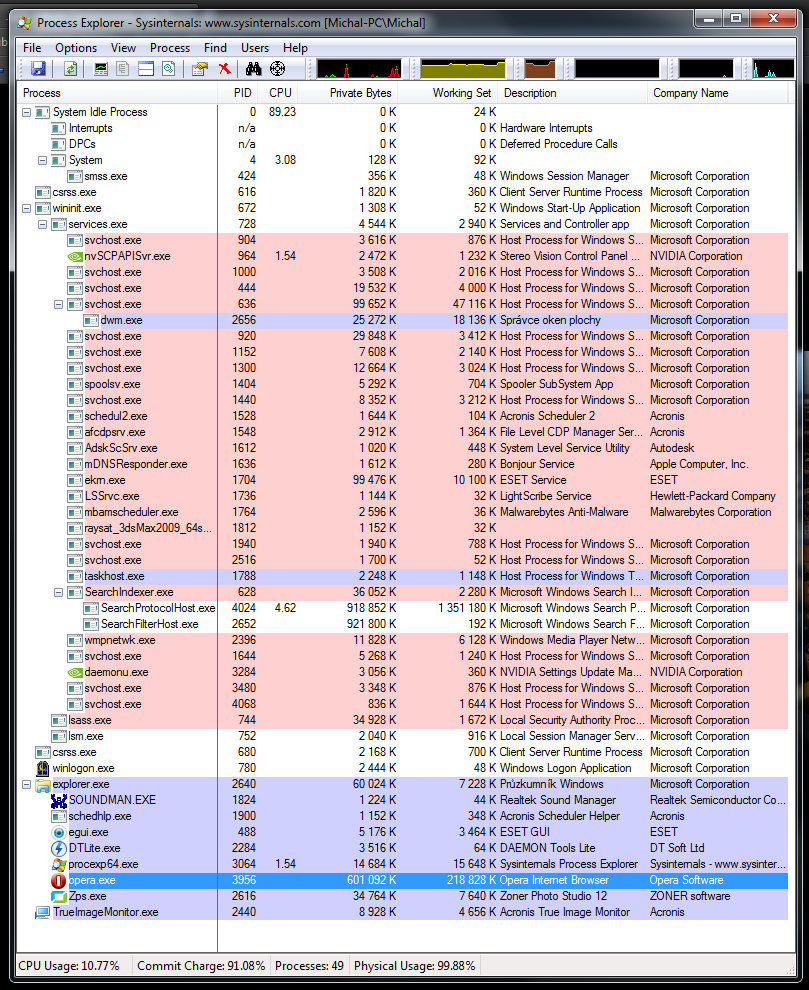

Tak potíže se bohužel zase objevily... opět SearchProtocolHost.exe a ten druhej nárokují veškerou pamět, opět 20minut zamrzlé PC prakticky bez odezvy a poté to přešlo samo. Podařil se mi tentokrát printscreen pro přesnější popis potíží...je v příloze.
