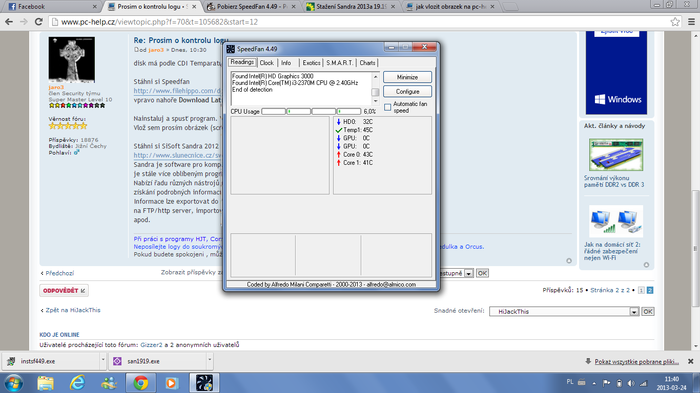

disk má podle CDI Temparature : 45 C , to je dost.
Stáhni si Speedfan
http://www.filehippo.com/download_speedfan/
vpravo nahoře Download Latest Version
Nainstaluj a spusť program. V okně Hint , klikni na Close. Počkej určitý čas , až se hodnoty načtou.
Vlož sem prosím obrázek (screen) z toho programu.

Tady je jeste screen ze vcerejska. Pocitac pak po zapnuti hry zamrzl a musel jsem restartovat.

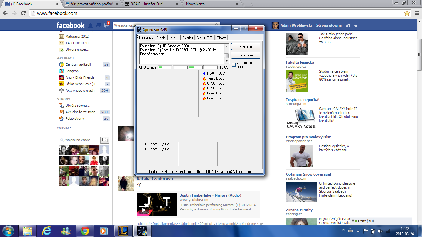

Alarmujici print screen z doby, kdy jsem mel zapnutou hru. Nejde to prehrivani manualne redukovat?

Toto se nepřehřívá, teploty jsou OK. Zamrzání z důvodu přehřívání je až tak po 90°C nebo víc.
Zkus LiveCD linuxu a zatížit to tam. Jestli to spane, je to HW závada a tady to nevyřešíme
