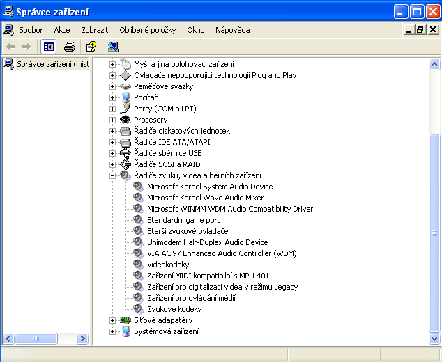

Tak sem tam koukal a myslím že ve správci zařízení není nic se žlutým trojůhelnikem.

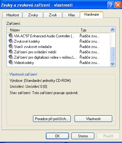

vyfotil jsem ten Hardware druhou půlku jestli nebudou ty řadiče tam, ale myslím že tam opravdu nejsou. Jo a zvukové schéma tam není ale koukal jsem že se nechá nastavit? Mám ho nastavit .

Jasně, po nastavení Zvukového schématu by ti to mělo jít.

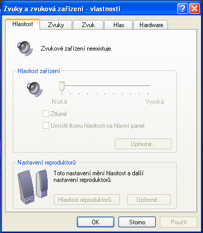

tak jsem tam nastavil to schéma (Výchozí nastavení systému windows) A ta první záložka be zezměn a to jsem zkoušel restartovat i pc. Vždy jsem míval zobrazený repráček tam dole uhodin a ten tam od té doby co to nešlo není. Zkoušel jsem jestli není tam jak se to dá nastavit aby tam byl , ale vůbec není v nabýdce.

V panelech nemáš zvukového manažera VIA AC'97 ?
Pokud ne, bude potřeba AC reinstalovat, nebo zkus aktualizovat ovladače pro VIA. (Ve Správci zařízení).

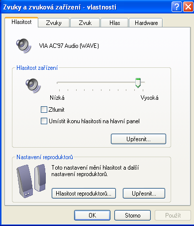

je tam, už jsem ho našel a nastavil a už je ta záloška(halitost v provozu) v provozu . Výborně díky.
