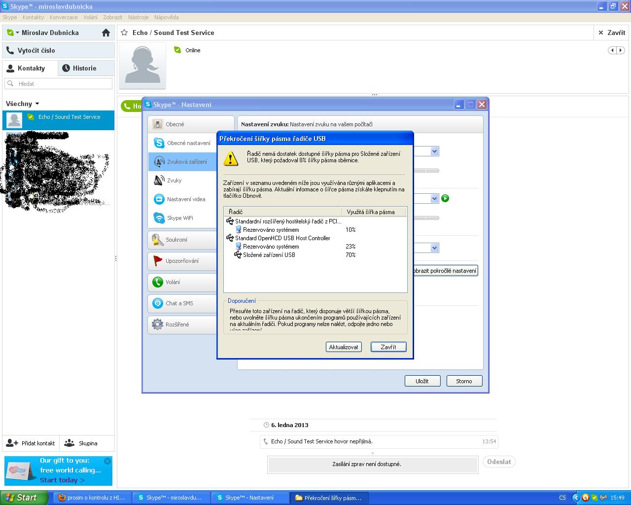

Baterku jsem vyndal asi 10min i bez napajení.Hláška pořád stejna "překročení šířky pásma řadice"

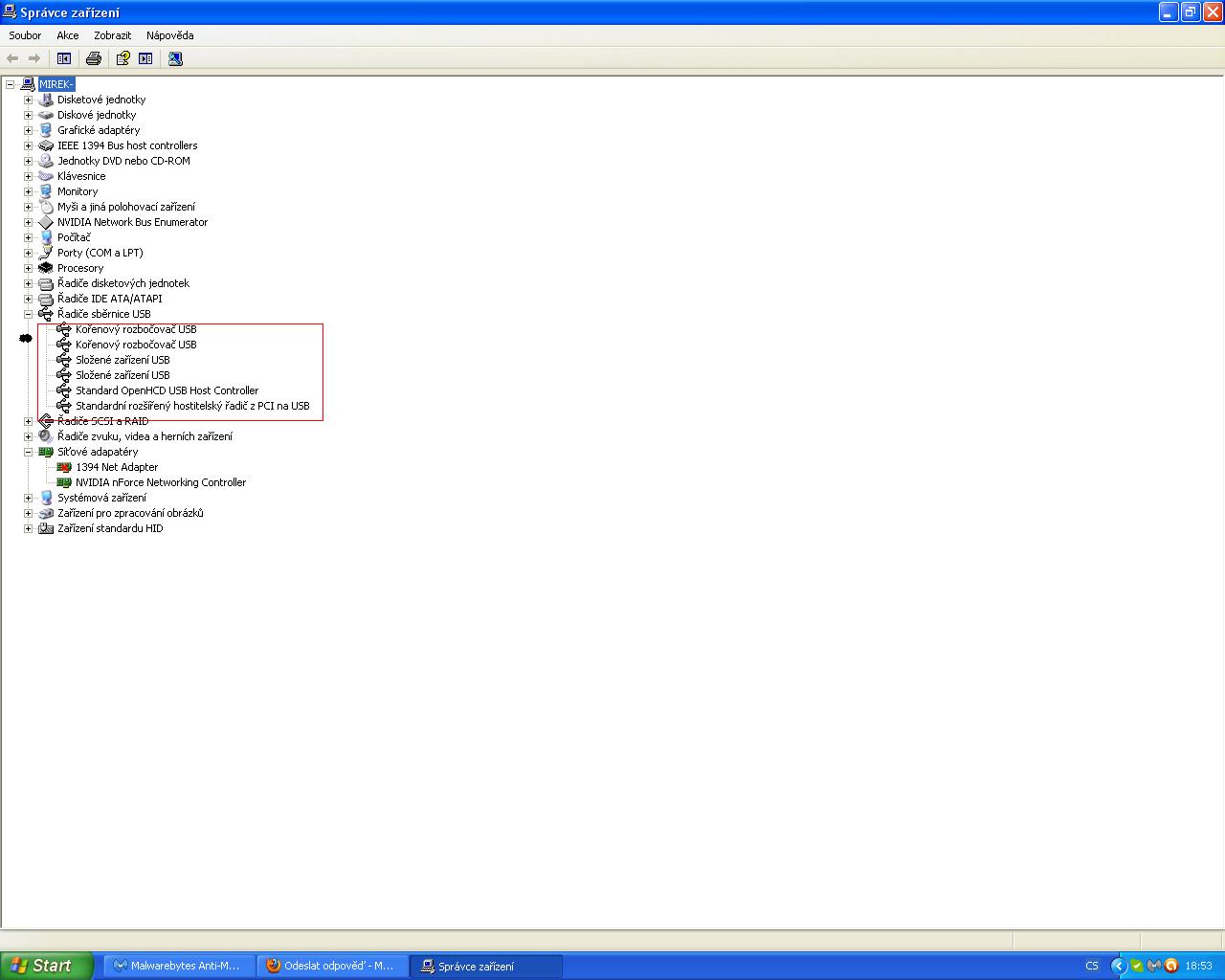

Jde něco jiného.Třeba co se stane když dám odinstalovat všechny USB řadiče ve správci zařízení...

S USB to nebude mít moc co dělat. To je notebook s integrovanou kamerou nebo PC s externí kamerou?
Můžeš snížit rozlišení kamery?
Re: prosim o kontrolu z HIJ
Je to stolní PC s externí kamerou.Rozlišení snížit nejde.Ta kamera normalne fungovala jeste nedavno ale novy ovladac ji vyradil jaksi z provozu.Nebo to USB v jiným slotu to taky nejde.

Ovladače jsem odinstaloval , zapl SKYPE chvíli mi šla zkouška mikrofonu v kamere (asi 5vteřin a konec) a pak to hodilo opět hlášku s tou šírkou radiče USB.
Tak já už nevím ale USB asi nemohlo odejít když tam mám klávesnici a myš.Samozřejmě každý je zapojen zvlášť.

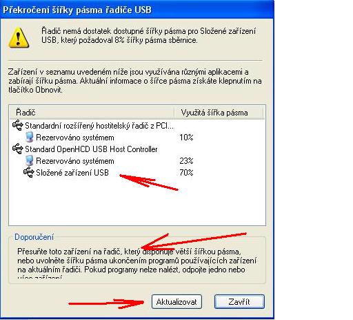

Dej tu kameru do USB kde je rezervováno 70%
/I když to tam možná je?/
Koukal jsem a nikde jsem nenase kde je USB píchnuto.Nepoznám to a kdyz dám aktualizovat nic se nedeje zkoušel jsem aktualizovat všechny a nic.
Zkus tu kameru dát do jiného USB /měla by být vzadu/ a klikni potom na to Aktualizovat, zda tam u složeného zařízení nebude více % . Případně zkus odpojit myš i klávesnici, zda se to nezmění a obraz nenaskočí,
