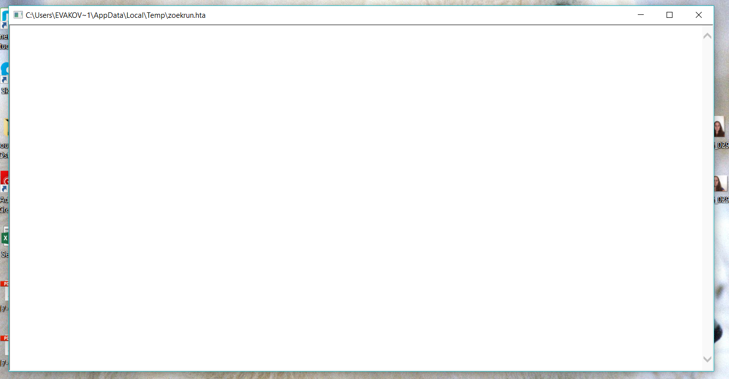

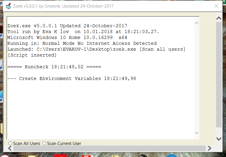

spustila jsem Zoek do okna jsem vložila skript klikla na Run Skript a objevilo si mi tohle okno, žádná výzva pro resart .... nevím jestli ho spustit znova nebo ne proto píšu

Zkus několikrát restartovat a potom zkus zoek v nouz. režimu.
Re: Prosím o kontrolu pc
A opět tam mám zadat ten skript chápu to dobře? A spustit podle toho co je na předchozí stránce?
- jaro3
- člen Security týmu
- Příspěvky: 43339
- Registrován: červen 07
- Bydliště: Jižní Čechy
Ano.
Zoek.exe v5.0.0.1 Updated 24-October-2017
Tool run by Eva K ĺov on 10.01.2018 at 19:50:24,76.
Microsoft Windows 10 Home 10.0.16299 x64
Running in: Safe Mode NETWORK No Internet Access Detected
