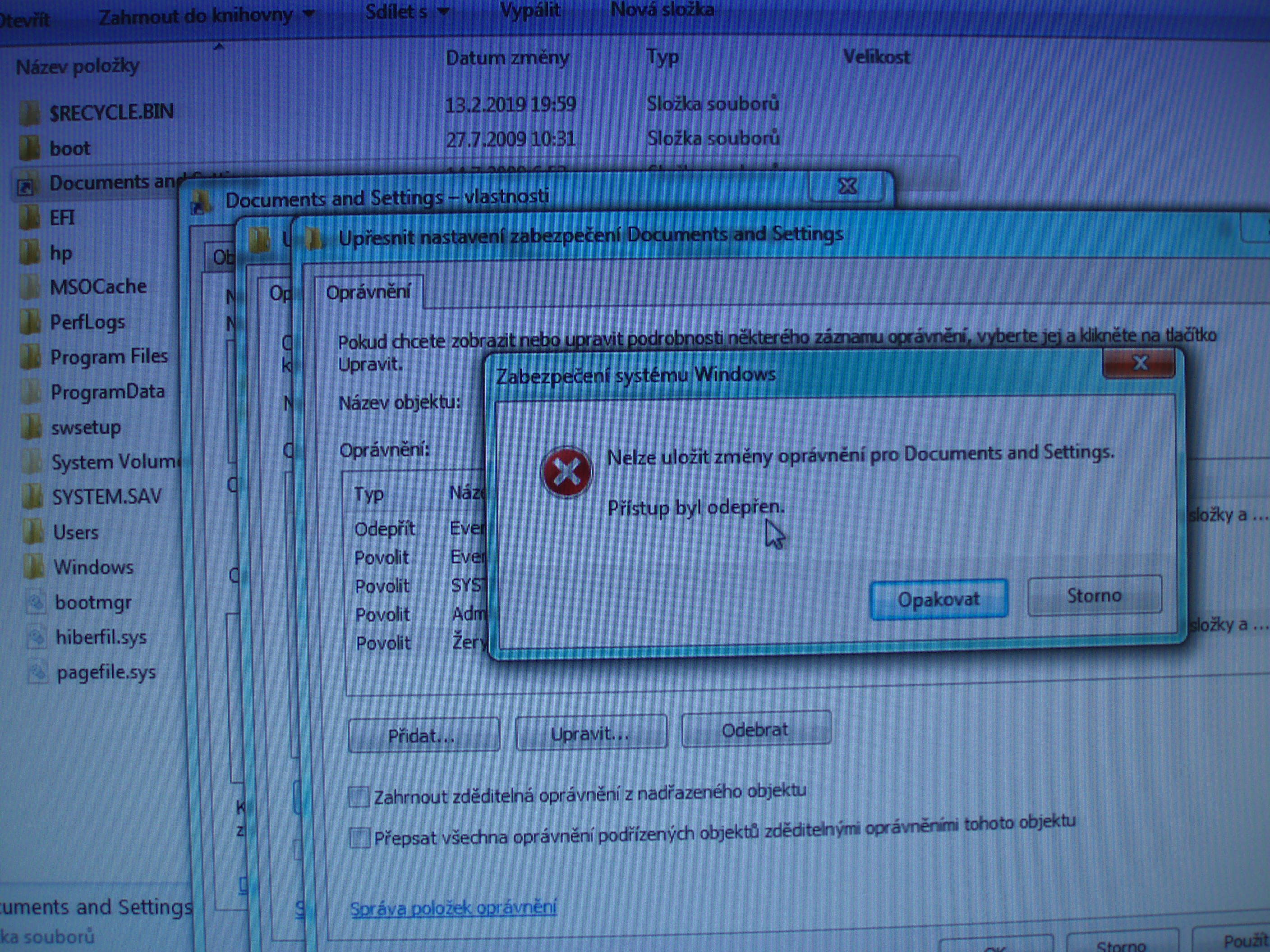

Tak jsem zkusila provést na složku Dokumenty podle postupu, ale jakmile všechno nastavím a v závěru dám Použít + OK, vyskočí hláška "Přístup odepřen" a změna se neprovede, (viz Obr. 9). Zkusila jsem opakovaně na složce Users, ale bohužel se stejným výsledkem...
Když jsem teď zkusila provést změny podle postupu a dala jsem pravým klikem Vlastnosti, zobrazily se další uživatelé pod "číselnou řadou" (viz Obr. 10). Než jsem na ně stačila kliknout a vyzkoušet Odebrat uživatele, zmizely.

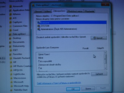

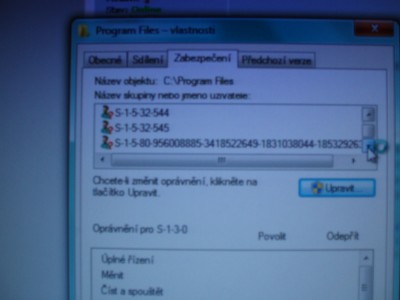

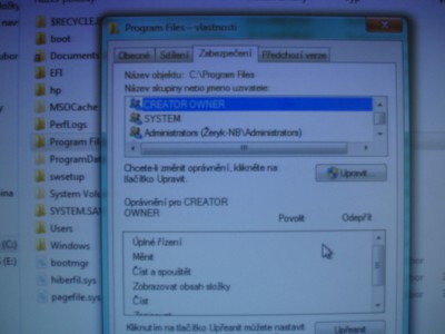

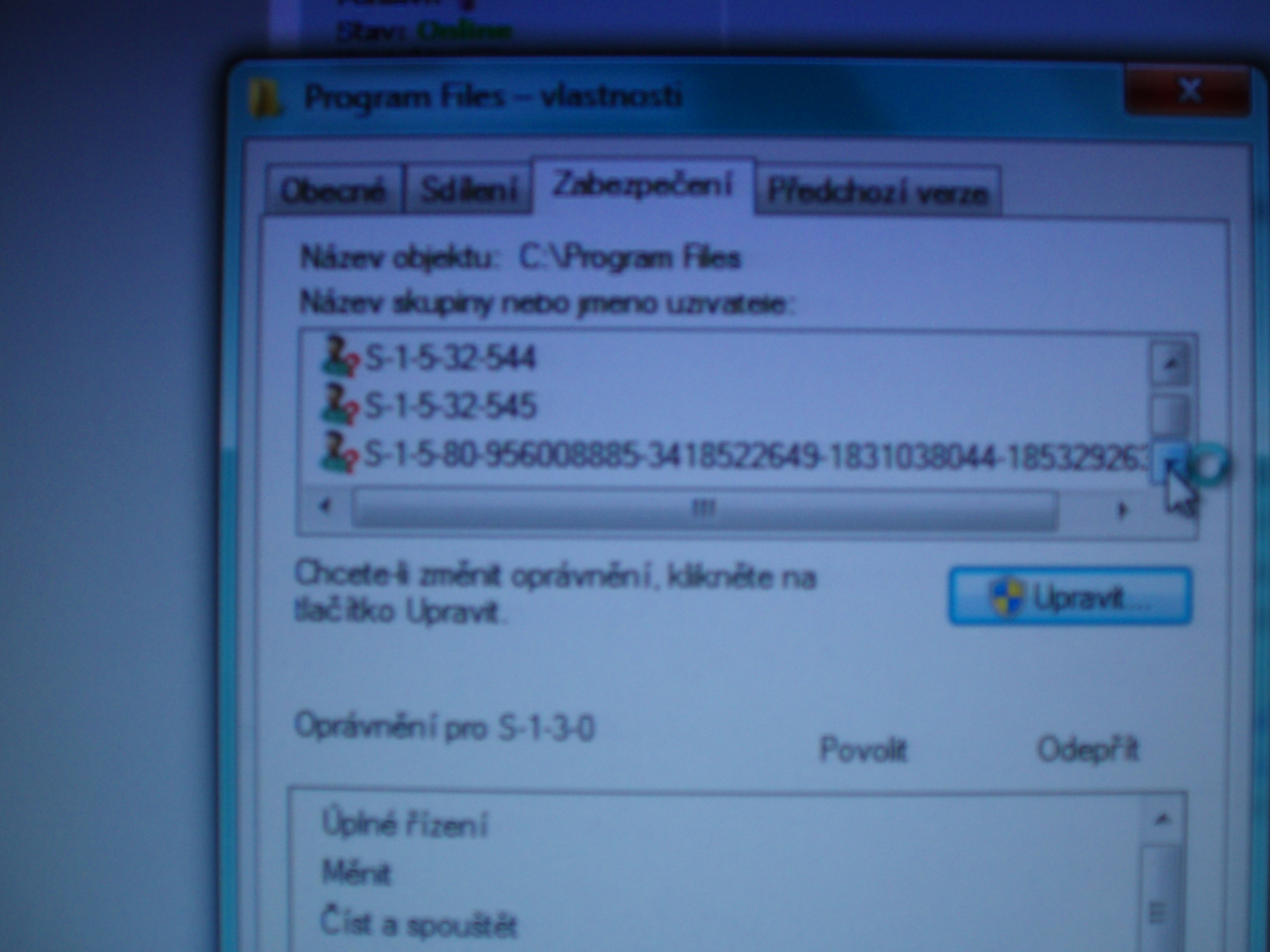

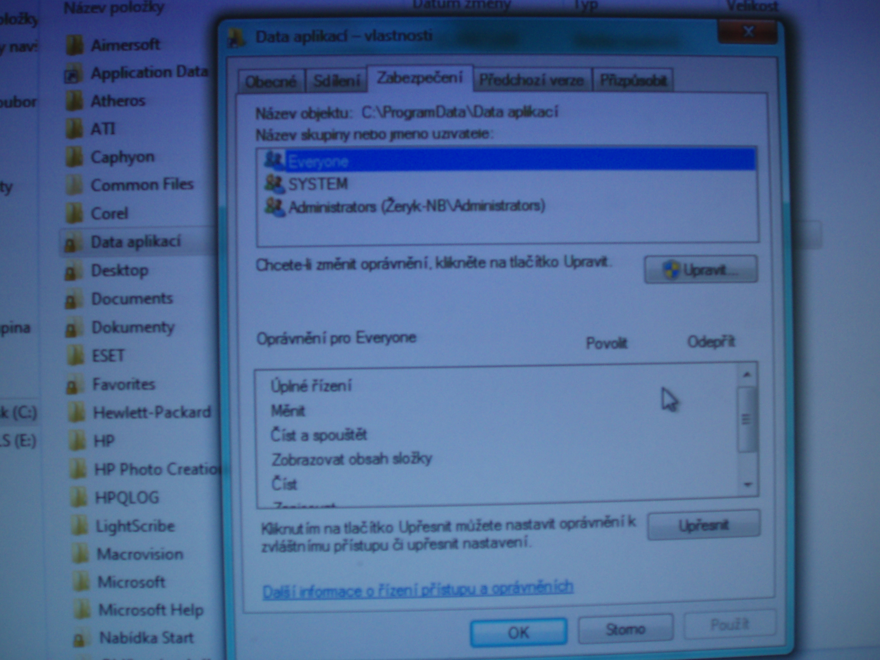

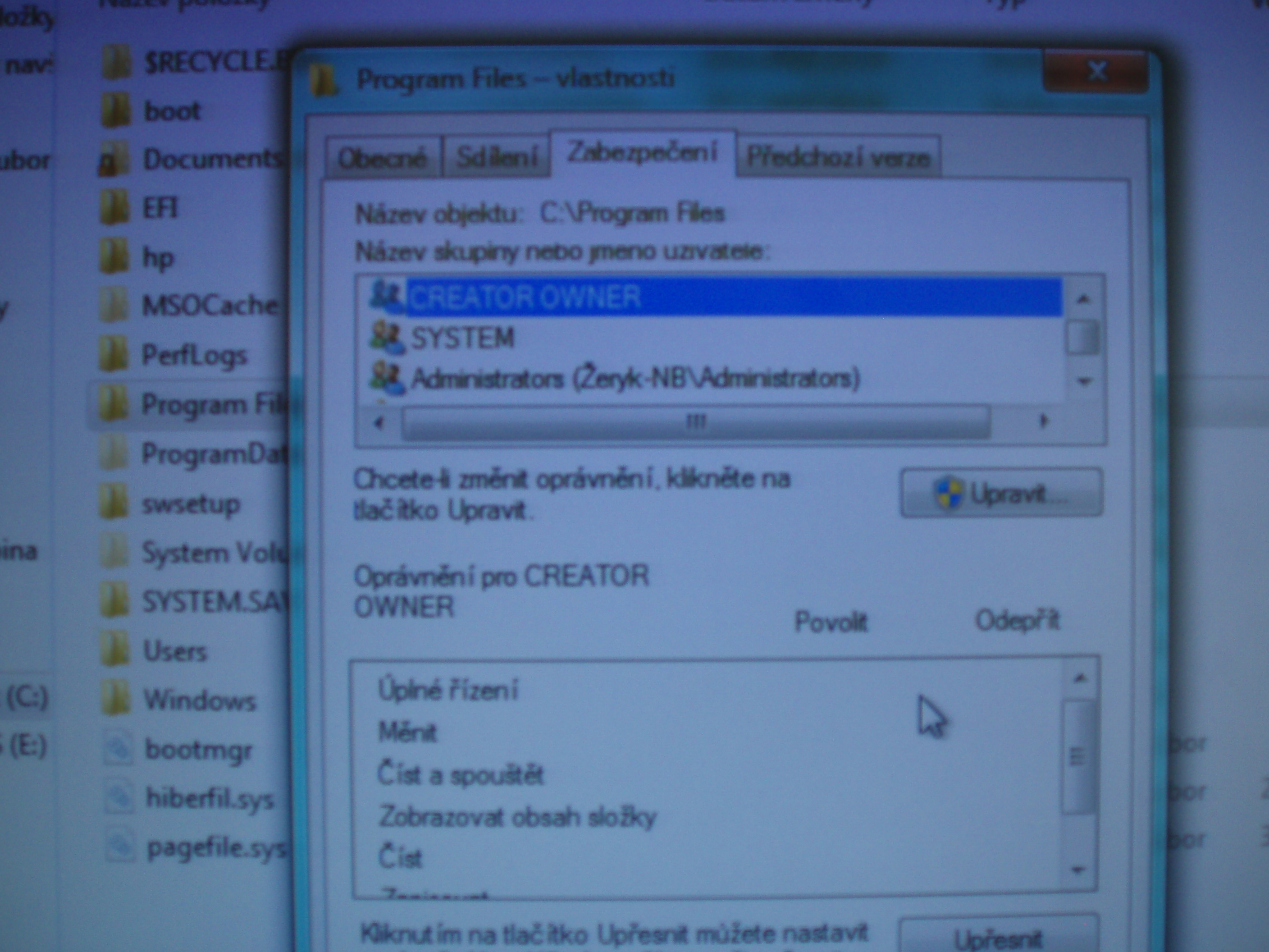

Vždy jsem měla na disku C v rámci Zabezpečení:
SYSTEM
Administrators (Žeryk-NB\Administrators)
Users (Žeryk-NB\Users)
současně je navíc:
Authenticated Users
v jednotlivých složkách pak:
CREATOR OWNER (Program Files, Program Data, at, viz Obr. 11)
Everyone (Dokuments and Settings)
Do většiny složek se ale teď ani nedostanu (mají zámeček), vždy zahlásí Přístup odepřen. Vytvořilo se několik zástupců složek a podsložek, na ty se buď taky nedostanu, anebo je nastaveno na uživatele Everyone (viz Obr. 12), ale veškeré možnosti k zaškrtnutí jsou vysvícená a nelze nic upravit.

Re: Zobrazení lokálního hosta - změny nad vlastníkem PC
Cista instalace Windows a pred tim presun vsech dulezitych dat na externi disk
pomoci Linuxu, ktery bude spusteny z flashdisku.
Predpokladam, ze ten pocitac je celou dobu reseni pripojeny k internetu, coz je
krajne nebezpecne kdyz v nem radi ruzne potvory.
Zkoušela si vytvořit , tedy klik na Create Owner , a vytvořit si nový profil? (Přidat nový)
Pokud to nejde změnit přímo ve "vokně", tak by měl pomoci cmd.exe (Win+R),(cmd spustit jako správce!) ve kterém stačí vyvolat tento příkaz:
Preinstalace Windows je urcite mnohem jednodussi, nez se pokouset opravit opravneni
na systemovem disku s Windows kde jeste navic je aktivni nejaky vetrelec, ktery to zase zmeni.
Take je mozno system vratit do tovarniho nastaveni primo ve Windows, ale ta potvora tam muze zustat.
Creator Owner neni uzivatel, je to konkretni uzivatel, ktery dokument nebo slozku vytvoril.
Podle me jsou ty Windows v takovem stavu, ze je nema smysl opravovat.
Opakuji - jestli je ten pocitac stale pripojen k internetu a potvora neni odstranena,
muze se dit doslova cokoliv.

jaro3, vyzkoušela jsem podle přechozího postupu, ale klikem na uživatele CREATOR OWNER mi nový profil vytvořit nelze, jakmile chci potvrdit, vyskočí hláška Přístup odmítnut a změna se neprovede.
Vkládám result z CrystalDiskInfo.

V rámci notebooku připojuju jen externí (zálohový) disk D, C disk je na pevno, ale v jiném notebooku určitě ne.možná jsou vadné sektory na disku a smazaly se Ti oprávnění , nebo neměla si předtím ten disk v jiném notebooku?

Jen pro doplnění - když jsem se před malou chvílí připojila na net, abych se s vámi spojila, na ploše PC se zobrazilo několik cizích ikon, které po chvíli zmizely.
Pokusím se teď tedy provést postup jak aktuálně uvádí jaro3 a holt uvidíme jaký bude výsledek.

Můžu se ještě zeptat, jestli je bezpečné v rámci off-line přesun zbylých dokumentů na externí disk. Nemůže případná potvora přelézt i na externí disk, kde mám důležité dokumenty???
