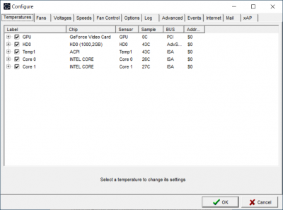

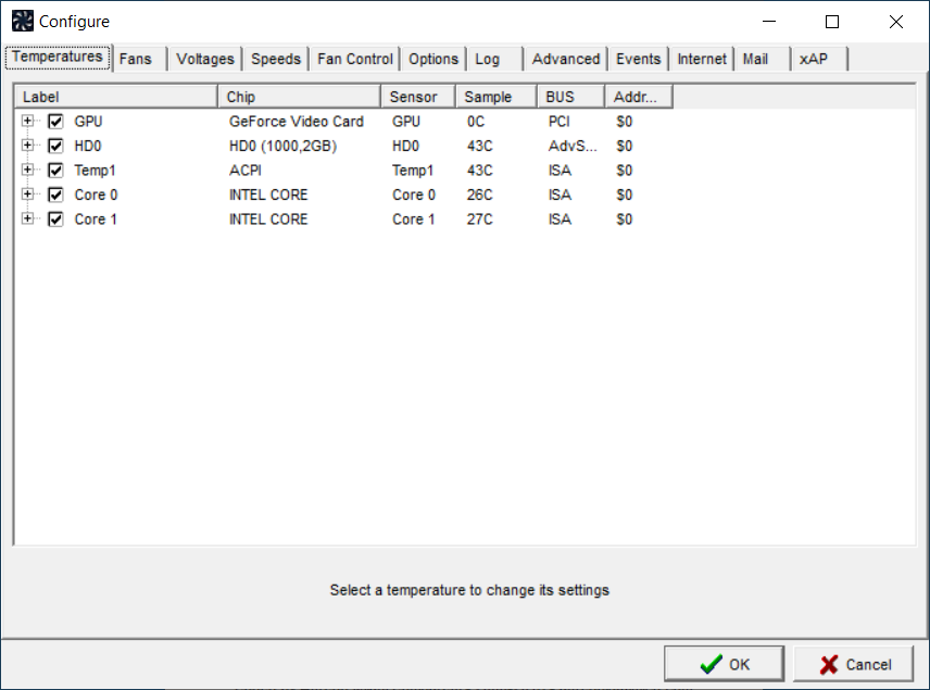

SpeedFan Chtěl jsem jen fotku s teplotama.
Re: Pomalý NTB - log HTJ
Aha, blbě čtu, sorry. Tak jsem si teda zvládl snímek obrazovky s teplotama ze SpeedFan uložit jako obrázek.
Ale jak ho dostat sem, nevím. Takhle "umísit do příspěvku" jako soubor to stačí?
Stačí. Co problémy? Teploty jsou OK.
