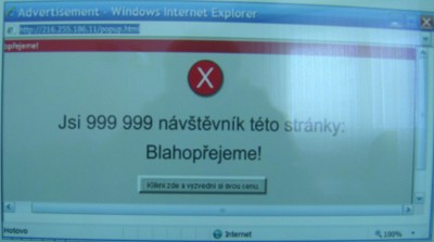

Ta 017 se zase objevila. Když ji fixnu v HJT, tak tam chvíli není a já vložím adresu poskytovatele internetu, tak internet začne fungovat a za nějaký čas, když použiju HJT, tak tam zase ta 017 je.
Co stím mám dělat ?

Ta položka O17 tam bude, pokud si nastavíš ručně IP adresy DNS. Pokud tedy pod tou položkou budou zobrazeny IP adresy tvého poskytovatele tak jak jsi je nastavil, je to v pořádku. Před tím se ta položka fixla, protože ty IP patří k wareoutu.
Zobrazuje se ti ještě to okno co jsi zmiňoval?

Ano, zobrazuje se mi i když jen tak 2x za den. Já to vždy vypnu křížkem a nic jiného s tím nedělám. Dnes se mi to okno zase zobrazilo a to zrovna když jsem měl zapnuto toto fórum. Vypadá to takto:

Zobrazí se ti samo od sebe, nebo jen když surfuješ po internetu?
Můžeš zkusit poslat log z Combofixu:
Stáhni si ComboFix (by sUBs) a ulož si ho na plochu.

Zobrazí se pokaždé jinde (myslím pokažde na jiných stránkách internetu). Tam kde se okno objevilo se při dalším navštívení stejné stránky nezobrazí, tak nevím jak ti to popsat ?! Tady je ten log z ComboFixu :

Re: Prosím o kontrolu...
Prosim, jak jsem dopadl s tím ComboFixem
- fredik
- člen Security týmu
- Příspěvky: 4680
- Registrován: červenec 06
Jdi přes Start -> Spustit... a napiš do okna tento příkaz označený modře ComboFix /u a dej Ok.
- mezi ComboFix a /u musí být mezera
- počkej až proběhne, bude tě o tom informovat.
Otevři si Poznámkový blok (Start -> Spustit... a napiš do okna Notepad a dej Ok)
Zkopíruj do něj následující text označený zeleně:
Poznámka: Nepoužij k označení funkci VYBRAT VŠE
Pak dej Soubor -> Uložit jako... a nastav tyto parametry:
Název souboru: zde napiš: fixp.reg
Uložit jako typ: tak tam vyber Všechny soubory
Ulož si daný soubor na plochu
Na ploše by se měl objevit soubor
fixp.reg
- spusť ho vyskočí hláška kde odklikni Ano poté je další hláška kde odklikni OK
Můžeš případně pročisti Pc od dočasných souborů pomocí některého programu:
CCleaner případně ATF-Cleaner
Stáhni si ATF-Cleaner (by Atribune) a spusť ho
Když už tam máš ten Spybot, tak pokud jsi ještě nepoužil tak proveď imunizaci. Případně bych ti jako prevenci doporučil ještě tento program:
SpywareBlaster
- návod je sice sepsaný na předchozí verzi, ale kromě změny GUI je vše podstatné stejné.
Dej pak vědět jak to vypadá.
Kód: Vybrat vše
Windows Registry Editor Version 5.00
[HKEY_LOCAL_MACHINE\software\microsoft\windows\currentversion\run-]
"InstallRunTimeAccess2000"=-
[HKEY_LOCAL_MACHINE\software\microsoft\security center]
"AntiVirusDisableNotify"=dword:00000000
[HKEY_LOCAL_MACHINE\software\microsoft\security center\Monitoring\SymantecFirewall]
"DisableMonitoring"=-
- Pod položkou Main zatrhni možnost: Select All
Pak klikni na tlačítko: Empty Selected
- - Zvol nahoře možnost Firefox
- Zatrhni možnost: Select All
- Budeš dotázán na to zda si přeješ odstranit uložené hesla z Firefoxu, podle potřeby zvol buď Ano nebo Ne
- Pak klikni na tlačítko: Empty Selected
- - Zvol nahoře možnost Opera
- Budeš dotázán na to zda si přeješ odstranit uložené hesla z Opery, podle potřeby zvol buď Ano nebo Ne
SpywareBlaster
It may take a while to get a response, because the "HJT Team" are very busy. Please, be patient, these people are volunteers. They will help you out, as soon as possible.
Pokud máte nějaký problém, tak mi neposílejte SZ/PM zprávy s logy a dejte je do fóra. Na tyto SZ není možno odpovědět
Tak teď to vypadá takto:

Ten log z Combofix jsi dělal před provedením předchozích kroků co jsem psal? Jinak jsem myslel tím jako to vypadá, jestli se se po provedení příslušných kroků bude ještě to okno objevovat.
Tak ten poslední log jsem dělal po provedení těch posledních kroků co jsi mi doporučil. Teď jsem nějakou dobu měl zapnutý internet a zatím se to okno neobjevilo. Ale těsně před tím než jsem začal plnit tvá doporučení se ukázalo.
Když by se zase ukázalo, tak bych dal vědět a jinak Ti moc děkuji za pomoc a hlavně za trpělivost se mnou...Díky
