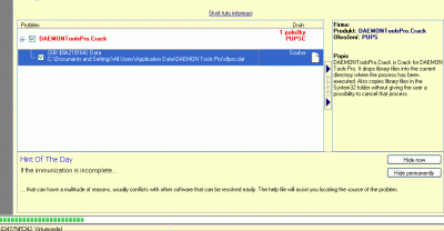

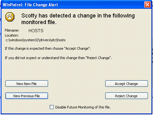

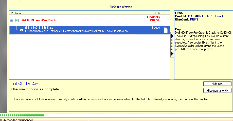

Nevzpomenu si presne ale tohle je asi prvni log ziskany pri normalnim rezimu, zadny nouzovy rezim jako vzdycky, to jen tak pro info treba se hodi.
Dalsi problemek:
WinPatrol mi hodil tuhle hlasku viz foto, uz jednou se mi tahle sama objevila dal sem reject, ted davam accept.
Spybot nasel tohle viz foto.
Dalsi problemek:

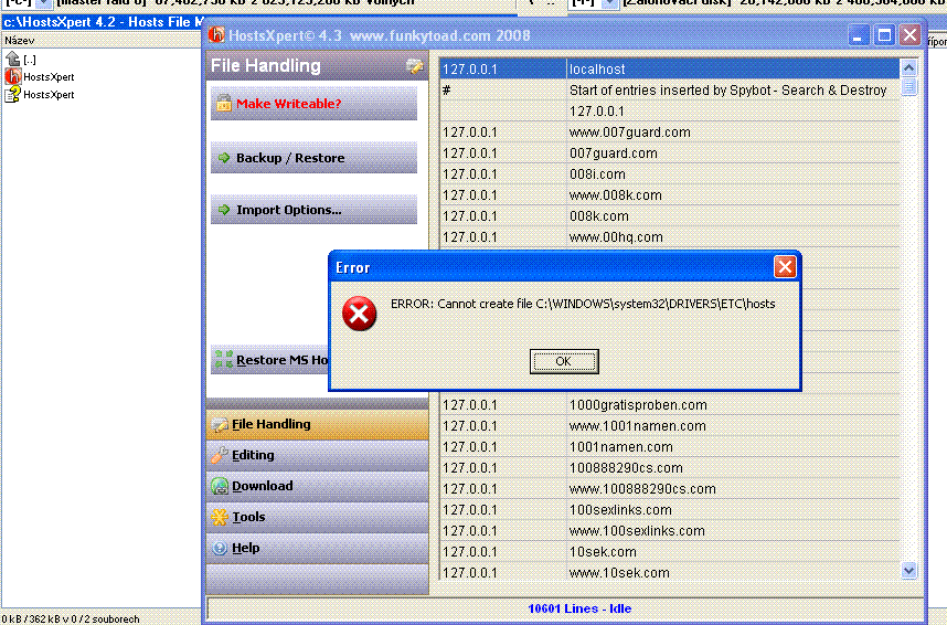

Měnil si HOSTS?
Stáhni si HostsXpert 4.2- Hosts File Manager
Rozbal do následující složky:
C:\HostsXpert 4.2 - Hosts File Manager
Spusť HostsXpert 4.2 - Hosts File Manager z této složky.Klikni na "File Handling". Poté klikni na "Restore MS Hosts File".
Klikni OK na k potvrzení.
Klikni na "Make Read Only?" a poté na X k opuštění programu.
njn, crack na Daemon Tools..
Smazat a odinstalovat DT....

Re: Prosím o kontrolu logu z RSIT
Ani po vypnuti winpatrolu mi nejde "Restore MS Hosts File", vyhodi to tuhle hlasku viz foto. Ted me napadlo jestli to neblokuje Rezidentni stit od Spybotu?? No pockam si na radu nez se priste do neceho pustim...
