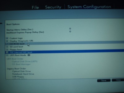

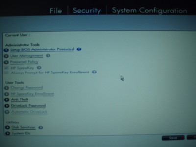

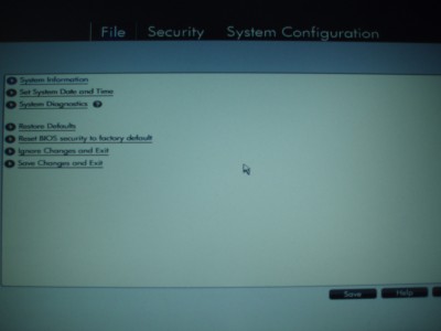

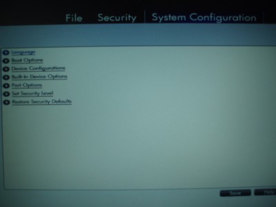

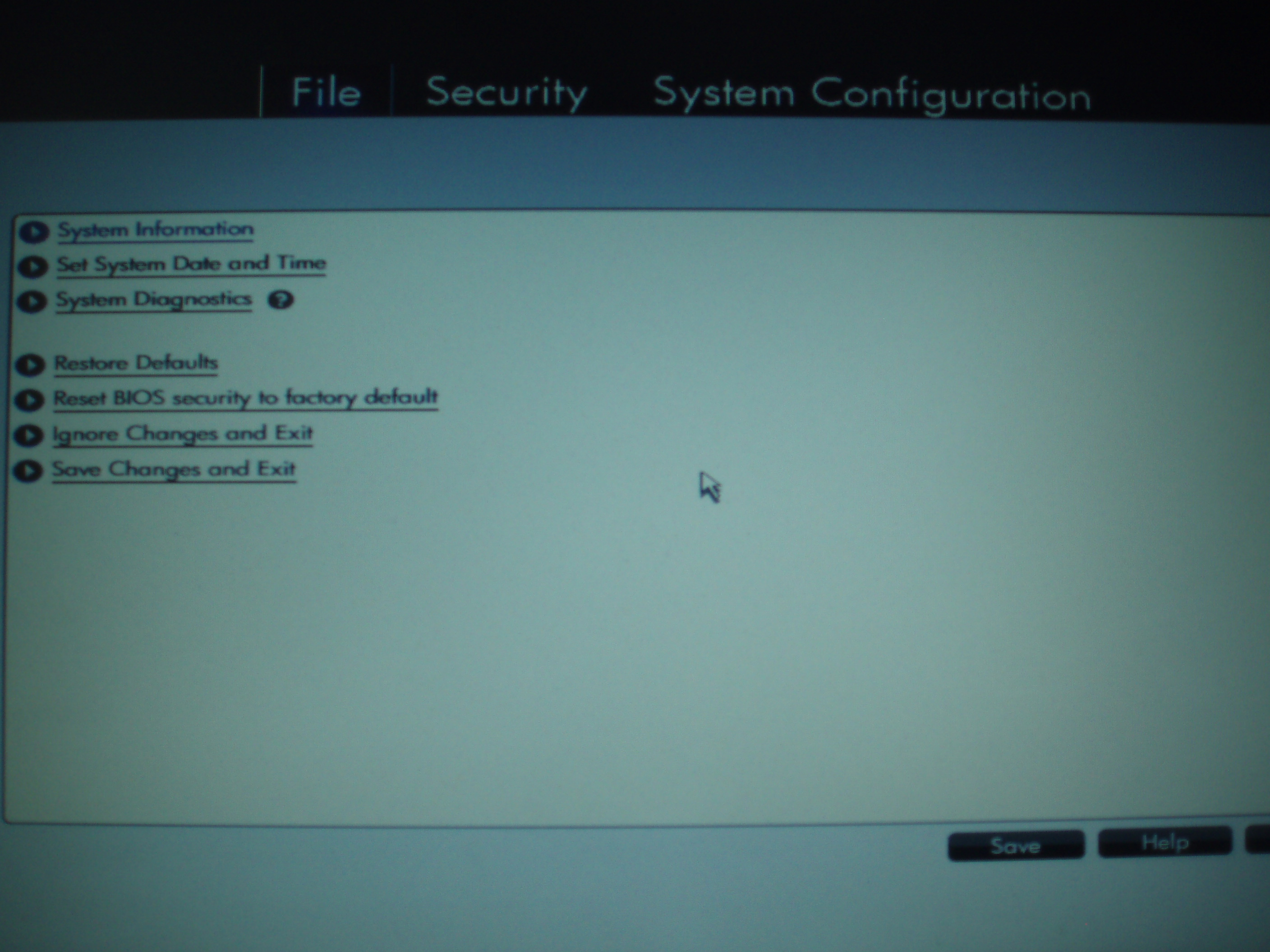

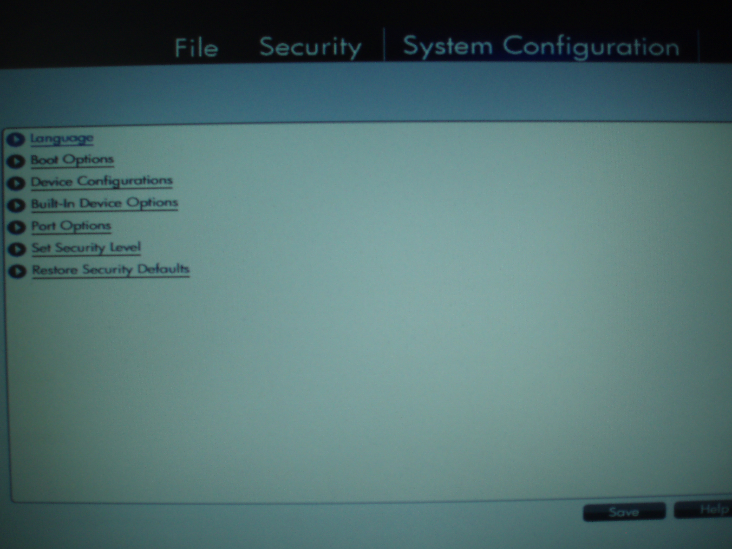

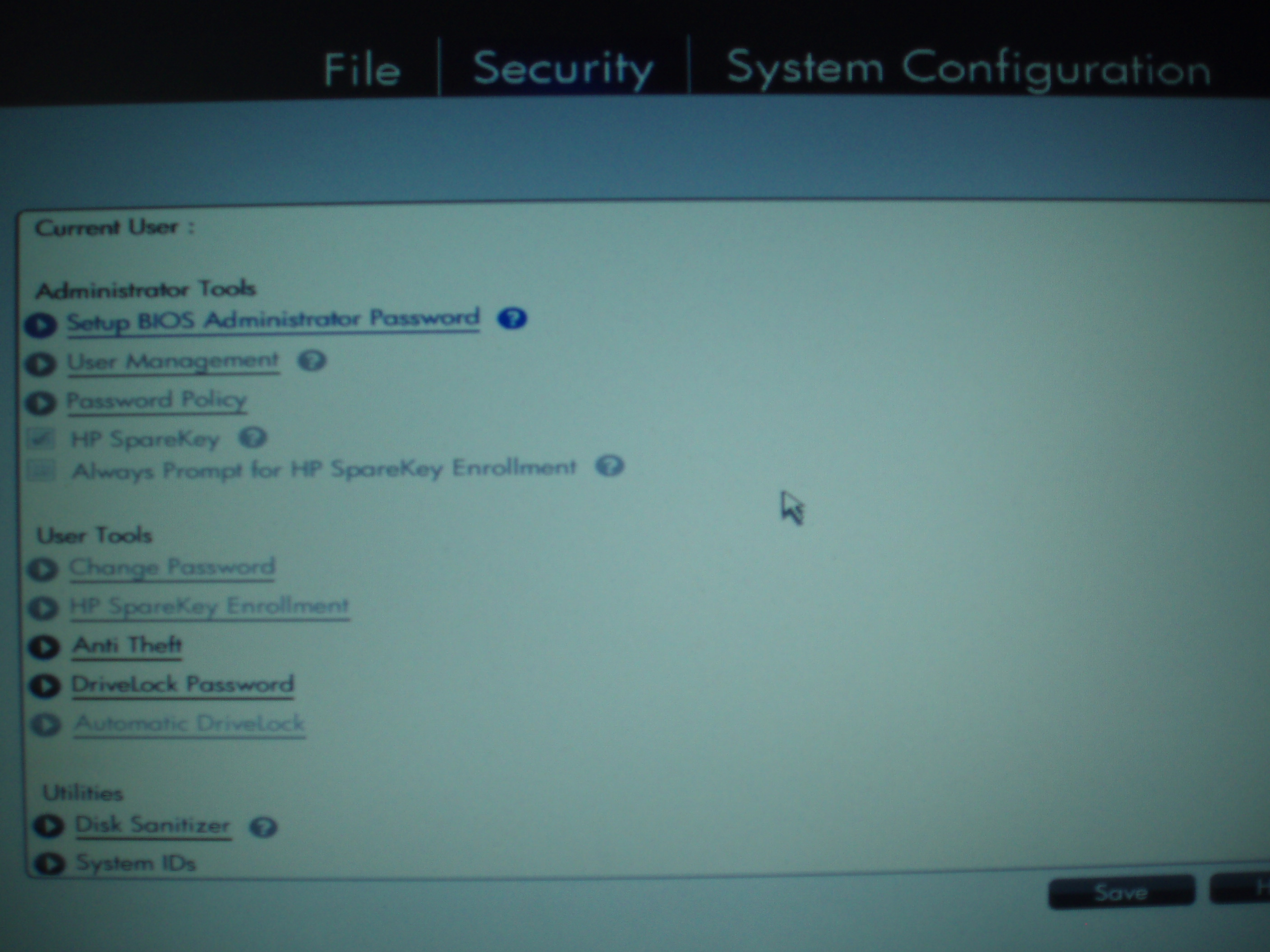

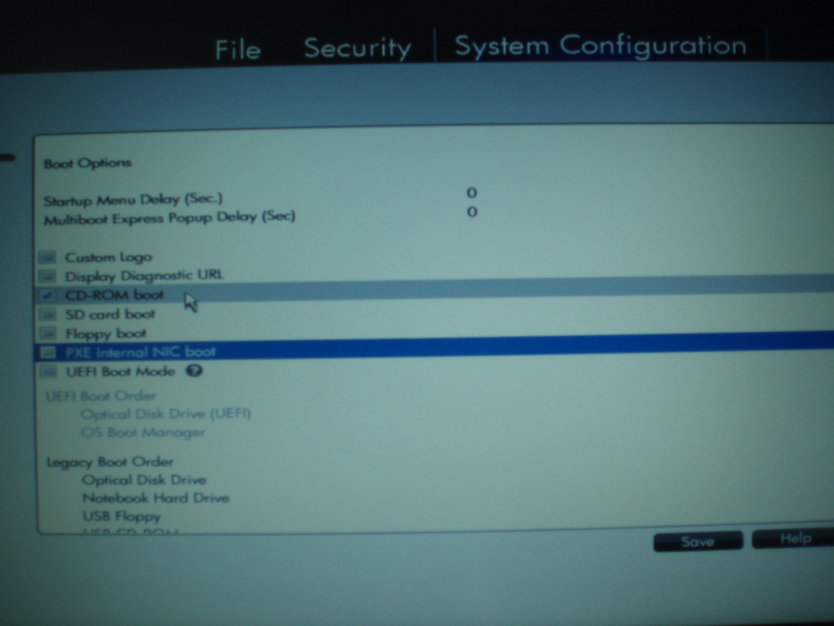

Podařilo se mi zjistit, že pro vyvolání BIOSu je správná klávesa F10, jenže pak mi naběhla úplně jiná obrazovka možností a vůbec jsem nevěděla, kam a jak mám změnit "boot na prvním místě na CD/DVD".
Když jsem ale odškrtla zaškrtlé Display Diagnostic URL, SD card boot, Floopy boot a PXE Internal NIC boot a zaškrtla CD-ROM boot, dala Save a Exit, tak mi po spuštění PC naběhla už jen černá obrazovka s kurzorem vlevo nahoře a konec. Po opakovaném vypnutí stále jen černá obrazovka a Win se už nespustily... Po pravdě, vůbec jsem nevěděla co dělat, a hlavně, jak se v tu chvíli s vámi spojit... Jediné, co po spuštění přebylo černou obrazovku, byla klávesa F11 Harddisk Recovery, což jsem nepotvrdila, protože petr22 psal, že ikdyž se vrátí do továrního nastavení, může potvora zůstat..., a navíc mi v PC zůstaly některé důležité pracovní dokumenty. Pak se mi podařilo spustit Optional boot a Win nakonec naběhly.
Můžu poprosit o navedení k postupu, abych se vyvarovala špatných kroků? Přikládám obrazovky, které se mě po vyvolání F10 zobrazily. Je správně?? ..anebo jak se dostanu na tu záložku BOOT, kde musím změnit na CD/DVD???

Disk máš s UEFI?
zkus:
Boot Option
CD Rom Boot
pokud nepůjde:
UEFI Boot Mode
Optical Disk Drive (Uefi)
Legacy Boot Order
Optical Disk Drive
sleduj obrazovku , bv průběhu se Ti objeví černá obrazovka , pak je třeba stisknout nějakou klávesu , tím se začne načítat CD

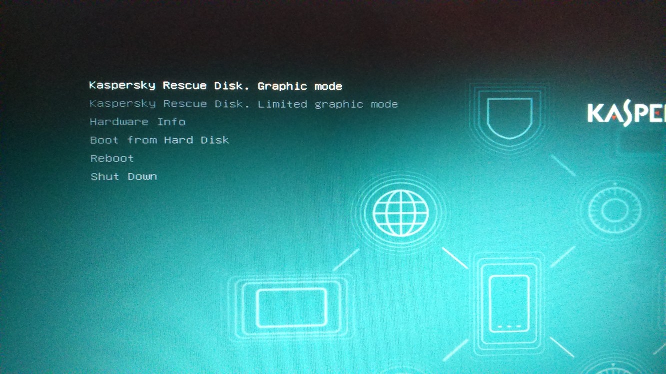

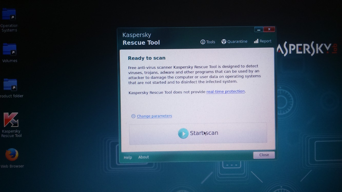

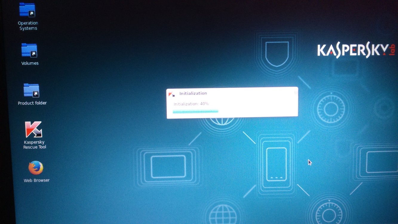

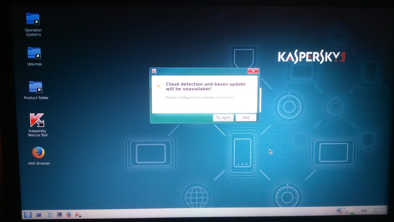

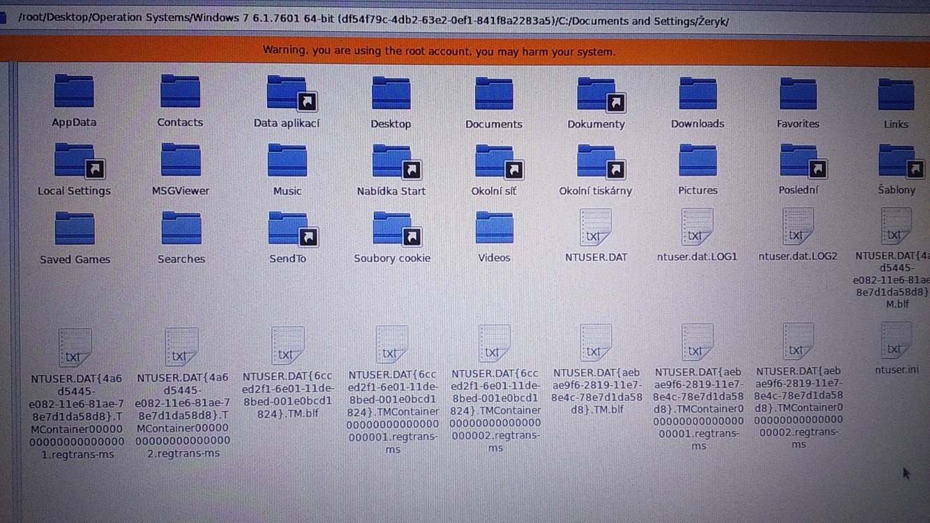

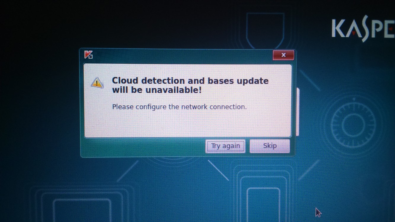

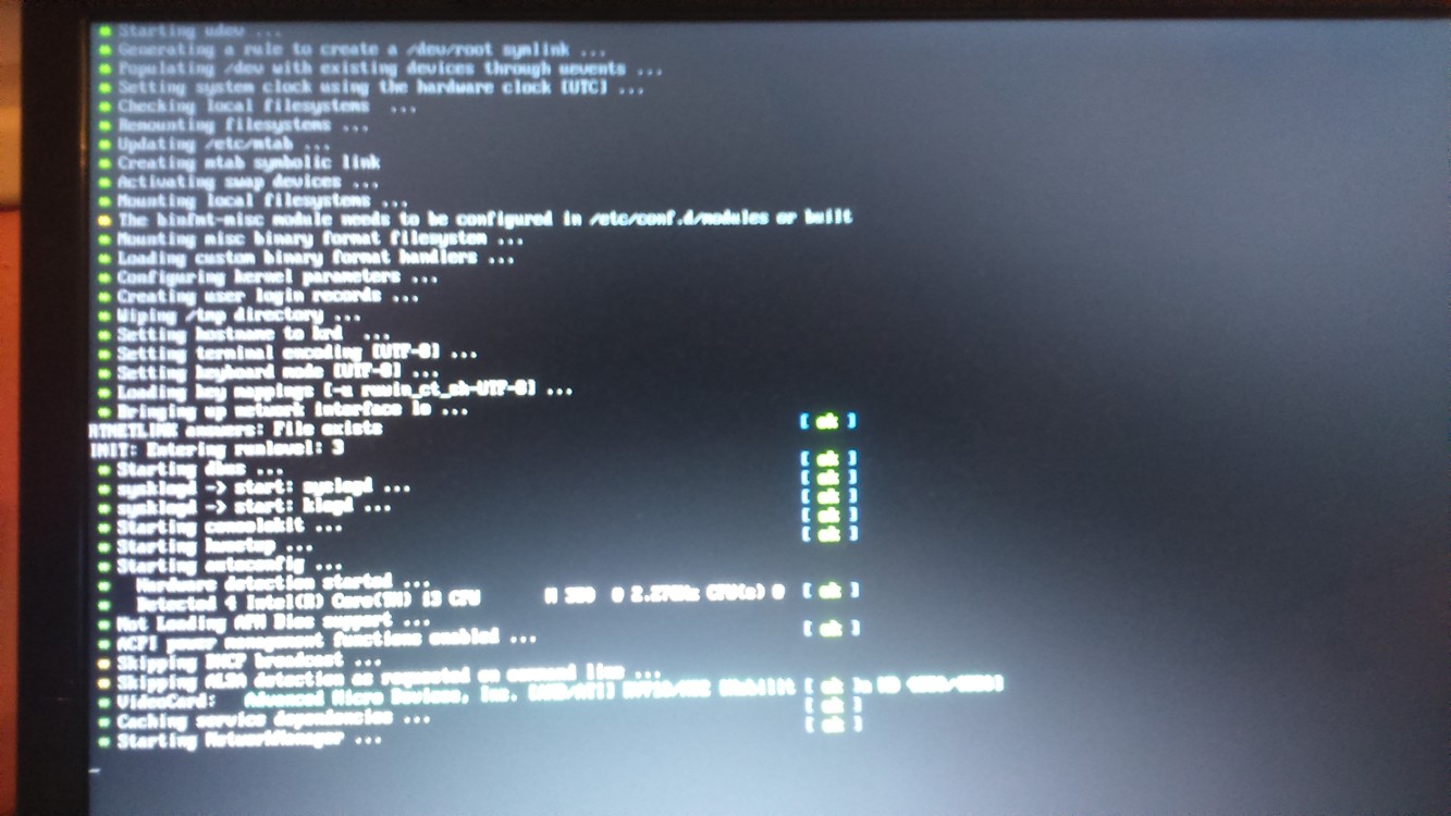

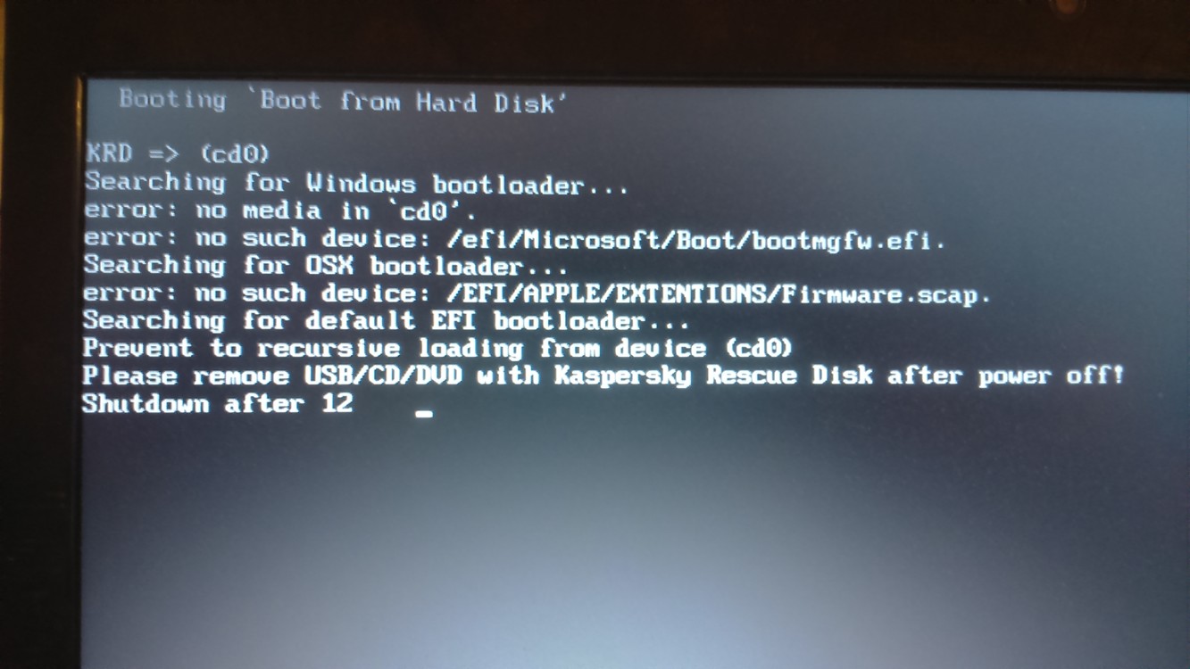

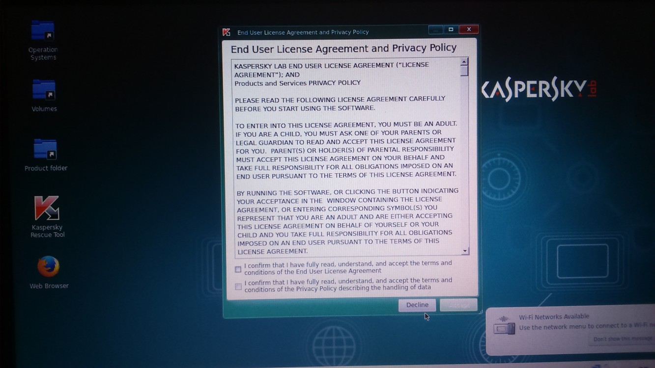

Boot Option + CD Rom Boot - nešlo, zkusila jsem opakovaně, bez výsledku spuštění, pak jsem tedy zkusila UEFI Boot Mode + Optical Disk Drive (Uefi), naběhla obrazovka, potvrdila jsem tedy libovolnou klávesou, ale naskočil error (viz Obr. x1), po chvíli ale naběhla nabídka Kaspersky a potvrdila jsem tedy volbu podle postupu "Kaspersky Rescue Disk Graphic Mode" (viz Obr. x2). Pak začaly běžet data (viz Obr. x3). Pak naběhlo potvrzení licence a následně obrazovky inicializace a detence cloudu (viz Obr. x4 - Obr. x7) - snad správně. Pak jsem potvrdila "Ready to scan" (viz Obr. x8) a nechala běžet...

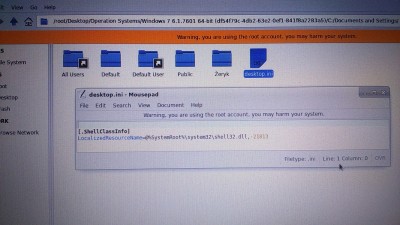

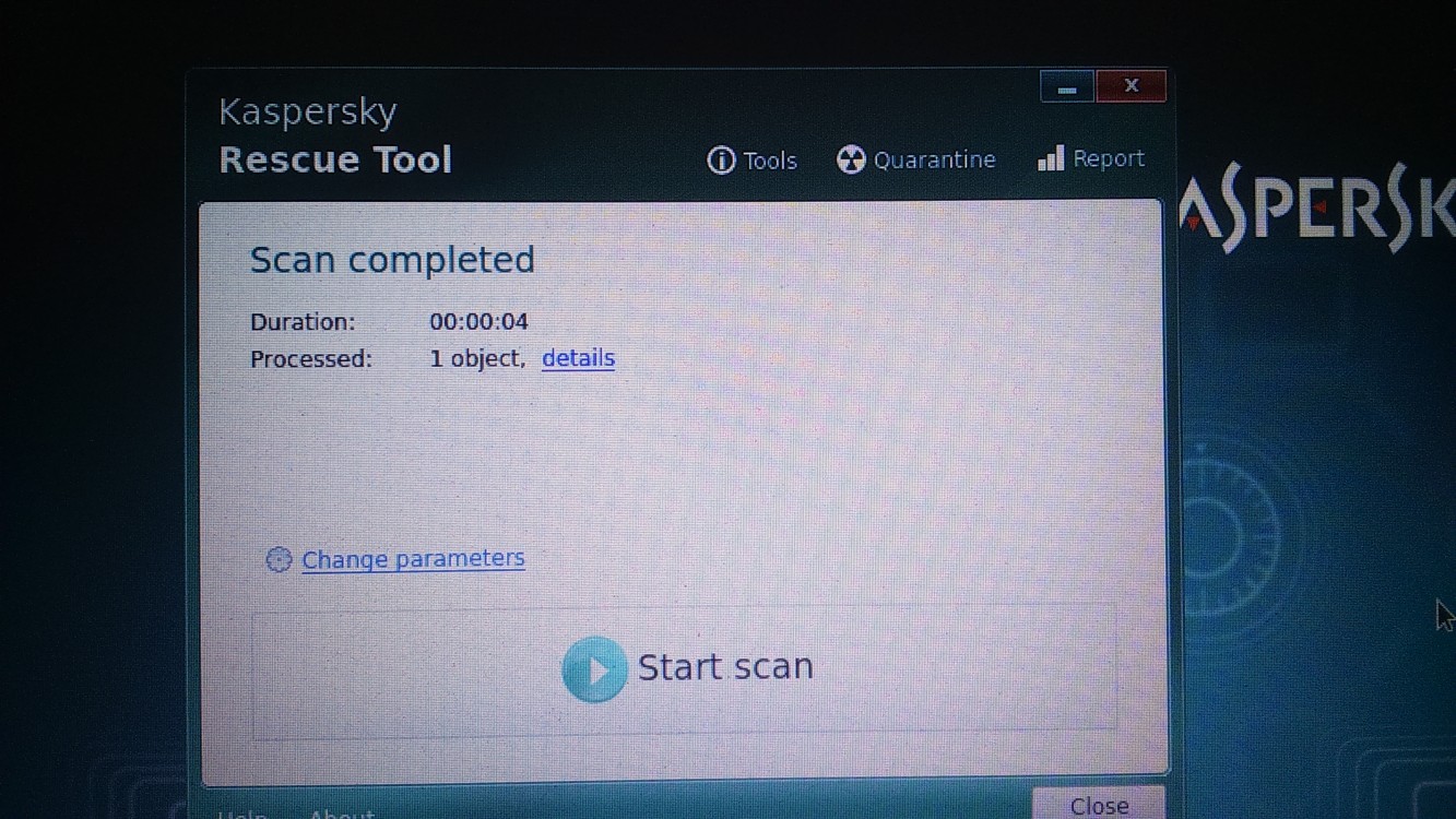

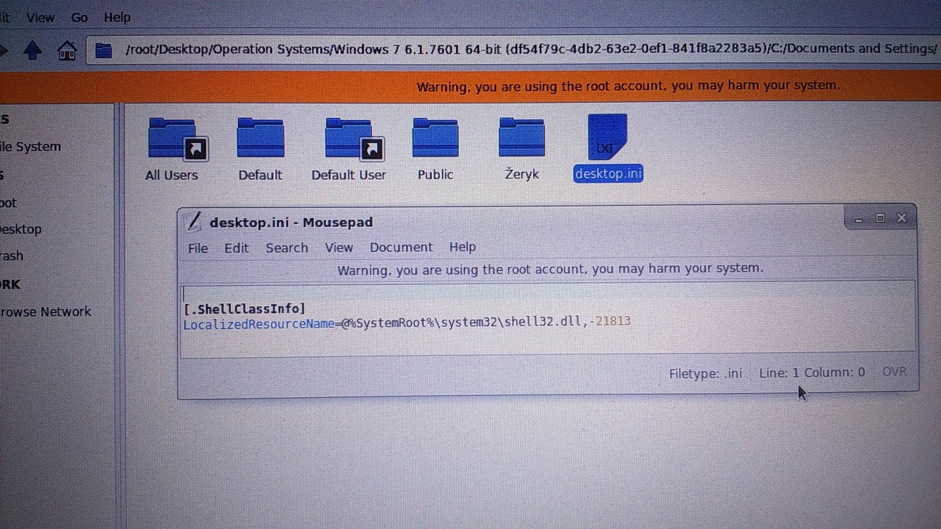

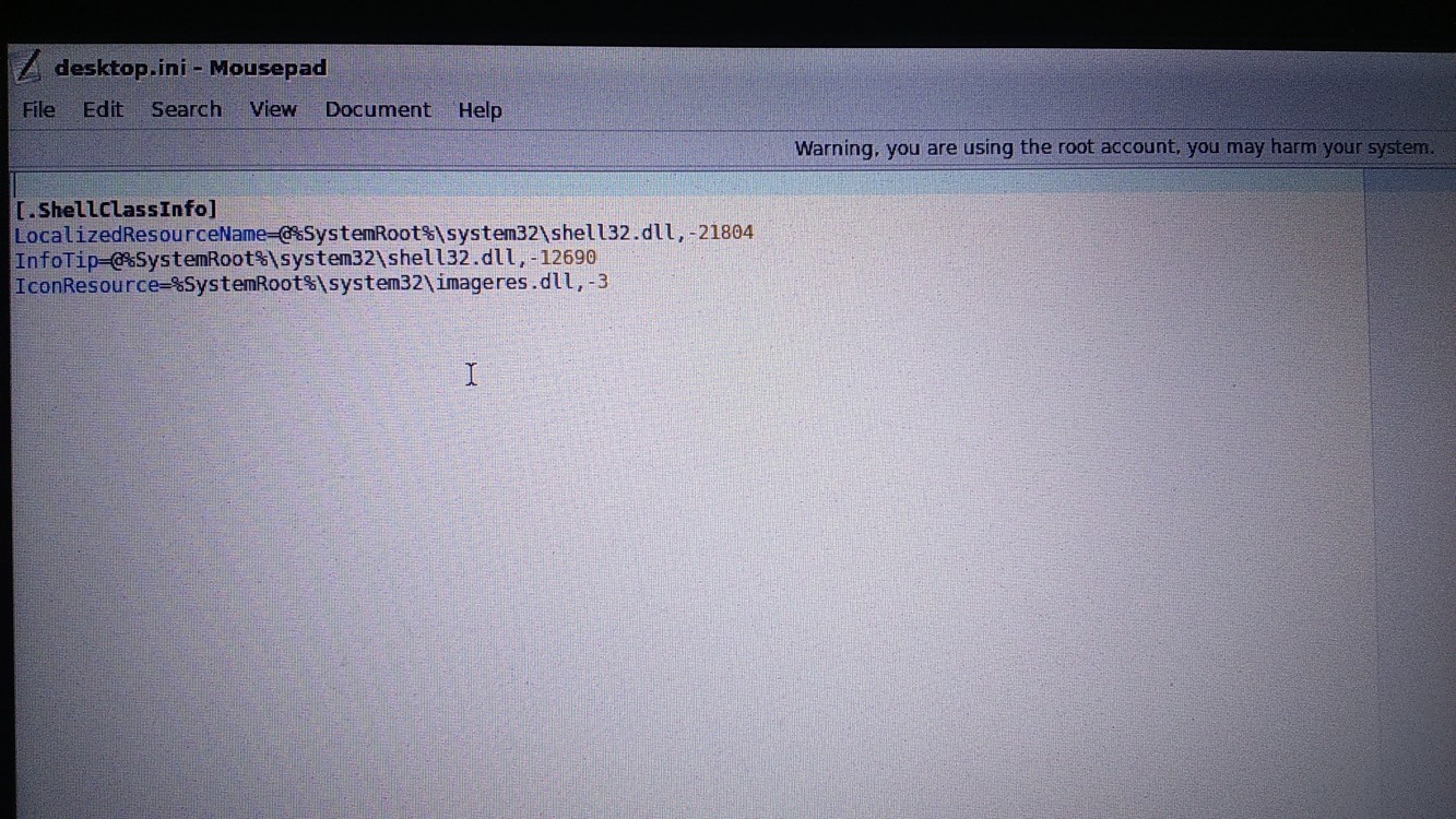

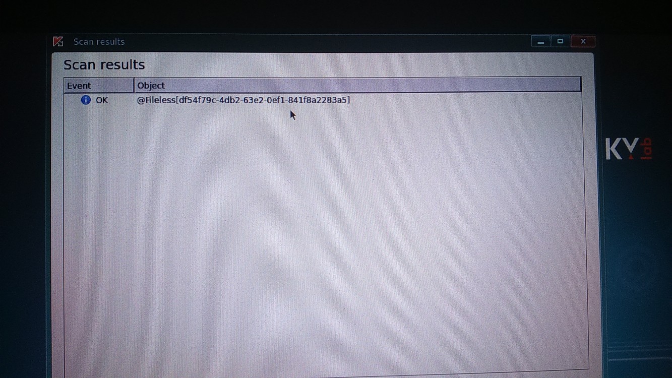

Když scan doběhl, čekala jsem nějaký result nebo sestavu, ale nic se nezobrazilo. Pouze se zobrazila obrazovka "Scan completed" - Processed: 1 object (viz Obr. 9). Když jsem rozklikla, nikde jsem nenašla žádnou kompletní výslednou zprávu a tak jsem po rozkliknutí detailu scanla a vkládám zde (viz Obr. x10 - x14).

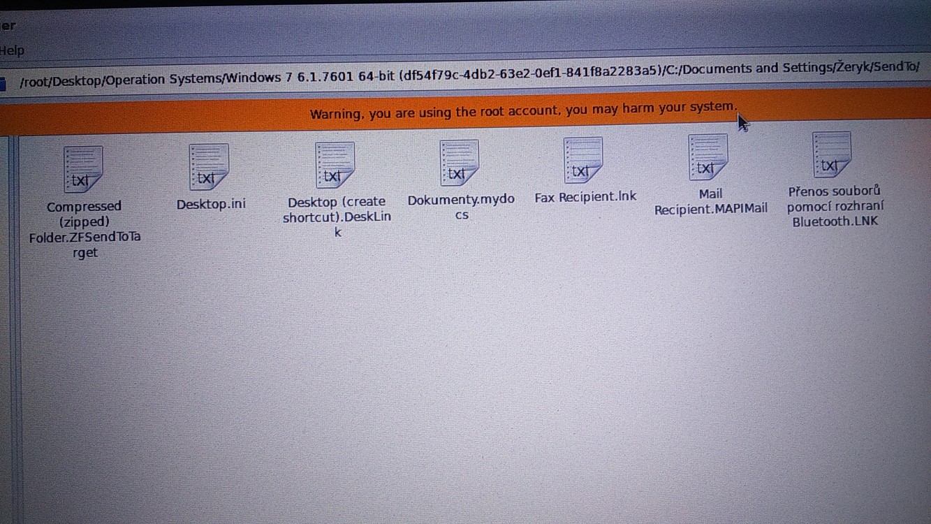

Co se týče Obr. x14 "desktop.ini", tak to se mi postupně nakopírovalo naprosto do každé složky, podsložky a to jak na disku C, tak i na disku D, tak i na flash disk, který jsem před postupem použila na stažení pracovního dokumentu. Ale nevím, k čemu se vztahuje a zda je hrozba.

Co to skenovalo ?
Za 4 vteriny to nemohlo proskenovat disk s Windows.

Kde prosím píše 4 sec.?
Jak dlouho trval sken , někdy trvá více hodin.
Stáhla se aktualizace programu? Nastavila si sít. připojení?

Devaty obrazek - scan completed.
Nekde se tam melo nastavit, ze se ma skenovat obsah disku a ne jen pamet.

a jo , tak to skenovalo asi jen paměť , tam je třeba zaškrtnout všechny disky.

To je fakt divné, spouštěla jsem na podruhé a skenování určitě běželo déle, řekla bych tak kolem 20ti minut. Nechápu ale, proč je tam kompletní čas 4 vteřiny...
Zadala jsem UEFI Boot Mode + Optical Disk Drive (Uefi), ostatní jsem odškrtla (viz popis shora).
Když naběhl Kaspersky, proběhla i aktualizace - tu jsem nechala proběhnout.
- to si nejsem jistá, nikde mi nenabídlo, automaticky se rozběhlo po potvrzení volby Obr. x2. Pak už žádná volba nebyla.
