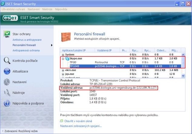

Ahoj Jaro, takže tady to je. Musím říct že teď moje PC projíždím skoro každý den vším co mám i MbAM. Jo a vzpomněl jsem si že 22.4. mi Malwarebytes našel Adware.Vomba ale pak už žádný ani ESET a ani online Kaspersky nic.
Nevím jestli to s tím má něco společného, ale pořád mi firewall ukazuje ve Skype nějaky divný spojení (viz příloha).
Kolikrát už tam byly i nějaký vzdálený adresy i třeba s koncovkou .ru
Možná už z toho blázním
a hledám strašáky tam kde nejsou ale na to že jsi mi to 20.4. dal všechno do kupy a pár dní na to, to je ještě horší než předtím tak se mi to zdá celý nějak podezdřele rychlý.

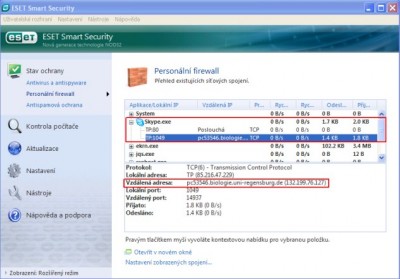

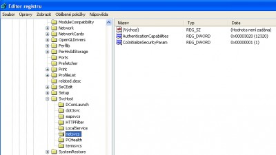

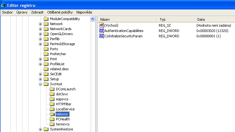

HKEY_LOCAL_MACHINE\SOFTWARE\Microsoft\Windows NT\CurrentVersion\Svchost - NetSvcs
UlkqaEnpuxv

Stáhni si Registry Search
Rozbal si soubor do složky a potom poklepej na regsearch.exe ke startu programu.
Do volné linky(linek) nad Ester search string case independent zkopíruj a vlož:
A klikni na OK.Otevře se notepad s textem a celý text z něho sem vlož.
Zkopíruj do něj následující celý text označený zeleně:
Poznámka: Nepoužij k označení skriptu funkci VYBRAT VŠE
Kód: Vybrat vše
KillAll::
File::
c:\windows\REGBK00.ZIP
c:\windows\system32\eEmpty.exe
NetSvcs::
UlkqaEnpuxvNázev souboru: zde napiš: CFScript.txt
Uložit jako typ: tak tam vyber Všechny soubory
Ulož soubor na plochu.
Ukonči všechna aktivní okna.
Uchop myší vytvořený skript CFScript.txt, přemísti ho nad stažený program ComboFix.exe a když se oba soubory překryjí, skript upusť.
- Automaticky se spustí ComboFix
- Vlož sem log, který vyběhne v závěru čistícího procesu + nový log z HJT
Kód: Vybrat vše
NetSvcsPři práci s programy HJT, ComboFix,MbAM, SDFix aj. zavřete všechny ostatní aplikace a prohlížeče!

A tady ještě ten log z Windows Registry
Windows Registry Editor Version 5.00
; Registry Search 2.0 by Bobbi Flekman © 2005
; Version: 2.0.6.0
; Results at 26.4.2009 11:33:00 for strings:
; 'netsvcs'
; Strings excluded from search:
; (None)
; Search in:
; Registry Keys Registry Values Registry Data
; HKEY_LOCAL_MACHINE HKEY_USERS
[HKEY_LOCAL_MACHINE\SOFTWARE\Microsoft\Windows NT\CurrentVersion\SvcHost]

[HKEY_LOCAL_MACHINE\SOFTWARE\Microsoft\Windows NT\CurrentVersion\SvcHost\netsvcs]

START- spustit- napiš: regedit a potvrď
V okně vlevo postupně rozklikni tyto složky:
Po rozkliku NetSvcs najdi v pravé části okna UlkqaEnpuxv ,pravým na něj klikni a vyber odstranit.
Zavři editor registru.
