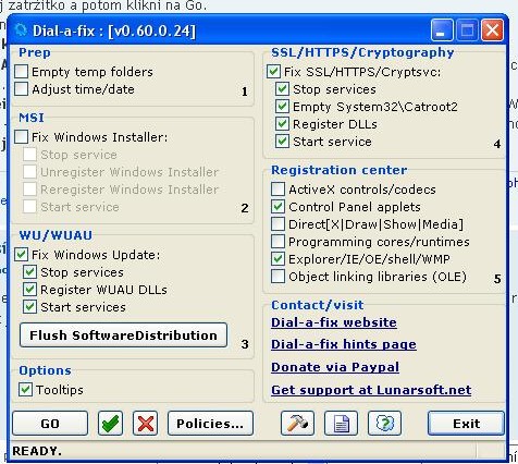

Jo ještě se chci zeptat na to - fix windows update - jsou pod tím tři funkce - stop servis, register..., start servis ...
Zatrhnout je všechny ?
Nechat to vše jak je na obrázku?

Můžeš zatrhnout všechny , jinak když jsem to dělal dal jsem jen zatržítko na fix windows update.

Hmm, tak dole se objevilo ready, a je tam zatrženo jen tooltips, ale je to stejné jak explorerem tak i s updatem furt ty klíče .... musím teď pryč vrátím se asi za hoďku.....
