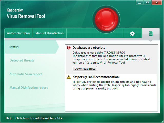

Stáhni Kaspersky VRT
na svojí plochu.
Spusť program Kaspersky VRT, .Program se nainstaluje.
Potvrď licenci a klikni na „Start“ . Pokud program nabídne aktualizaci , klikni dole na na „Download Now“.
- Klikni na ozubené kolečko v pravém horním rohu. V okně vyber kromě již zatržených , svojí jednotku disku , pokud jich máš víc , můžeš zatrhnout všechny.
- zvol „Automatic Scan“ nahoře vlevo. a stiskni tlačítko „Start Scanning“
- Program začne skenovat zatržené jednotky
Zaškrtnuté :
Hidden startup objects
System Memory
Disk boot sectors
Nezašrkrtnuté:
Dokumenty
My email
Počítač
Místní disk C
Místní disk D
Jednotka DVD-Rom (E)
Jednotka BD-ROM (G)
Disketová jednotka
A jiné , např. Flash disky , které máš připojeny.
- povol programu Virus Removal Tool odstranit všechny nalezené infekce
- jakmile sken skončí ,zvol záložku „Report“ , vpravo nahoře (vedle ozubeného kolečka)
- klikni na „Detected Threads“ a klikni na obrázek diskety („Save“)
- ulož do počítače zprávu a vložit ji sem do příspěvku

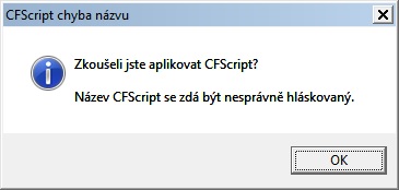

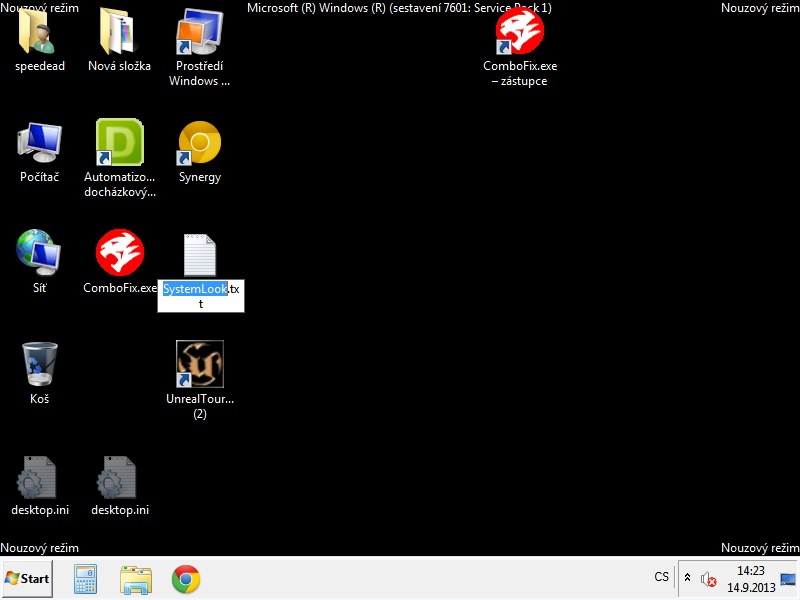

Nějak se nedaří. Combofix se brání - nechce se spustit. Přitom předtím se spustil a mám to imho správně. Zkoušel jsem to jak v nouzovým, tak v normálním režimu. Možná jsem něco přehlíd.
Kaspesky v té verzi, co si linkoval nejde updatovat - hází to na stažení nové verze,jak jsem se svojí chabou angličtinou snad správně pochopil. To jsem udělal a nic to nenašlo.

Udělej tento script v Combofixu:
Pokud budou problémy , zkus v nouz. režimu.

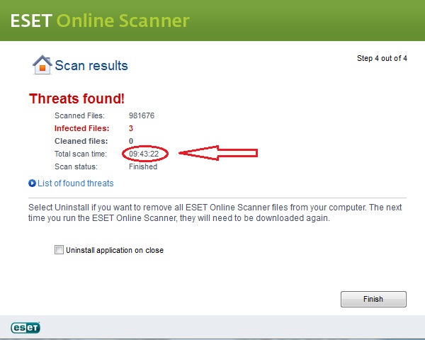

ESET OnlineScan
Poznámka:
Je doporučeno mít během skenu vypnutý antivirový a antispywarový program .Zároveň se doporučuje mít zavřeny všechny ostatní okna , programy a nesurfovat po netu. Po skončení skenu si nezapomeň zase ochrany antiviru a antispywaru zapnout.Je doporučeno použít pro kontrolu prohlížeč Internet Explorer , jinak je nutno nainstalovat ESET Smart Installer a po skončení skenu vše zase řádně odinstalovat.
1. Klikni na ESET OnlineScan
2. Klikni na tlačítko Run ESET Online Scanner
3. Jen pro jiné prohlížeče než je Internet Explorer ( Ti , co mají spuštěn IE mohou toto přeskočit)
3.1. Klikni na esetsmartinstaller_enu.exe ke stáhnutí ESET Smart Installeru , ulož si soubor na svojí plochu.
3.2. Poklepej na ploše na ikonu esetsmartinstaller_enu
4. Dej zatržítko do čtverečku YES , I accept the Terms of Use. ( k potvrzení podmínek užití)
5. Klikni na tlačítko Start
6. Akceptuj další bezpečnostní varování ze svého prohlížeče. Nainstaluj si ovl.prvek ActiveX
7. Dej zatržítko do čtverečku Scan archives
8. Ujisti se , že volba "Remove found threats" je nezaškrtnuta
9. Když se objeví display nastavení skenu počítače , klikni na Advanced settings , a dej zatržítko na :
Enable Anti-Stealth technology (pokud není již zatržena)
10. Klikni na tlačítko Start
11. ESET si pak stáhne svojí aktualizaci , nainstaluje jí a poté začne skenovat Tvůj počítač
12. Když bude sken hotov , klikni na šipku List of found threads
13. Klikni na tlačítko Export to text file , a soubor si ulož pod nějakým jménem na svojí plochu
14. Klikni na tlačítko Back
15. Klikni na tlačítko Finish
Celý obsah textového souboru , který sis uložil na plochu sem prosím vlož.

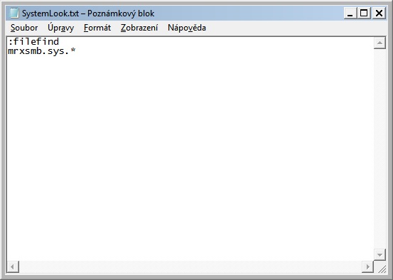

Kód: Vybrat vše
KillAll::
File::
C:\Windows\System32\drivers\mrxsmb.sys
Reboot::

Esset za chvíli. Udělám to přesto, že používám Smart Esset Seurity

Něco to našlo:
E:\Home store 1\V?ci z cé?ka\zaloha dokumenty - moznna jsou tu 2x\Odlo?eno z p?enosného HDD\R?zné taky UT\pomoc\R?zné\Teamspeak\ts2_client_rc1.exe probably a variant of Win32/Agent.FONUICX trojan
E:\Home store 1\V?ci z cé?ka\zaloha dokumenty - moznna jsou tu 2x\Odlo?eno z p?enosného HDD\R?zné taky UT\pomoc\R?zné\TS2\ts2_client_rc1.exe probably a variant of Win32/Agent.FONUICX trojan
E:\Home store 1\Záloha my book1 jen to zasadni\Programy\Perfect_Uninstaller_6.3.2\PerfectUninstaller_Setup.exe a variant of Win32/Adware.SpywareCease.AA application
Akorát jsem si nemyslel, že to potrvá skoro 10 hodin.

Když jsem ho měl na ploše a pustil s nový skriptem, tak na mě vyskočilo okno "Combofix nelze přejmenovat na Combofix(1)"ComboFix.exe vyjmi z té složky , musí být na ploše , ne ve složce!!
a to i v nouzovém režimu. Proto jsem ho dal do složky na ploše a tam už to běželo bez potíží. Na ploše jsem další Combofix neměl. Combofix správně funguje jen na ploše?

Pokud nebude na ploše, tak se neprovede uninstall a taky nekorektně maže...
