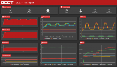

Budu tento příspěvek updatovat, zatím dávám výsledek CPU:OCCT (test jel 32 minut):
						- jaro3
- člen Security týmu
- Příspěvky: 43362
- Registrován: červen 07
- Bydliště: Jižní Čechy
Re: Hacknutí počítače?
Větráky , paměti frekvence i jejich napětí OK.
Teplota CPU jader se mi zdá vysoká. Napětí se taky u CPU trochu víc snižuje s růstem zatížení CPU. Jak velký zdroj máš?
Možná by stálo za to založit si nové téma v sekci problém s HW. Kolegové by Ti mohli více pomoci.

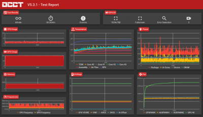

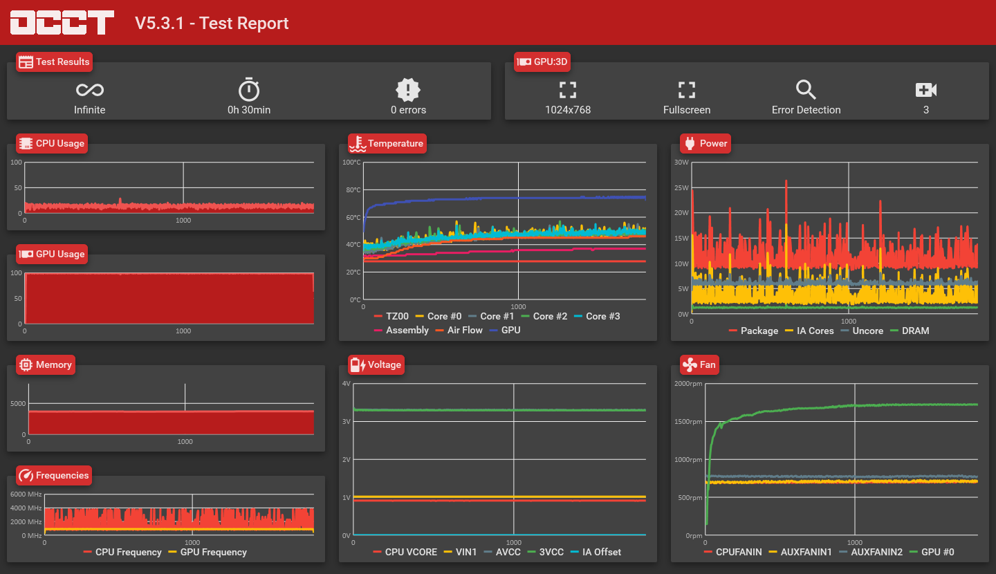

Výsledek z GPU:3D:

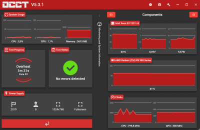

Test Power Supply úplně nedopadl, protože došlo k overheatu. Poprvé jsem zkusil spustit ten test, tak to vydrželo asi 2 minuty, vyhodilo to po konci i PNG, který přikládám. Po 10 minutách jsem to zkusil znova, ale zase overheat, nevyhodilo to ani PNG, tak jsem screenul aspoň ten konec, také přikládám.
						Výsledek z GPU:3D:
- jaro3
- Příspěvky: 43362
Všechny 4 jádra CPU se přehřívají až na 90°..
GPU OK. Procesor může být vadný , nebo spíš je něco s chladičem , řízením otáček ventilátorů ap.
Napětí VCore je v pořádku.
Ten zdroj nevím ,může mít zvlněné napětí ( špatná filtrace) to na těch grafech není. Zkontroluj si větráky na jádrech a hlavně na tom zdroji , jestli se reagují na zátěž.
